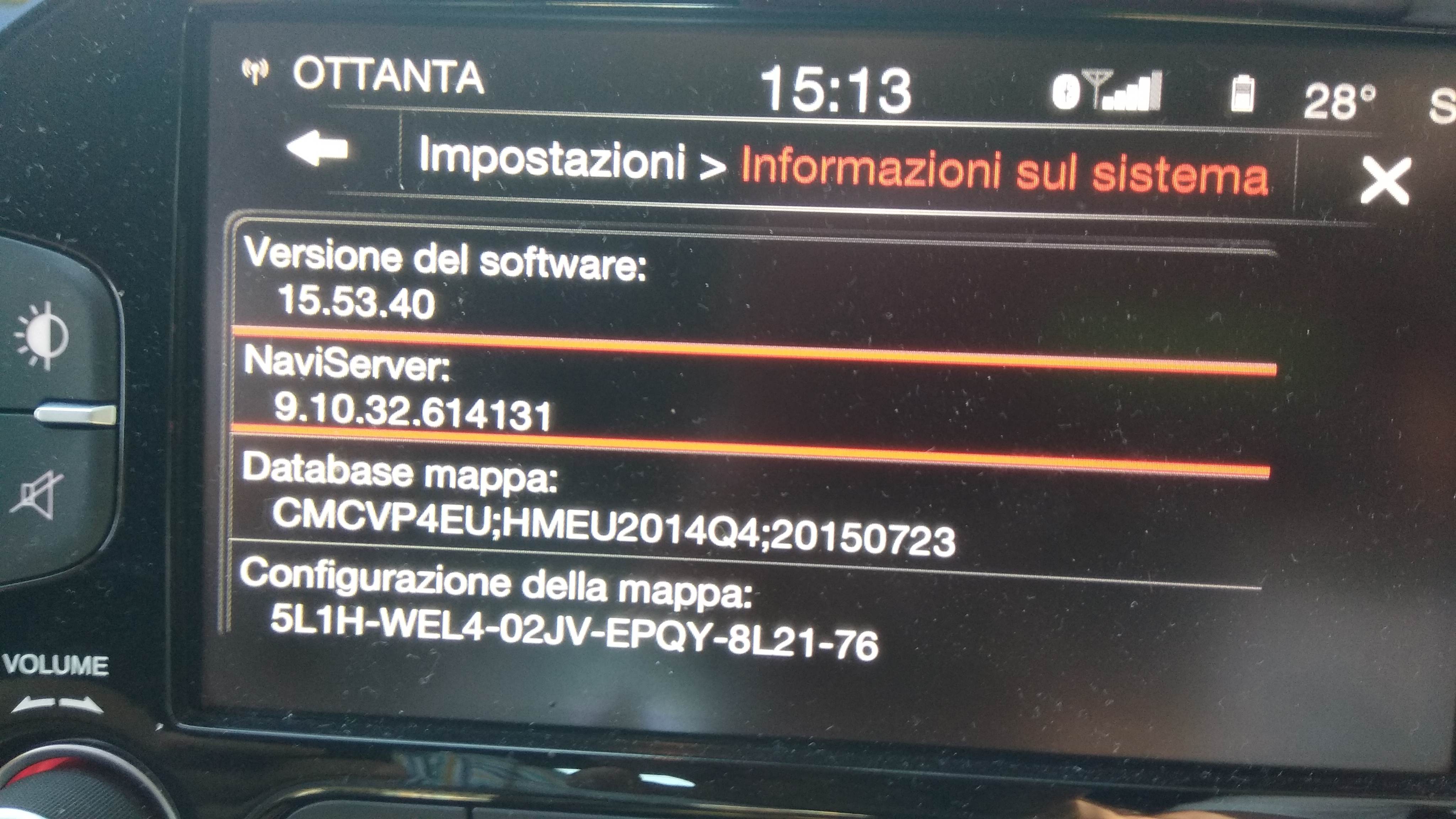

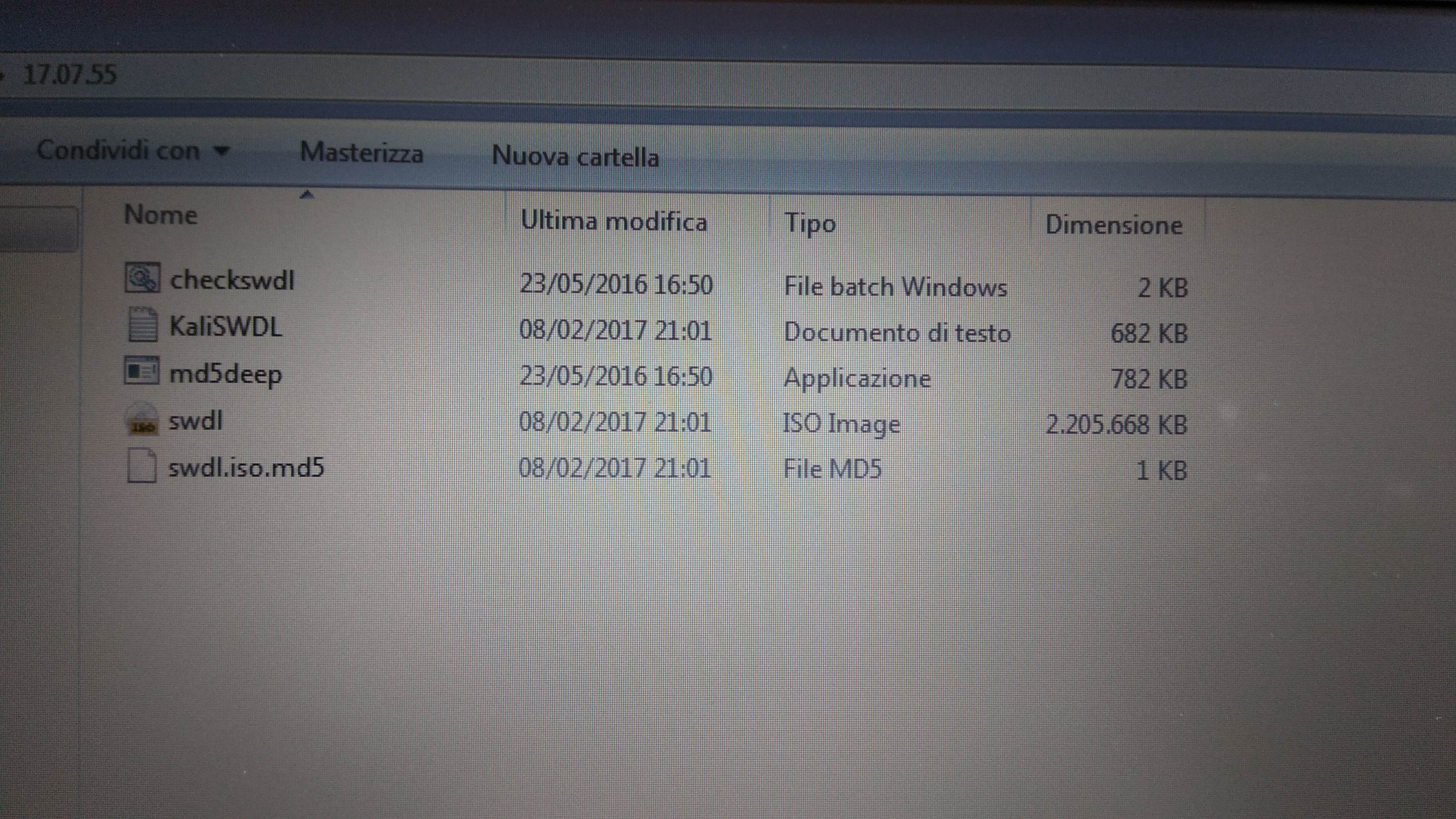

Ciao ho una Giulietta MY 2016 con uconnect da 6.5 live con navigatore.(con tasto APP per intenderci) Tutto originale di fabbrica. Ho letto che hai aggiornato con successo il tuo uconnect. Vorrei aggiornare anch'io, puoi confermarmi che i file da inserire nella chiavetta per aggiornare al 17.07.55 sono quelli che ho estratto da MEGA e inseriti nella chiavetta usb, nella foto qui sotto?
Attualmente ho il SW 15.53.40 e poi aggiornerei le mappe.
La procedura è: accendere l'auto e aspettare 5 minuti che l'uconnect carichi tutto. - Inserire la chiavetta già in precedenza formattata a fat32 con i soli file caricati che si vededono in foto qui sopra. - Accettare l'aggiornamento cliccando su SI quando appare sullo schermo del uconnet. Non spegnere il motore dell'auto fino a conclusione dell'aggiornamento. ....E POI?
Come faccio a capire quando ha finito di aggiornare?
Grazie
Attualmente ho il SW 15.53.40 e poi aggiornerei le mappe. Visualizza allegato 211688 Visualizza allegato 211689
Grazie
cliccare SI vuol dire dover BUTTARE l'uconnect!!
MA DOVE L'HAI LETTO di cliccare SI se dappertutto c'è scritto di cliccare NO!!???!
i file mi sembrano un pò troppi...

Forse hai letto male. Io voglio aggiornare SOLO la versione del software portandolo da 15.53.40 al 17.07.55
NON VOGLIO AGGIORNARE le mappe. O meglio, lo faro in seguito.

per le mappe SICURO devi cliccare NO.
per il firmware procedi normalmente. mi pare non esca nessun avviso. o comunque si riavvia da solo.
