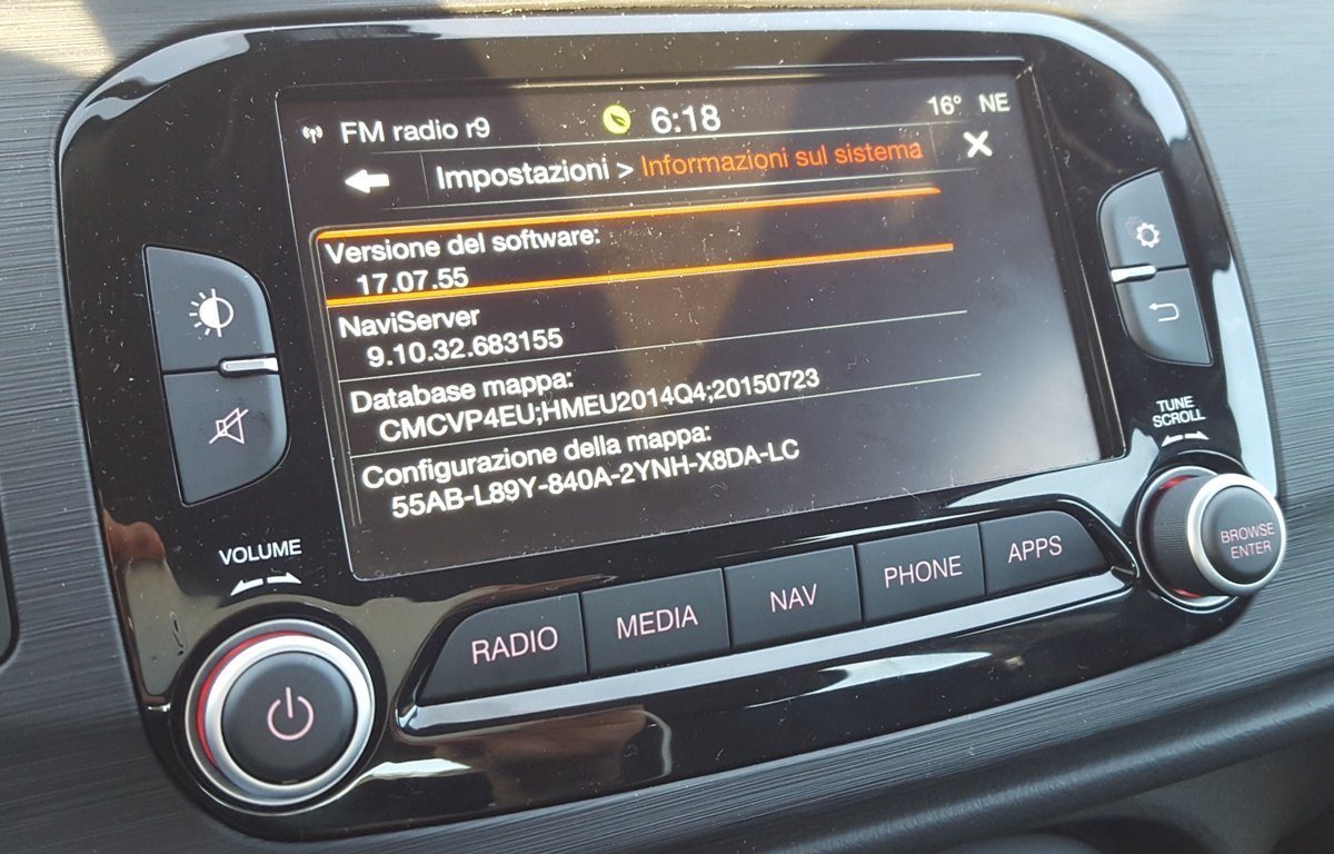

Ciao a tutti,
nella pagina Facebook Giulietta Owners Club un utente geniale ha postato il link per il download dell'aggiornamento Software 17.07.55 per il RadioNav 6.5"
Per effettuare l'aggiornamento ho seguito questa procedura:
  1. ho avviato il download del pacchetto zip per l'aggiornamento dal seguente link;
  2. formattato una penna USB (necessari almeno 4gb) in formato FAT32;
  3. trasferito il contenuto del file zip nella penna USB appena preparata (Senza creare cartelle);
  4. inserito la penna USB nell'automobile;
  5. acceso la macchina e la radio (è consigliabile lasciare il motore acceso);

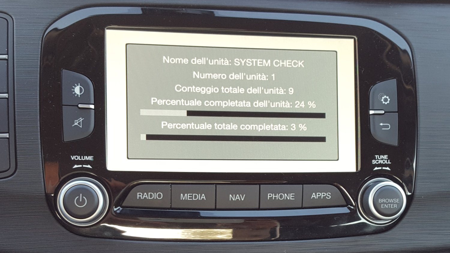

  6. ho avviato la procedura dando conferma quando la radio ha rilevato automaticamente dei file idonei per l'aggiornamento, mi è apparso un messaggio a schermo;
  7. atteso il termine della procedura che è totalmente automatica e richiede circa 25 minuti (più o meno il tempo del tragitto che percorso);
  8. in fine la radio si è riavviata regolarmente, aggiornata e perfettamente funzionante.
Ho notato che ci sono alcune novità nelle app dello Uconnect, ma le migliorie sono da ricercare nella risoluzione di piccoli bug. Nel mio caso, avendo la versione 16 di partenza, le modifiche sono minime
Visualizza allegato 139636 Visualizza allegato 139638

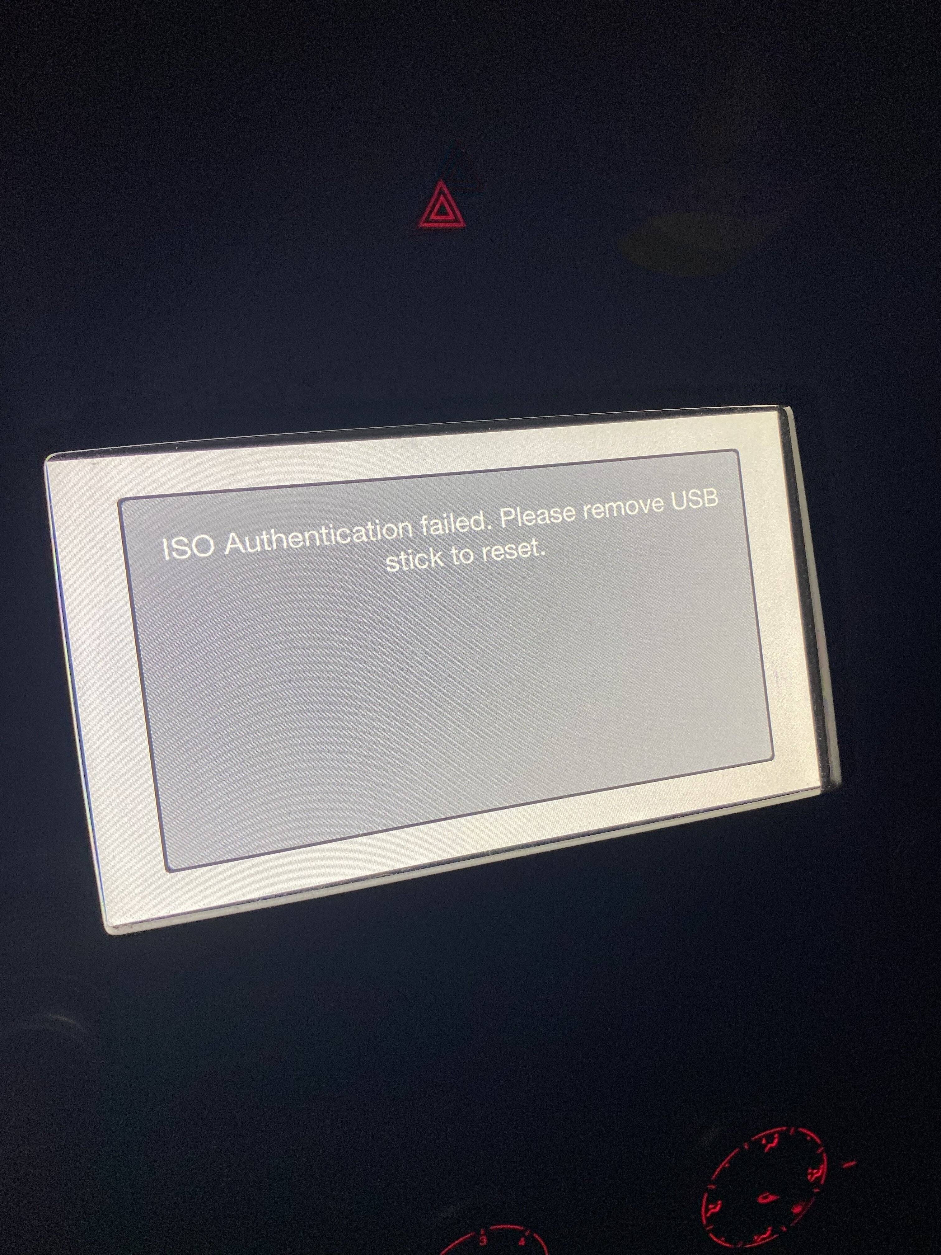

Ragazzi come devo fare non riesce a fare nnt piu
    1.8 MB · Visualizzazioni: 168
