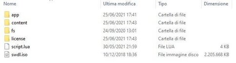

Per aggiornare il firware 17.07.55 devono essere così in radice principale della chiavetta usb
Ma devono essere 2 chiavette usb e dove prendo i aggiornamenti firware questa e la versione che tenevo prima adesso non ce nnt perche esce cosi non so cosa fare 😭😭

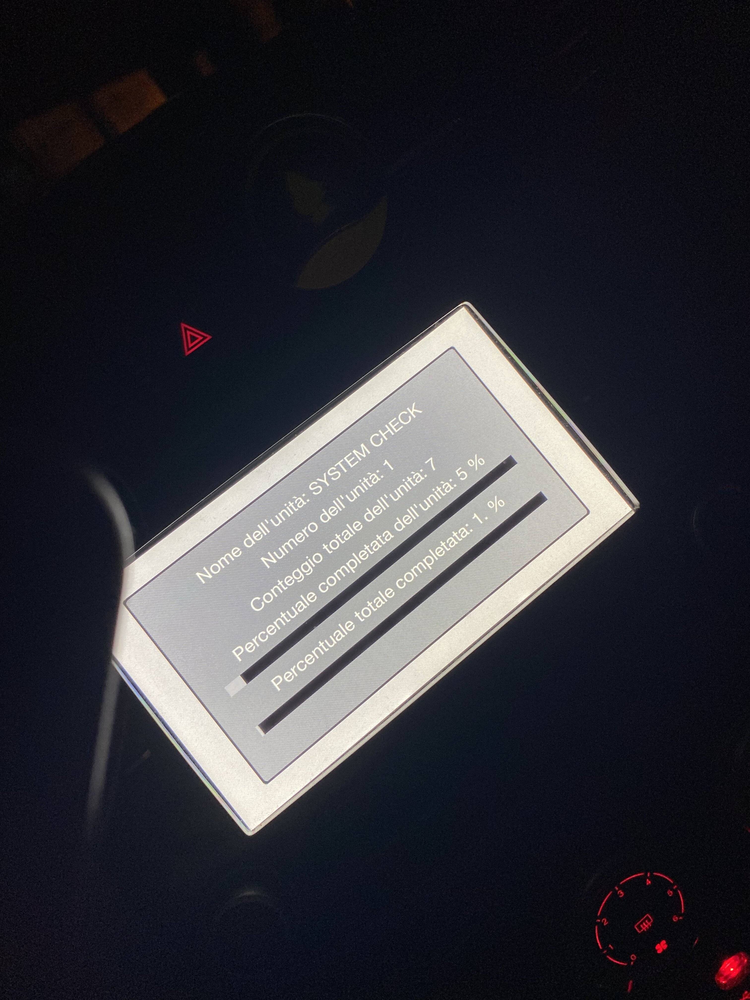

Adesso esce cosi...

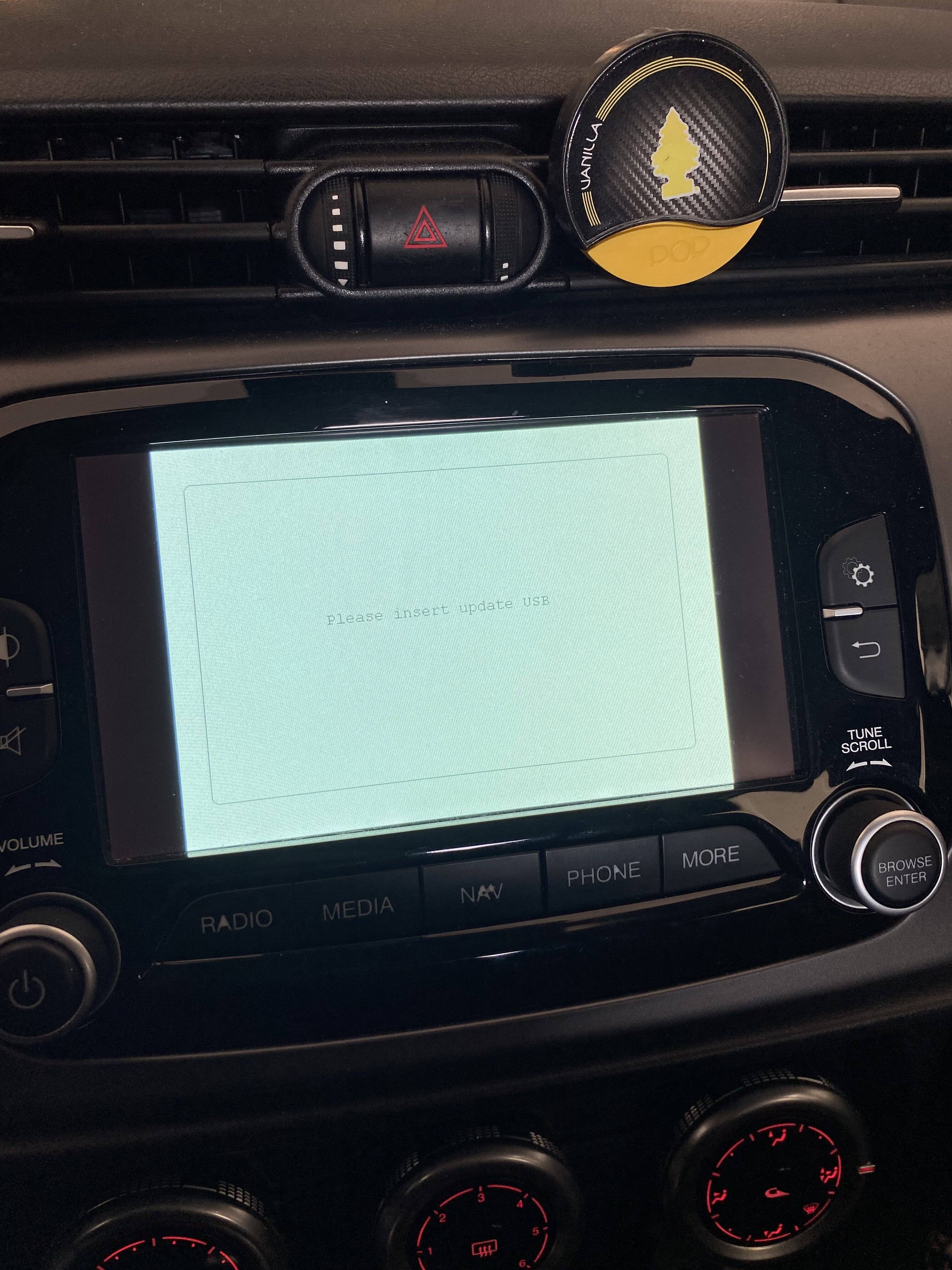

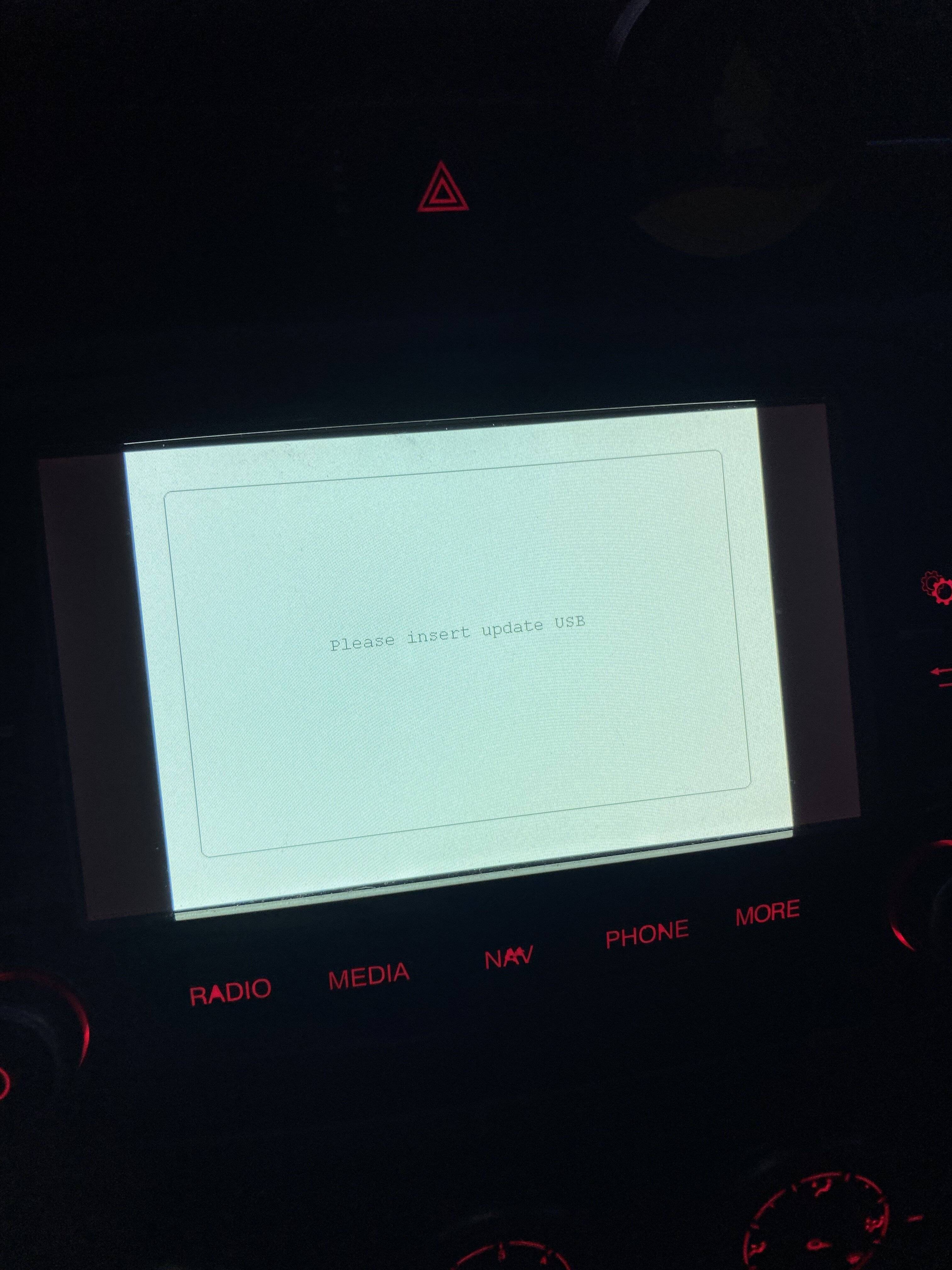

Poi dicono ke i file vanno estratti sulla chiavetta e vero e deve essere formattata su fat32 poi vale anche per le mappe domani scarico speriamo bene ti rigranzio

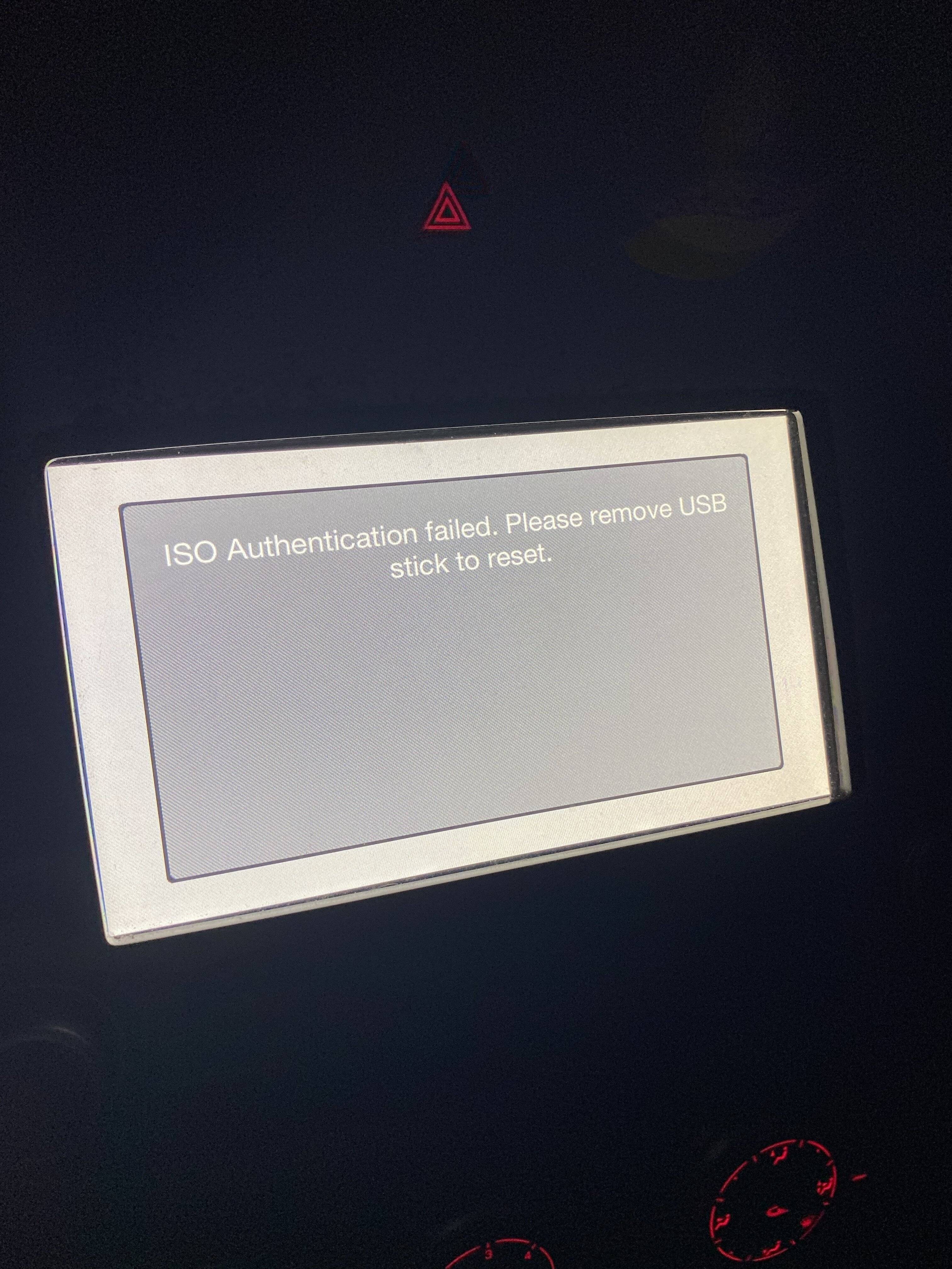

Ciao scusami puoi spiegarmi questo passaggio dopo che ho scaricato il firware devo fare una chiavetta apparte alle mappe o devo mettere tutto insieme non ho capito questa procedura
Va fatto in due tempi diversi. Prima aggiornamento del fw con solo i files del firmware e poi le mappe appunto con solo i files delle mappe sulla chiavetta.
