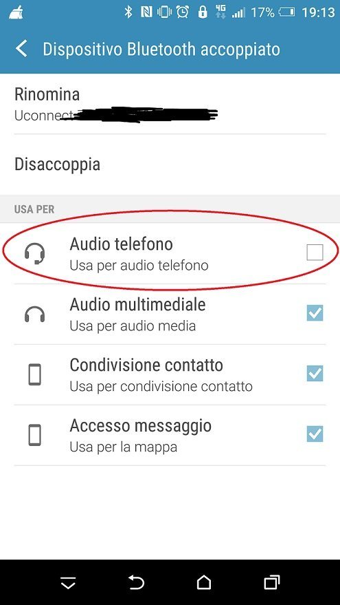

Io l'ho installato settimana scorsa e per i primi giorni ha funzionato regolarmente senza problemi. Corretti anche i bag che c'erano nella versione precedente. Da ieri tuttavia, il collegamento bluetooth con il cellullare funziona male, se effettuo una chiamata non mi passa l'audio sullo Uconnect. Ho guardato nelle impostazioni bluetooth del cellullare e quando non funziona il collegamento manca la spunta in questo menù :
Purtroppo anche cliccandola non risulta selezionabile, l'unico modo che ho trovato è stato riavviare il cellullare e poi il collegamento ha ripreso ha funzionare normalmente.
Non riesco a capire se sia lo Uconnect o il cellullare ( è un HTC One M9 Plus)
