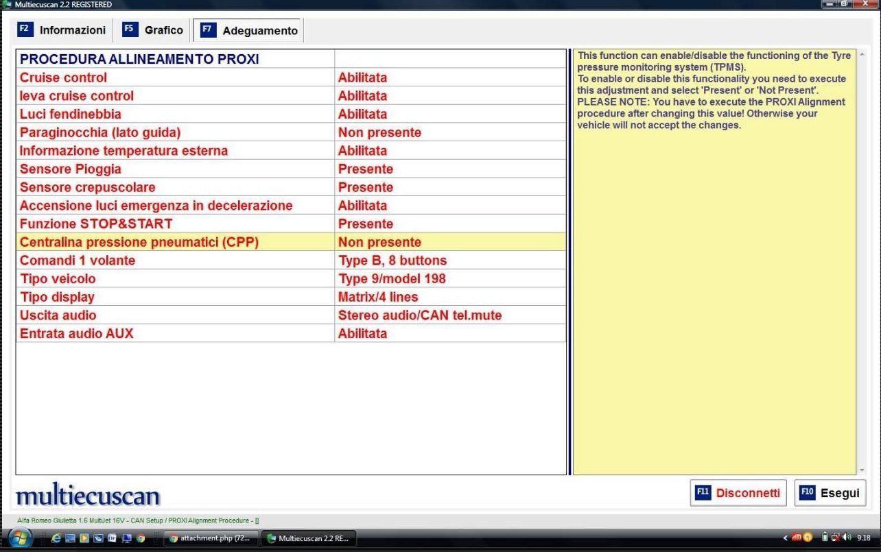

Puoi spiegare il punto dove dici configurare il body con mes in modo custom che vuol dire? Come abiliti la stringa? Perche solo dopo va fatto l allineamento proxy giusto?
#33
Devi modificare la stringa di configurazione che mes legge nel momento in cui ti connetti al body e poi riallineare (che in pratica non fa altro che riscrivere quella stringa modificata). Se hai Mes in privato ti spiego bene come fare.

Frens ho guardato multiecuscan.. per far chiarezza sulla discussione ..
Nella sezione di mes dove si va a fare L allineamento.. c'è da modificare in adeguamento ..tipo veicolo .. impostando custom? Come questa schermata che si vede nella foto

Ho da farti una domanda : premesso che mi trovo nella stessa condizione tua. Anche io ho sostituito sulla mia My2014
il 5,5 pollici senza niente, con un 6,5 con servizi live, ma l'installatore, mi ha allineato il tutto con il mio telaio, facendo scomparire il tasto dab ed il tasto live. Secondo te rifacendo l'allineamento, come da tuo consiglio, posso riprendere le due funzioni.?

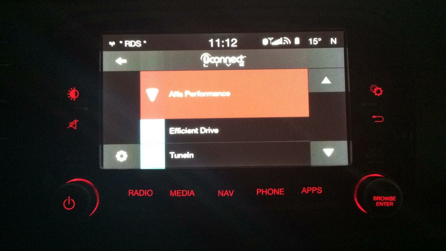

Ieri ho fatto rifare l allineamento ed effettivamente è ricomparso il tasto uconnect con i servizi live, che nel mio caso non sono attivi. Confermo le funzioni descritte da frens81. Domanda... ma si sarebbe dovuto attivare anche la funzione Dab.? È possibile attivare i servizi live.? Grazie

Ringrazio frens81 per L aiuto nell installazione del live !!!
