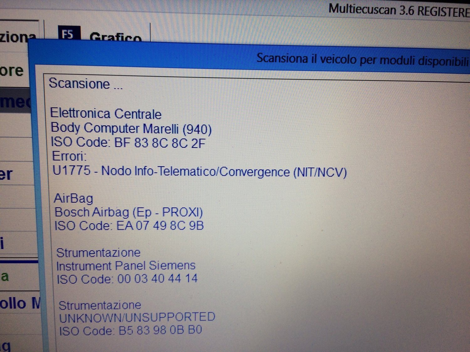

altro problema rilevato e tramite multiecuscan dopo allineamento e anche qui chiedo di postare schermate ..
Dopo qualche accensione trovo sempre questo errore in centralina che parla di convergence ( blue&me) che non ho mai avuto.. ma che mi sa che multiecuscan ha abilitato allineando il proxy e facendo comparire nel Matrix i sensori di parcheggio anteriori che non ho.. quindi chiedo anche con cosa avete allineato .. ( multiecuscan alfaodb o altro)
Nella foto si nota che la centralina uconnect non La conosce per la dicitura in strumentazione allego foto..

Purtroppo non riesco a postare foto, perché ho provato a rifare l allineamento con witech utilizzando un telaio diverso, ma mi ha eliminato di nuovo il tasto uconnect live....
#69
Il dab non funziona neanche a me perché non è abilitato.. ma non mi interessa.. però da come scrivi a te propio non andavano i servizi live ( non attivi ) ma con witech hai fatto un semplice allineamento o hai scritto tu un nuovo telaio ?
#70
Abbiamo usato il telaio di una giulietta nuova, pensando che si allineasse alle funzioni attive su quel telaio, invece ha riportato tutto al telaio originale.. se hai qualche idea su witech posso provare....
