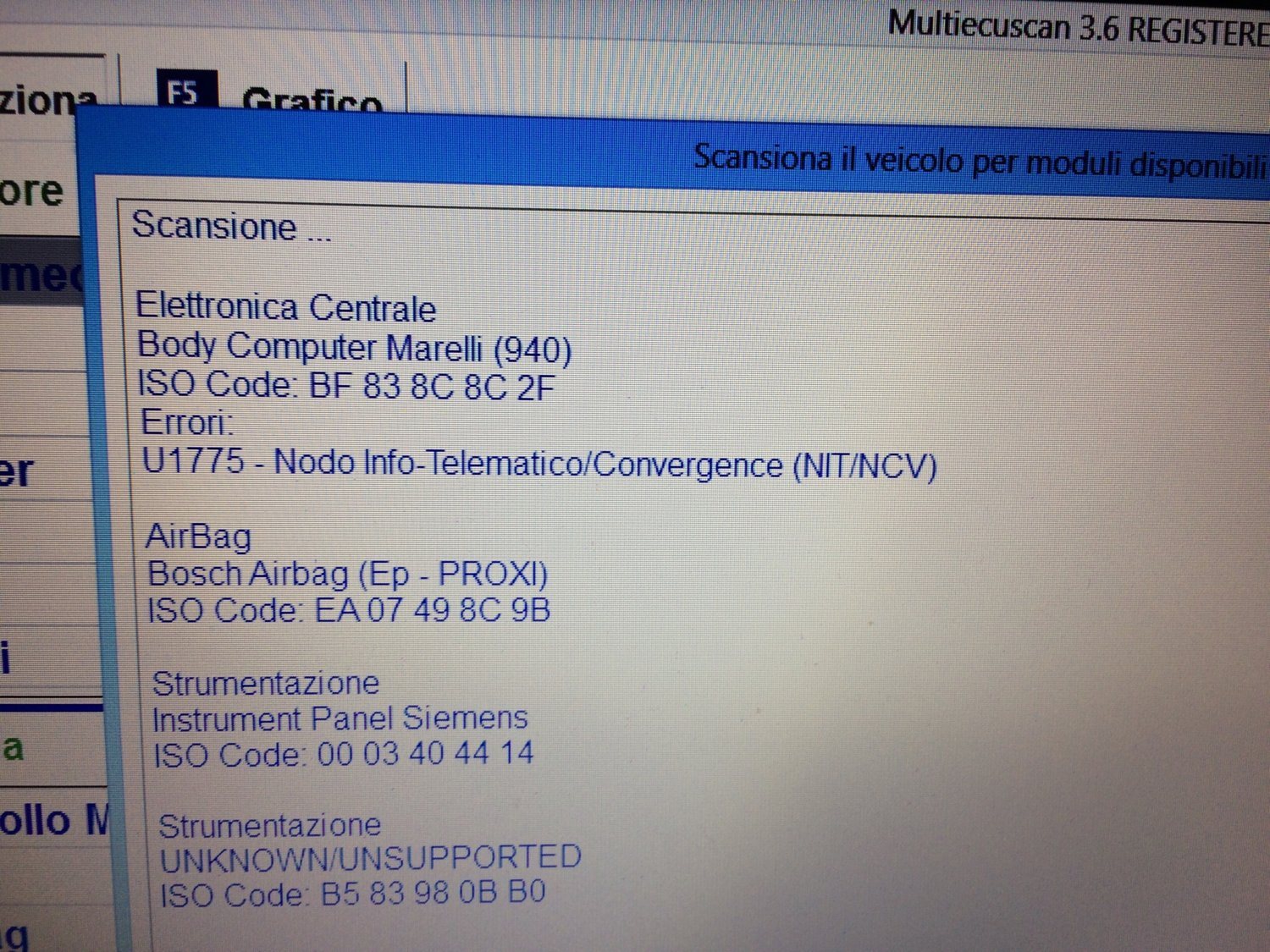

Tornando a me ho fatto una scoperta su i messaggi diagnostica,ho collegato alfa odb ,e per magia non ho errori in diagnosi, allego di nuovo la foto di multiecuscan
Come pouoi / potete notare nella voce strumentazione non riconosce L uconnet,mentre in elettronica centrale da L errore convergence.. ho dedotto sia collegando la elm,che alfa odb che multiecuscan non ha L Uconnect nei radio navigatori, e L errore convergence (che è il blue & me) mi esce solo perché Vede il Bluetooth del Uconnect ma non trova nessuna centralina blue & me,quindi nessun errore visto che alfa odb che ha L Uconnect non riporta nessun errore ... quindi in diagnosi diciamo che non ci sono problemi ...

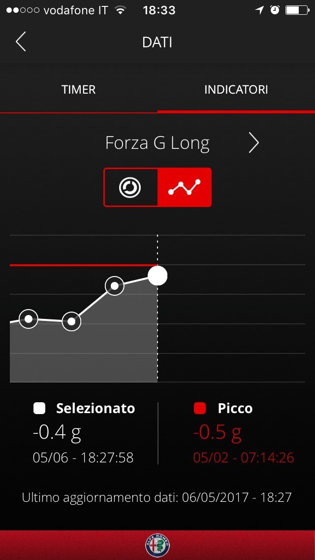

Forza g funziona ma da fermo non visualizza .. Twitter Facebook ecc funzionano ma non sono state registrate perché ci sono dati personali

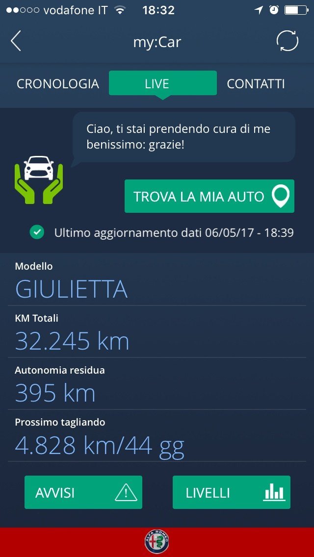

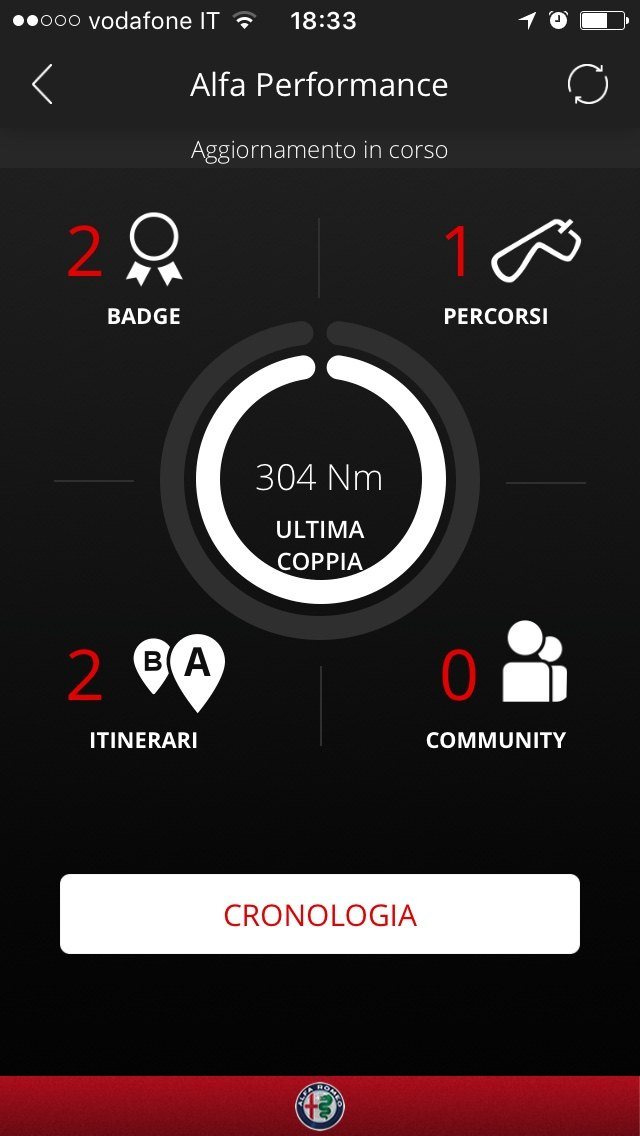

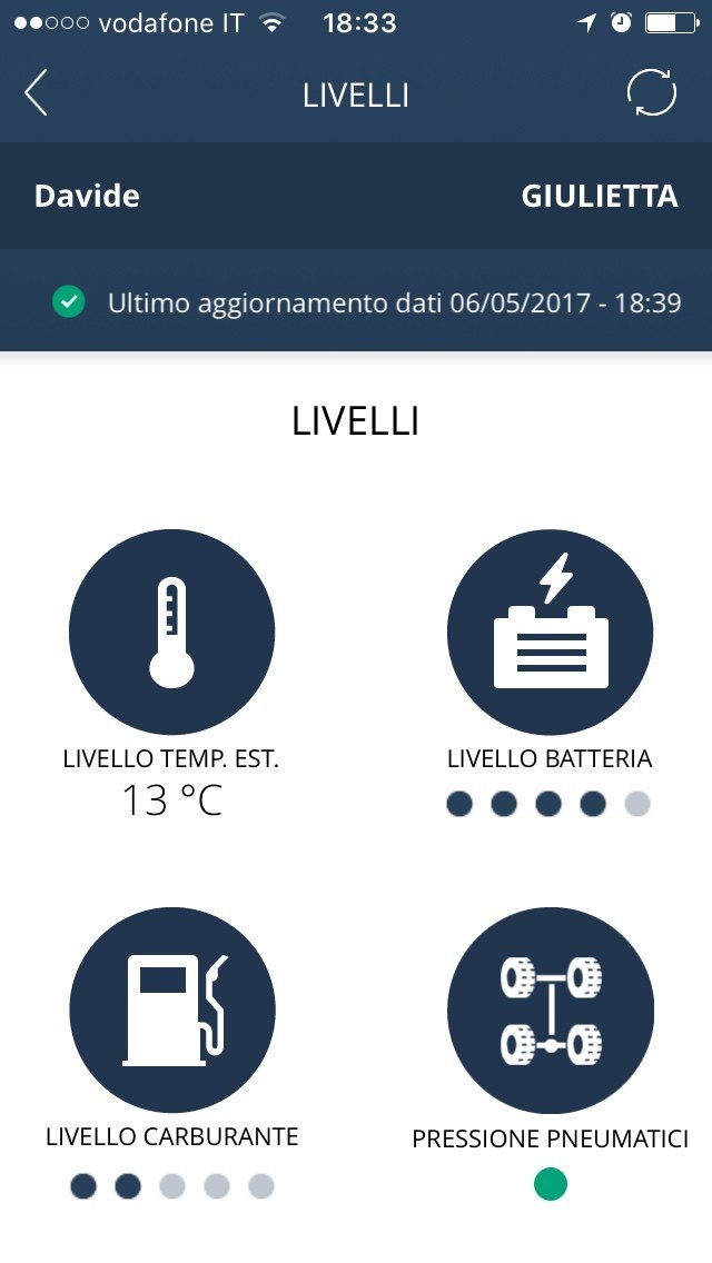

E qualche foto dell app sul cellulare
