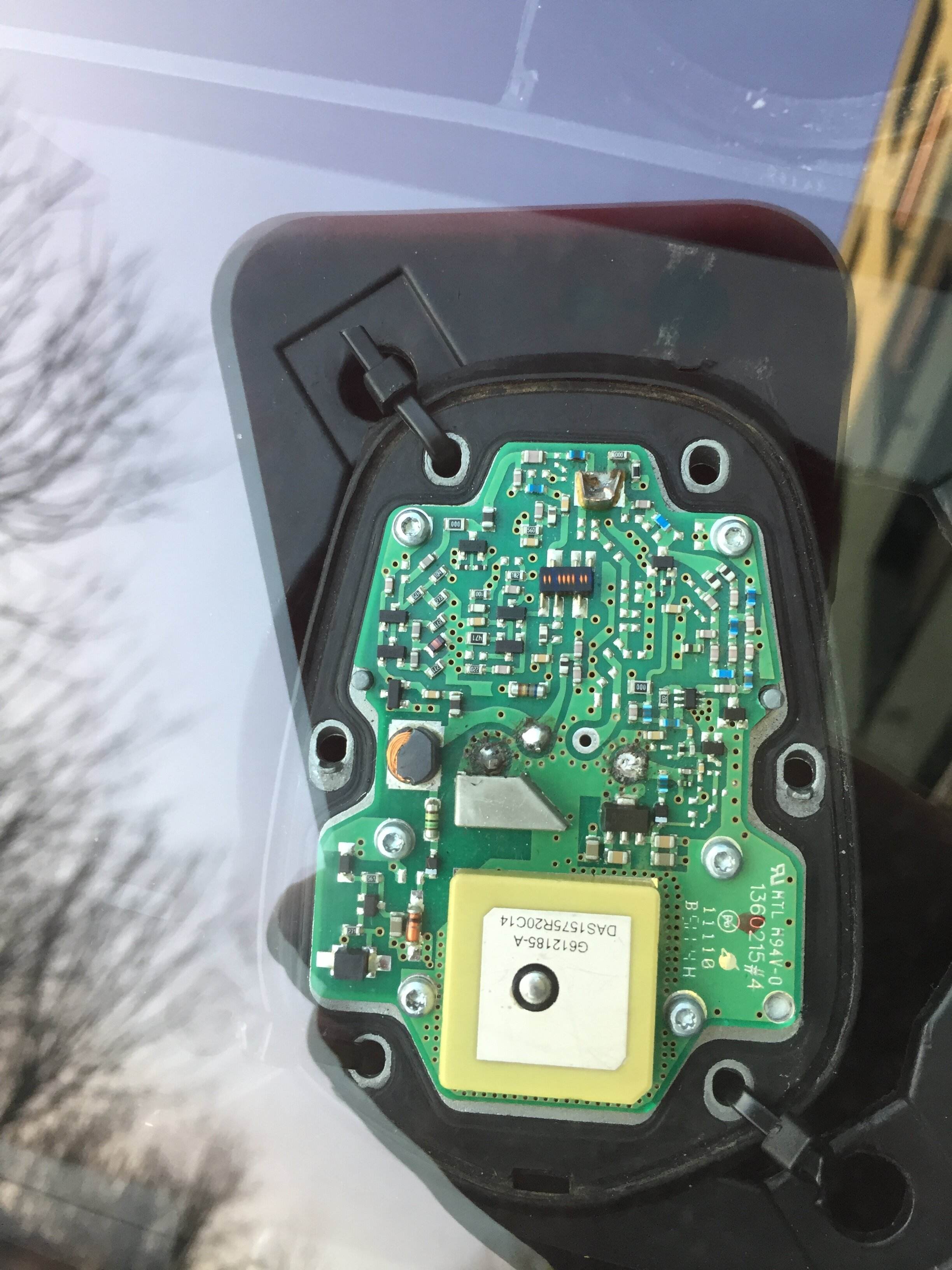

Io ho l'antenna originale ma non voluto smontare quella esistente sul tetto solo FM e allora la ho messa qui dove vedi davanti al cassetto centrale. Funziona bene il GPS ma il DAB non prende niente probabilmente perchè manca il suo stilo e per la posizione troppo bassa e forse anche perchè non è a massa con il telaio. Ho provato diverse antenne attive cinesi ma non prendono.
MMHHHHHHH.... in quel posto funziona solo gps perche l'antenna accordata sul giga e mezzo circa non ha la necessita del piano di massa , toglila da li e mettila nel tetto e vedrai che risolvi il problema
