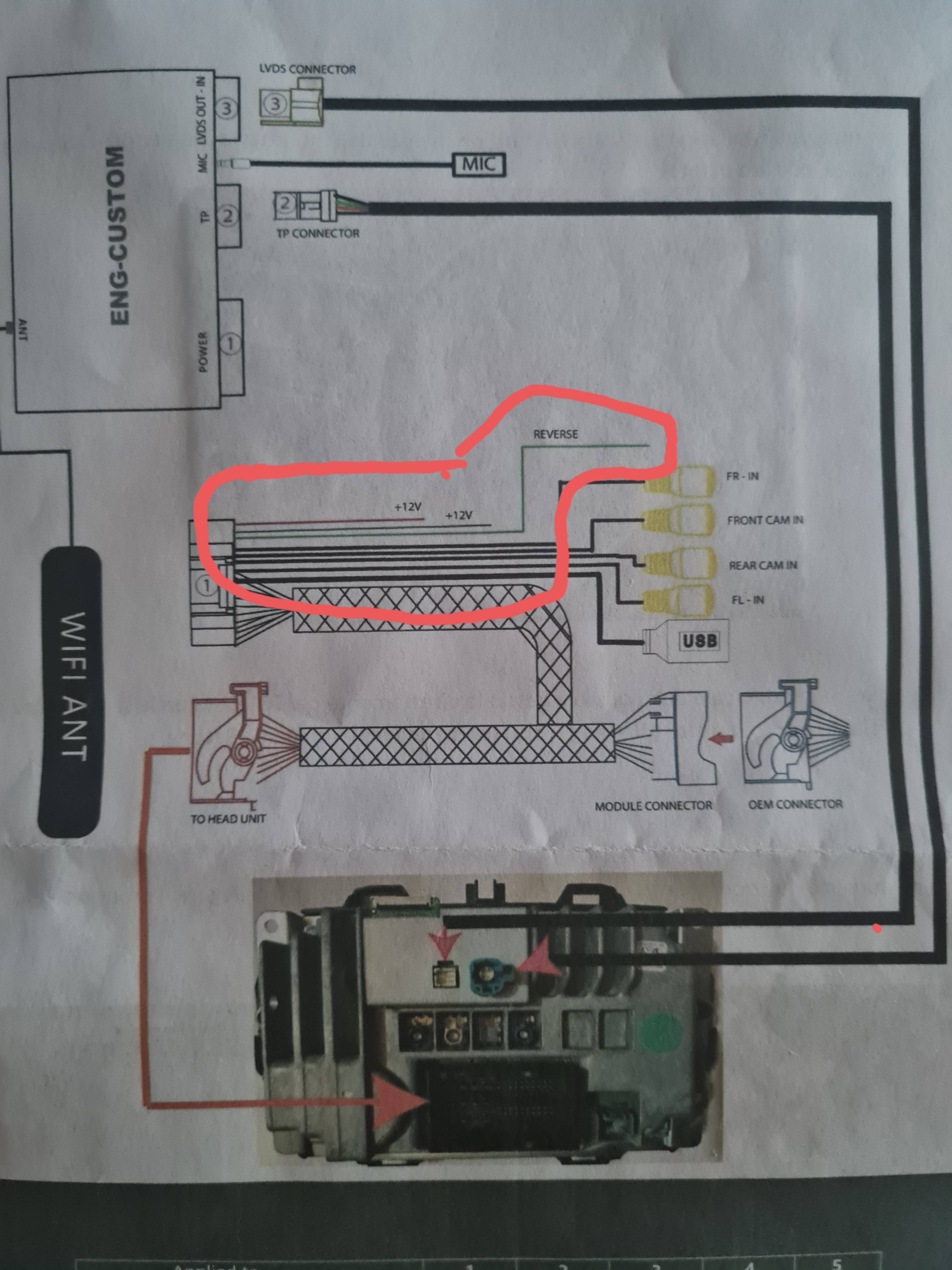

Sera ragazzi, oggi anch'io ho installato il.modulo di eng-custom! Ma anche a voi parte ogni volta che girate la chiave? Android auto Non riesco a connetterlo se non tramite usb, tramite bluetooth e wifi nada.. poi a chi come me ha fatto da solo, i cavi che dicevano +12v e reverese li avete collegati? Io ho visto che funzionava tutto non li ho collegati!

Ah, ok temevo che la cosa dell accensione fosse proprio per il mancato collegamento di quei cavi che dicevo, di cui allego una foto per intenderci meglio! Ho provato a chiamare ma nulla! Forse in ferie.. Non ti ricordi il passaggio per caso saresti così gentile magari anche per messaggi privati!🤣

Buonasera, finalmente dopo aiuto da parte dell assistenza egn, sono riuscito a far funzionare android auto wireless, non riesco però a far funzionare il mirroring! Nemmeno con usb, riproverò! Bisognava entrare in factory mode connessione e spuntare wireless e usb android auto.! L'unica cosa fastidiosa è il continuo avvio del modulo appena giri la chiave, ho paura che possa creare qualche problema alla lunga!
