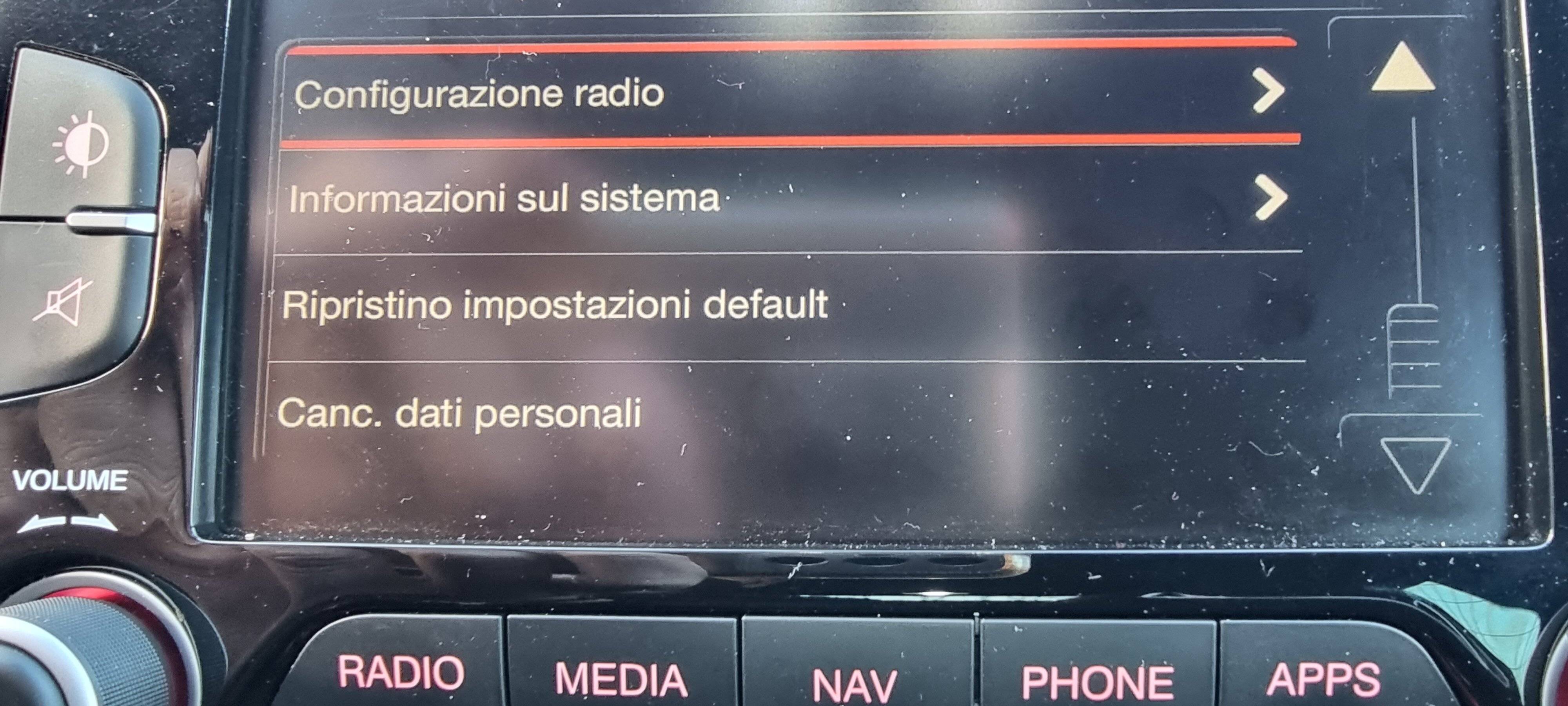

come faccio a vedere la versione del mio u connect?scusate ragazzi ma ho la giuly da 2 settimane e siccome l'ho presa usata sfrutto al massimo la garanzia con quello che secondo me non va bene
Clicca sulla rotella delle impostazioni e la trovi su informazioni del sistema, ma il problema potrebbe essere la chiavetta non supportata
    611.1 KB · Visualizzazioni: 202
Ciao qui cio la versione di software 18.46.43
E navi server 9.10al a quanto ho letto e compreso dovrei avere l ultima versione, ci sta che è la chiavetta che è unq Kingston da 8 gb che ho da 5 anni circa che ho riempito con 1240 brani per testate l autoradio 😂sarà per il numero dei brani forse grazie per le risposte che mi darete una buona giornata
