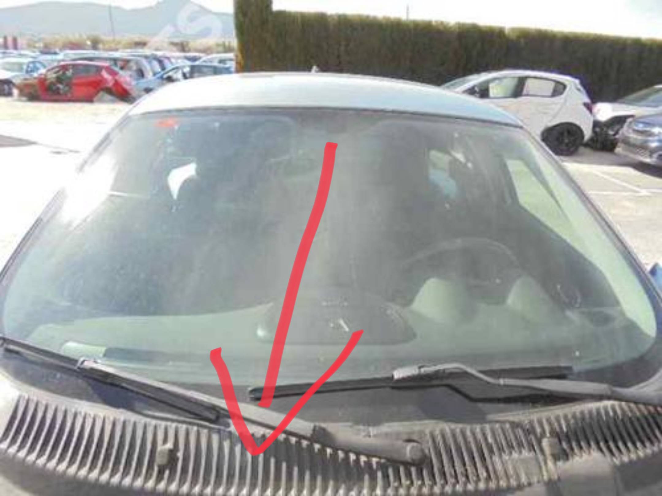

Scusa, ma chiedo visto che non l'ho mai fatto. La griglia che intendi quale sarebbe? Grazie
Sarebbe quella tra il parabrezza anteriore e il cofano motore.
Ci sono da smontare i tergicristalli, delle viti (alcune sono nascoste) , degli incastri e liberarla dalla guarnizione in gomma .
Se riesci a infilarci una mano senza smontare tutto ti risparmi un bel po' di lavoro.
Comunque ci sono anche delle valvoline di non ritorno che potrebbero essere ostruite.
Reactions: gigalfa e VURT
È questa
Reactions: gigalfa
Visto che ci sei pulisci tutto il vano sottostante che si riempie di aghi di pino, fogliame e marciume vario.
Pulisci anche i tre canali di scarico per l'acqua piovana aiutandoti con qualcosa di simile a una sonda da elettricisti.
Lato passeggero trovi il filtro antipolline e visto che ci sei, smonta e lubrifica tutto il sistema del tergicristalli.
Quando l'ho fatto io il mese scorso, dopo la lubrificazione andava molto più veloce di prima.
Vai con delicatezza sugli incastri (3 per ogni semi-griglia) che sono sotto il bordo del vetro perchè
dopo 20/24 anni a cuocere sotto il sole la plastica sarà diventa fragile. Non far leva appoggiandoti sul vetro.
