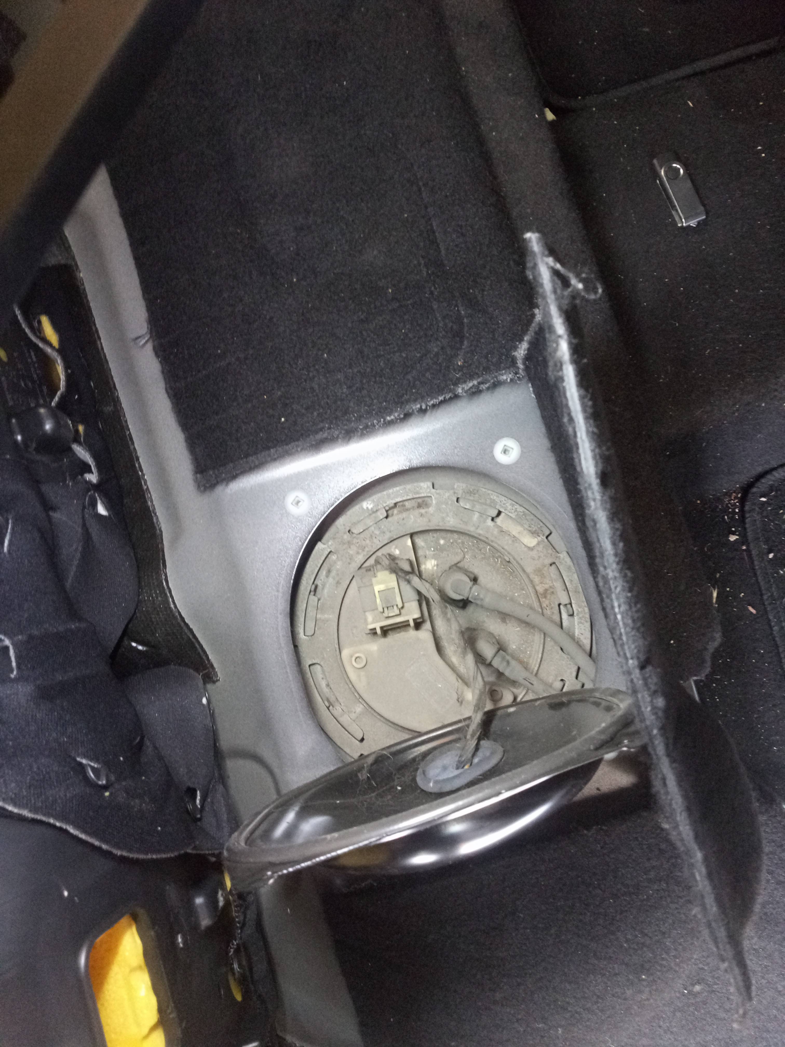

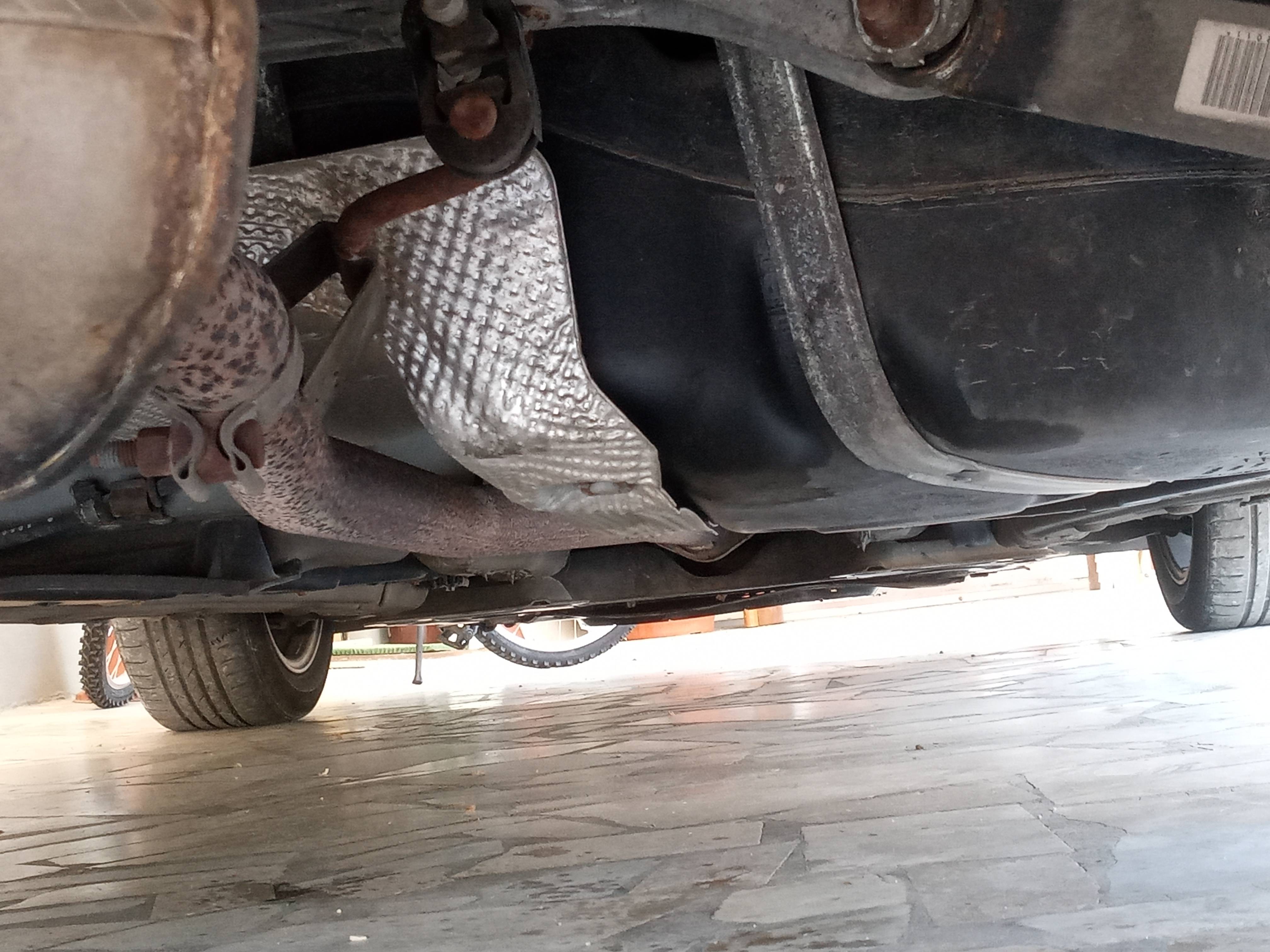

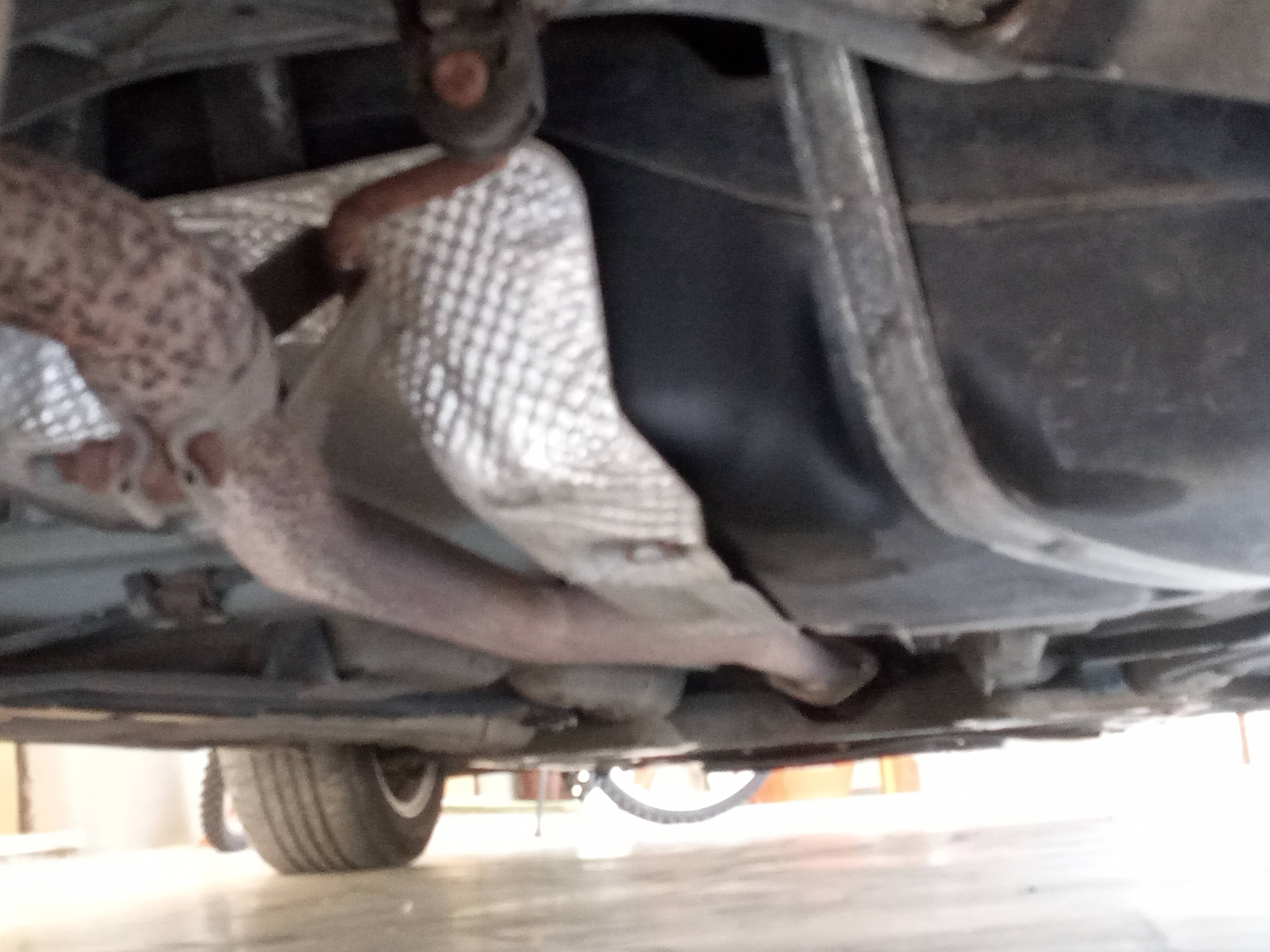

Salve a tutti ...controllando da sotto l auto per caso ho visto bagnato sotto il serbatoio del gasolio ...stranamente nessuna puzza ....allego foto ....controllo la pompa da sopra?🤔

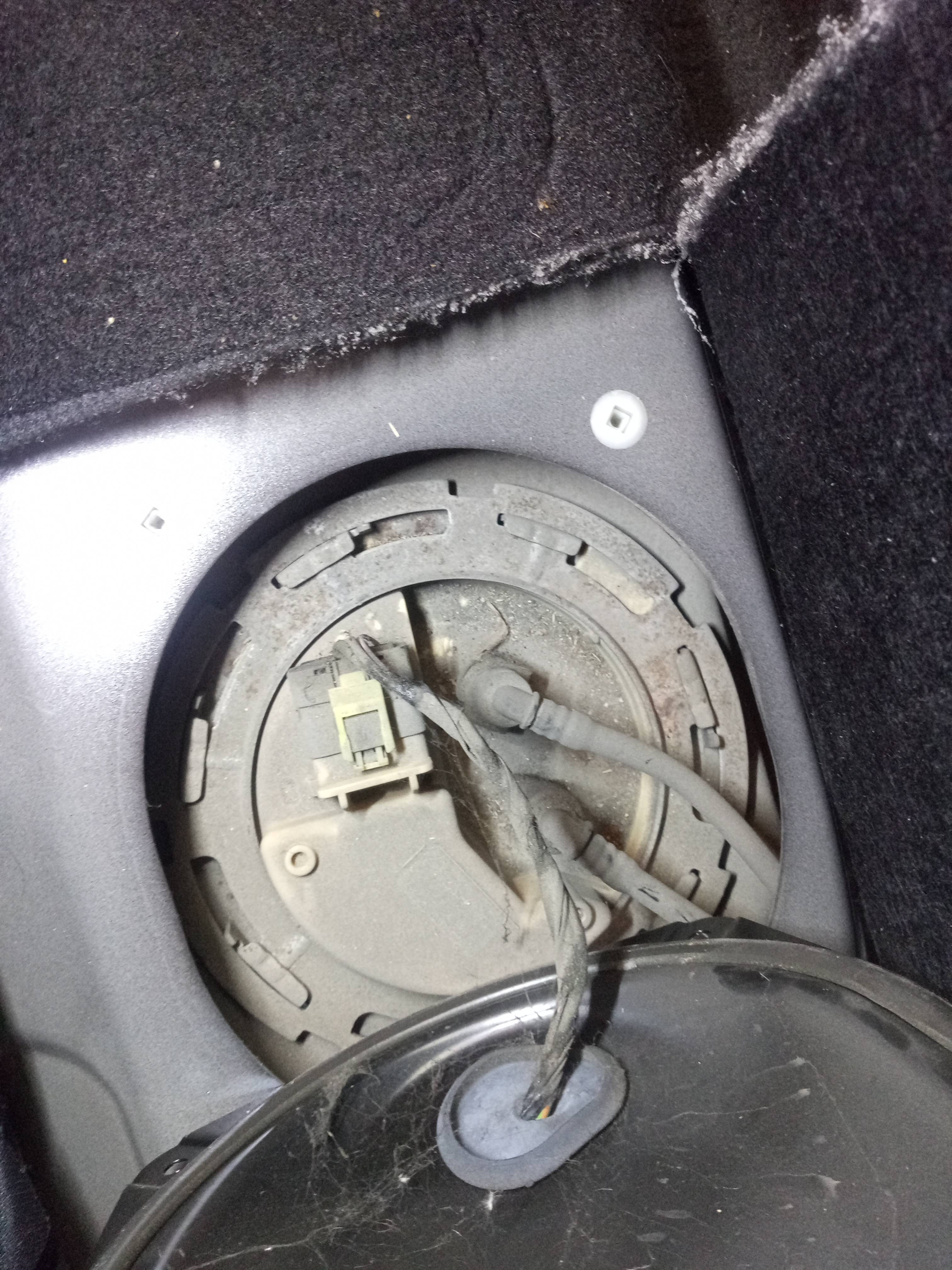

Ciao kormrider. ..ho smontato il sedile e coperchio ...tutto asciutto...ma la nafta non dovrebbe puzzare?🤔

La naftha si sente a distanza.. falla lavare sotto poi fai il pieno, ci cammini allegramente e vedi se si macchia di nuovo. Il tubo di mandata potrebbe anche essere lievemente usurato in un altro punto e dal bocchettone del cestello non vedi niente.
Se era gasolio te ne accorgevi molto prima tramite il tuo naso… potrebbe essere acqua accumulata della condensa del clima che in marcia a velocità potrebbe stendessi lungo la macchina anziché gocciolare
Reazioni: il_capitano
Addirittura! Dall' anteriore doveva percorrere un percorso senza asciugarsi e poi infilarsi sul serbatoio....controllo meglio...e se fosse qualche gatto che marca il territorio? Certo arrivare lì è da equilibristi 🤣🤦🤔
Se sei certo che si tratta di acqua, allora puoi stare tranquillo perché in quella zona può venire solo dall’esterno
