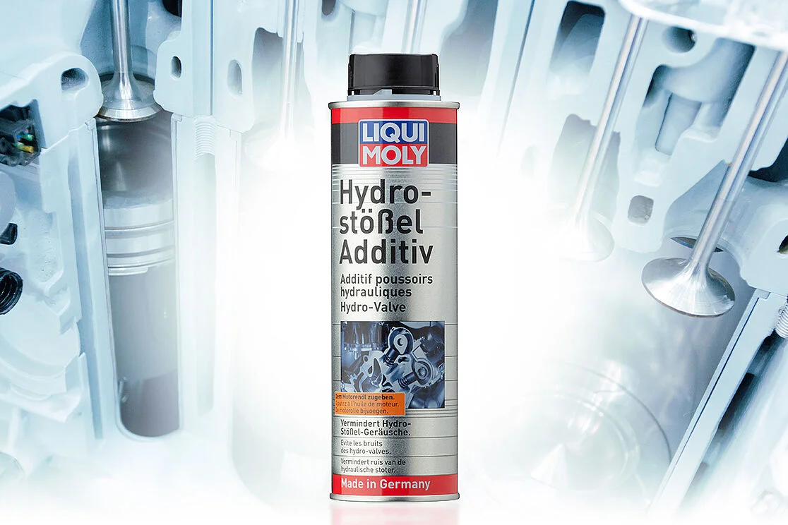

Devi essere consapevole che ci dovrai spendere su dei soldi per un bel restauro del motore. Il battito deriva dalle punterie, solitamente i casi sono due:
1. Bicchierini usurati causa olio scarso e cambiato chissà quando
2. Olio non adatto oppure al minimo.
Tanto per iniziare, si parte da una serie di cambi d'olio da lavaggio con olio shell ultra 5W40 [6 litri e mezzo] dovrai effettuare almeno due cambi d'olio in serie usando sempre l'additivo per la pulizia. In una prima fase, visto che non si sa come stia conciato internamente il motore, dopo una leggera scaldata di mezz'ora, si procede a scolare immediatamente l'olio vecchio. Appena scolato l'olio vecchio, si procede a riempire completamente il motore, facendo il pieno a tappo fino al bocchettone di immissione dell'olio con una quindicina di litri di gasolio premium lasciandolo agire per almeno una settimana, naturalmente in questo lasso di tempo la macchina dovrà rimanere assolutamente ferma e con la batteria staccata onde evitare di accendere accidentalmente il motore. Passata una settimana si fa scolare, per almeno una nottata intera, TUTTO IL GASOLIO DALLA COPPA andando poi ad effettuare un primo riempimento con olio da lavaggio shell 5W40. L'olio da lavaggio lo si lascia girare nel motore per almeno 1ora con dentro l'additivo specifico, poi si scola nuovamente. È ovvio che il filtro dell'olio va sostituito almeno le prime due volte per evitare intasamenti dovuti a morchie. Si passa ad effettuare il secondo cambio olio, sempre con shell 5W40 [con la sostituzione del filtro] e lo si lascia nel motore per una settimana cercando di far girare il motore in maniera tranquilla. Passata la settimana con l'utilizzo giornaliero della vettura, sempre a motore caldissimo, si reimmette una boccia di additivo per la pulizia e lo si lascia girare al minimo per almeno mezz'ora intervallando con lievi accelerate. Si scola ancora l'olio per la terza volta e si procede ad un riempimento definitivo con olio Shell Ultra Racing 10W60 tenendolo per 2500 ~ 3000km per poi ripetere il cerimoniale. Salvo fatta eccezione per la prima fase con il riempimento di tutto il motore con il gasolio, il filtro dell'olio VA SEMPRE SOSTITUITO ad ogni singolo cambio dell'olio. Questo sempre per evitare intasamento e secondariamente per evitare che l'olio rimasto nella cartuccia vada a contaminare l'olio nuovo.
