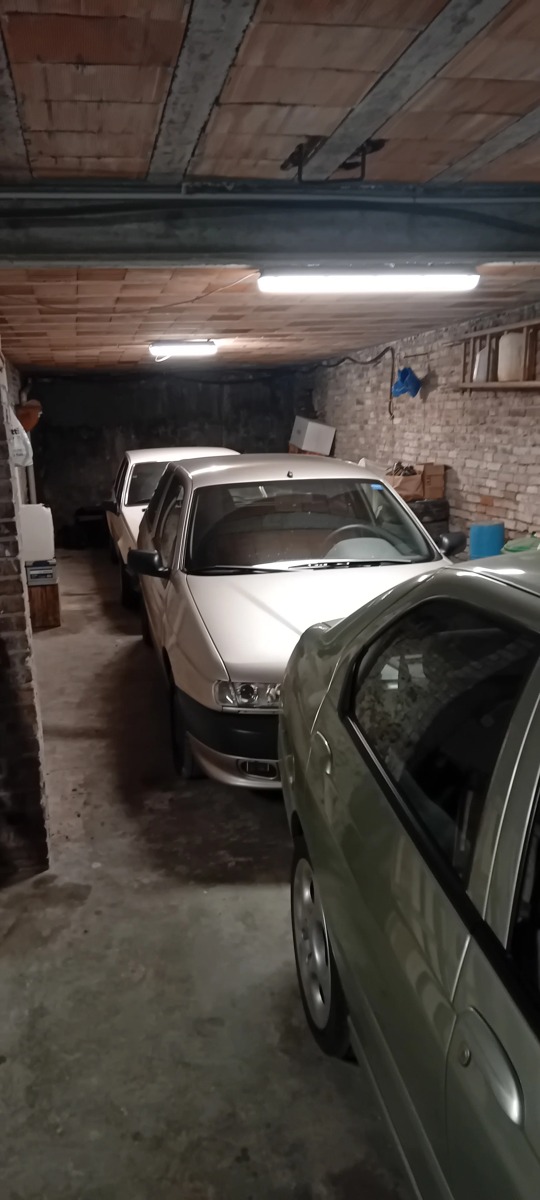

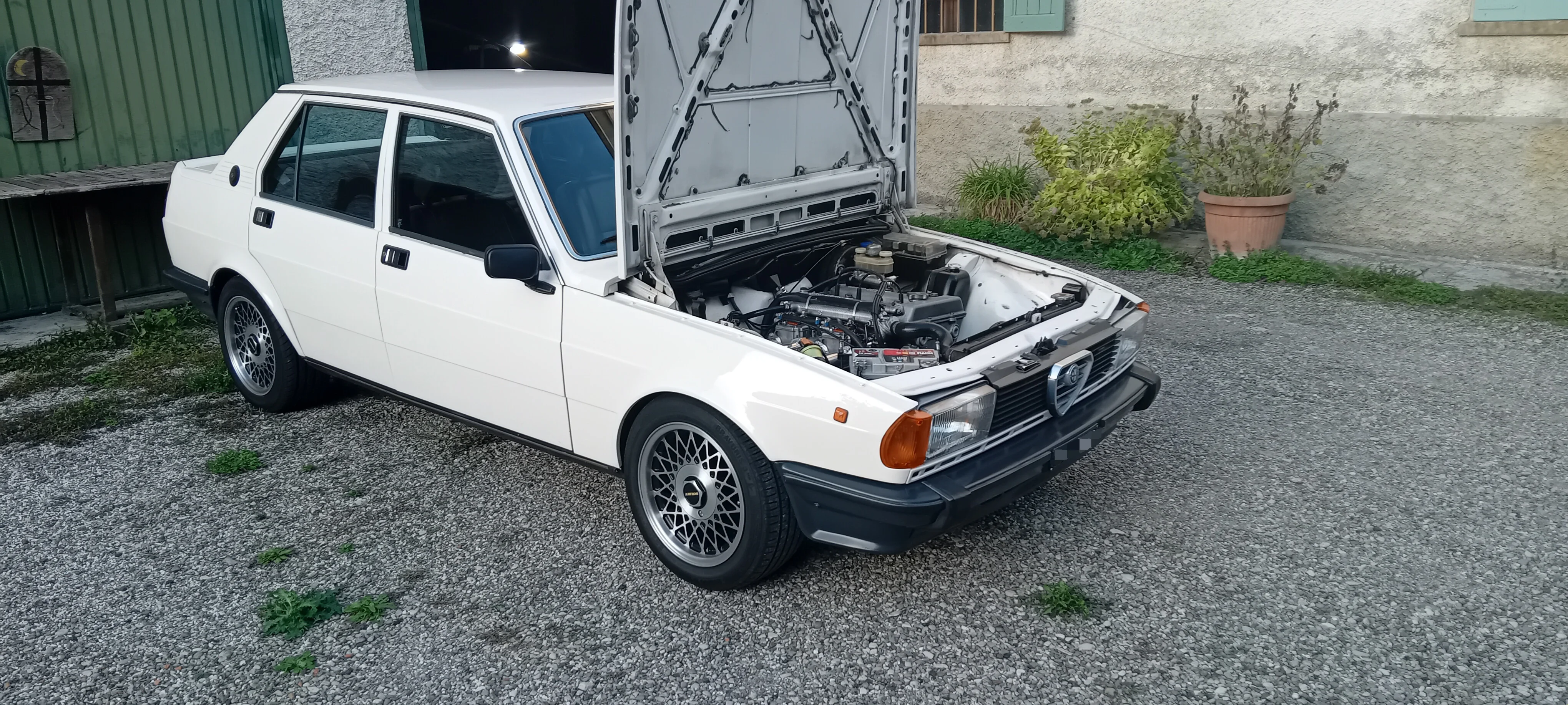

Oppure un'altra Giapponese. Se ti può essere di supporto e consolazione, nel giro di Tre anni mi sono messo in garage queste qui:

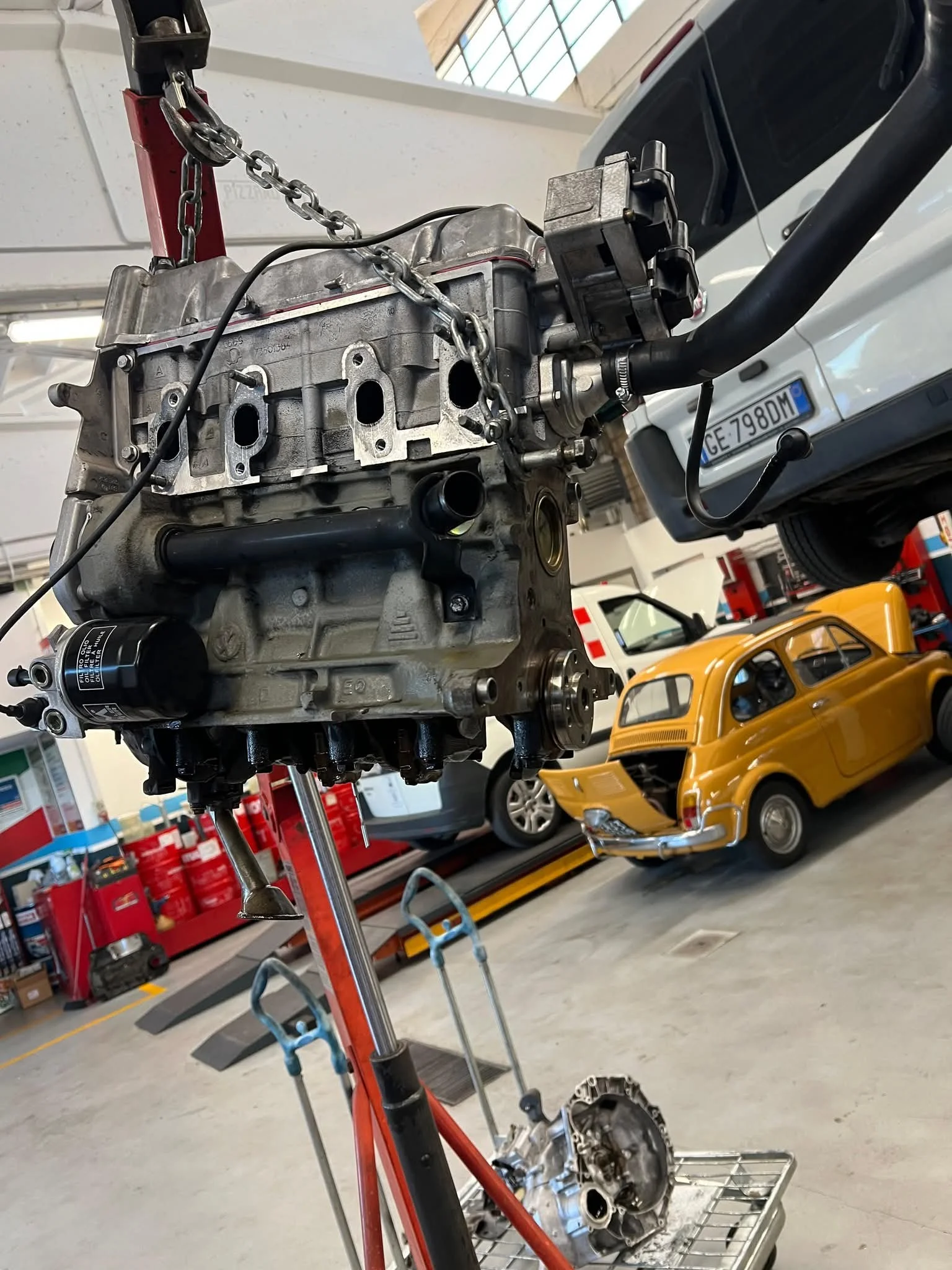

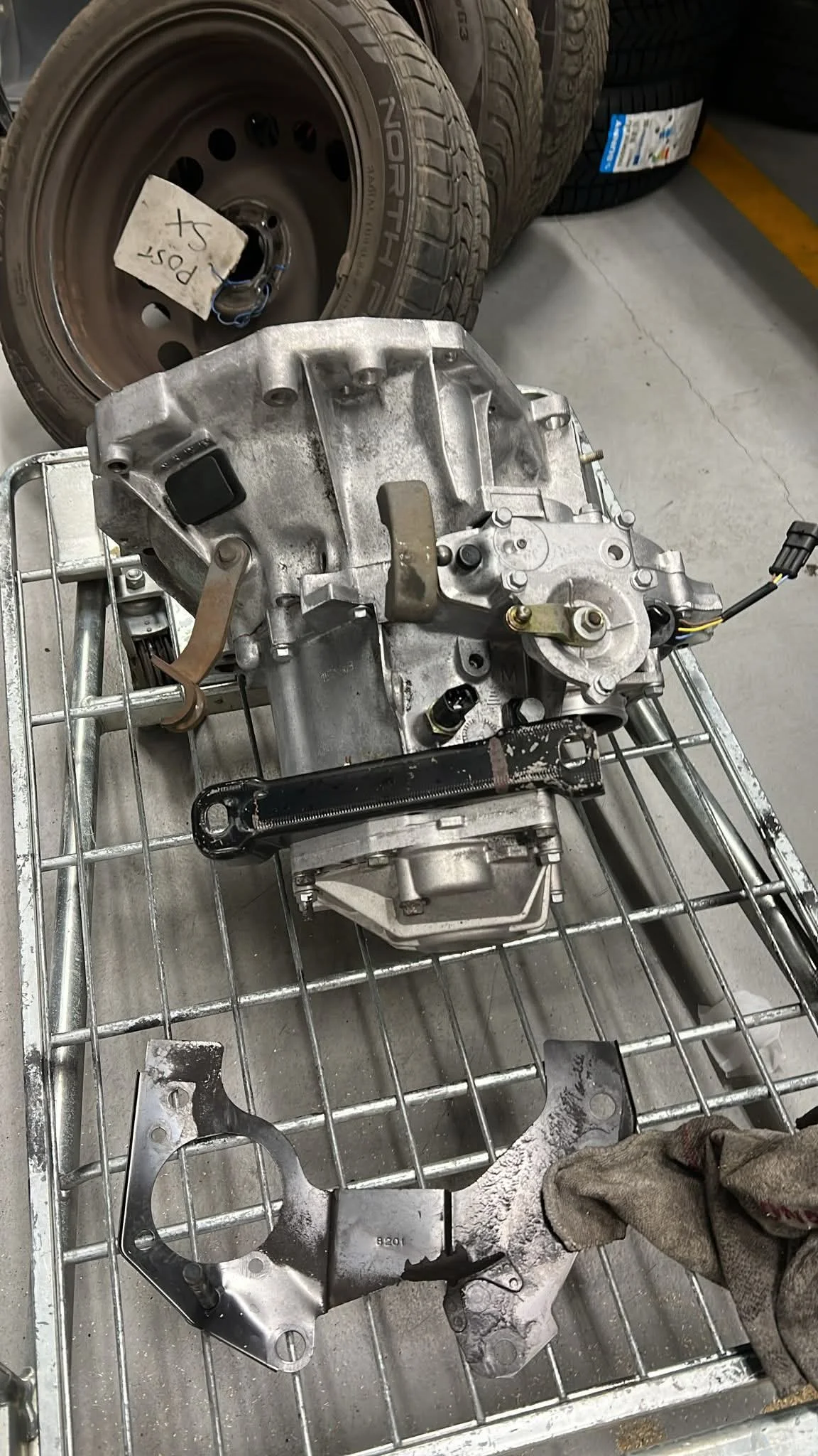

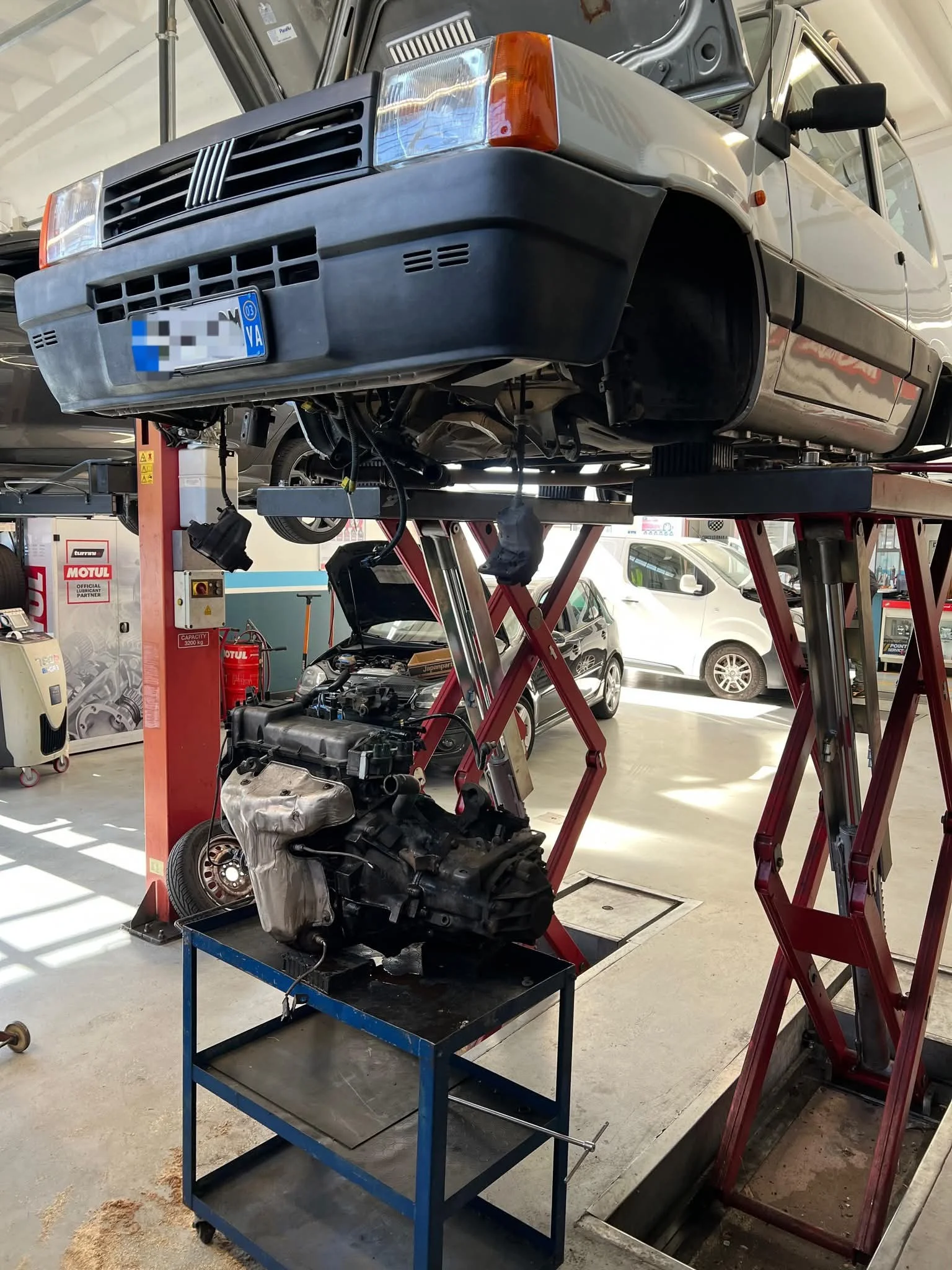

Non Contento ho appena restaurato completamente la Panda 1100 Fire: restauro meccanica totale e carrozzeria: 5000€ e non contento, proprio l'altro ieri
mi sono fatto un altro mulo a gasolio da sbattere in giro per tutti i giorni:
Il restauro della Panda 1100 FIRE 2003
Lavori di conservazione, testa e monoblocco sono i suoi ORIGINALI CON 160.000km.
