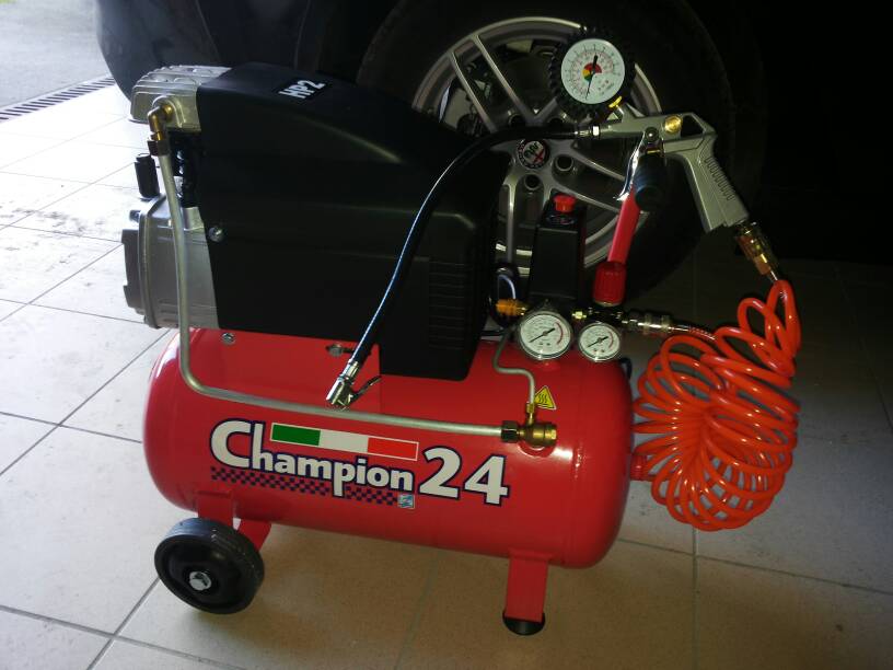

Anch'io ti consiglio di prendere un compressore non troppo grande che va bene sia per gonfiare le gomme, che per fare altro ad esempio pulire con l'aria. Io ne ho uno da 8 bar ed è piccolo di dimensioni, mi occupa pochissimo spazio e per l'uso che ne faccio (quindi gonfiare le gomme per la maggior parte delle volte) va benissimo. Se vuoi un buon compressore di consiglio quelli Fiac che vanno benissimo.
Ti metto questa foto del mio per farti capire quanto sia piccolo.[emoji6]

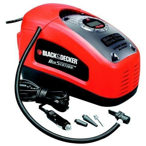

Io ho il mini-compressore della Black&Decker con manometro digitale incluso.. non so quanto sia veramente preciso ma se dovessi acquistarne uno lo sceglierei non troppo grande e soprattutto con manometro "tradizionale".. :-)
Giusto per la cronaca è questo ;-)
