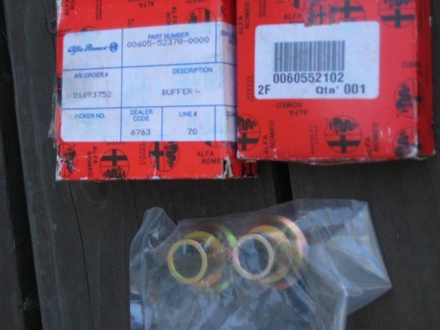

sto rimettendo in sesto la mia 75 a seguito di un incidente e siccome devo cambiare praticamente tutti i gommini del ponte stavo pensando di sostituirli con gli uniball.
Ho trovato vari kit in giro per sostituire il gommino di fissaggio del Dion alla traversa ma visto il prezzo di 200€ che mi sembra esagerato pensavo di comprare l'uniball e la boccola da piantare produrla io. IMG_3543.JPG
Il kit è quello della foto, ho visto che addirittura sono codici Alfa e che è una modifica che venica fatta, forse già dall'Alfa, sulle 6 cilindri e sulla SZ. Qualcuno ha info in merito a quell'uniball? mi interessano le misure poi lo recupero da skf o altre ditte.
Come correttamente dici l'uniball del ponte con codici alfa è dedicato ad alcune SZ/RZ,su una vettura per utilizzo stradale non è consigliabile l'utilizzo di questi particolari dedicati alle gare,quello sul ponte è abbastanza protetto,ma una volta montato risulta di difficile lubrificazione,oltre a trasmettere tutte le vibrazioni e i rumori alla scocca,mentre gli atri risultano esposti a acqua e polvere delle strade e sono destinati a deteriorarsi in poco tempo,vi sono differenze tecniche tra uniball industriali e uniball aeronautici (quelli utilizzati nelle vetture da gara) oltre che di prezzo.
Quindi 180€ per quel kit è un prezzo onesto? preferirei montare un uniball al posto di quello originale che è in gomma e si deteriora più velocemente ed è anch'esso indebolito dallo sporco.
Il fatto è che non mi sembra nulla di così speciale un uniball con 2 distanziali e il mozzetto porta uniball da piantare sul dion. Prenderò due misure e valuto se trovo l'uniball adatto per effettuare la modifica, se qualcuno però lo aveva già preso e per curiosità avesse preso due misure mi sarebbe d'aiuto nell'individuare quello giusto.
