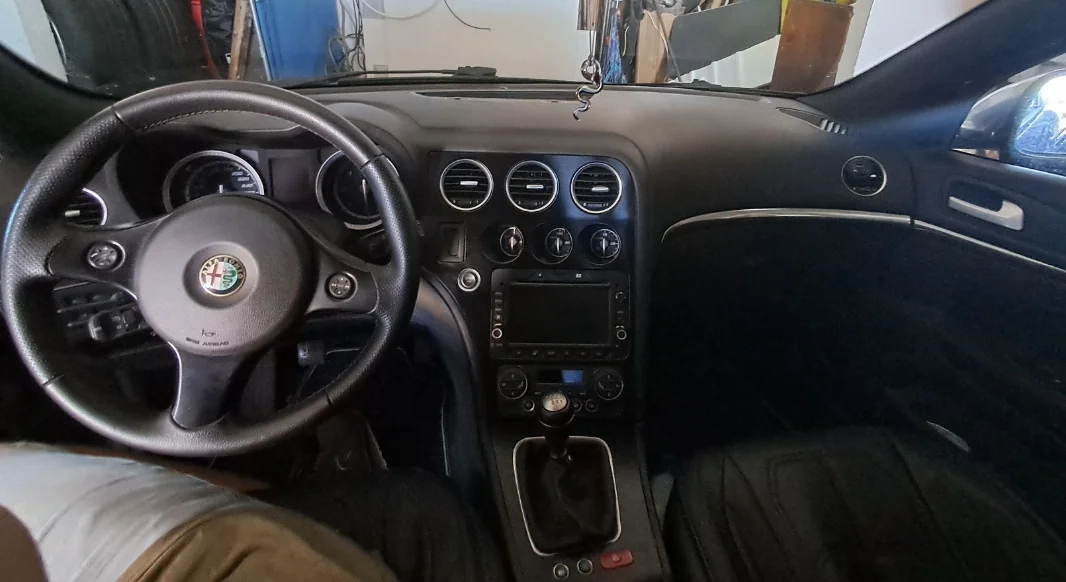

Foto della plancia per capire bene il modello e il navigatore originale:
