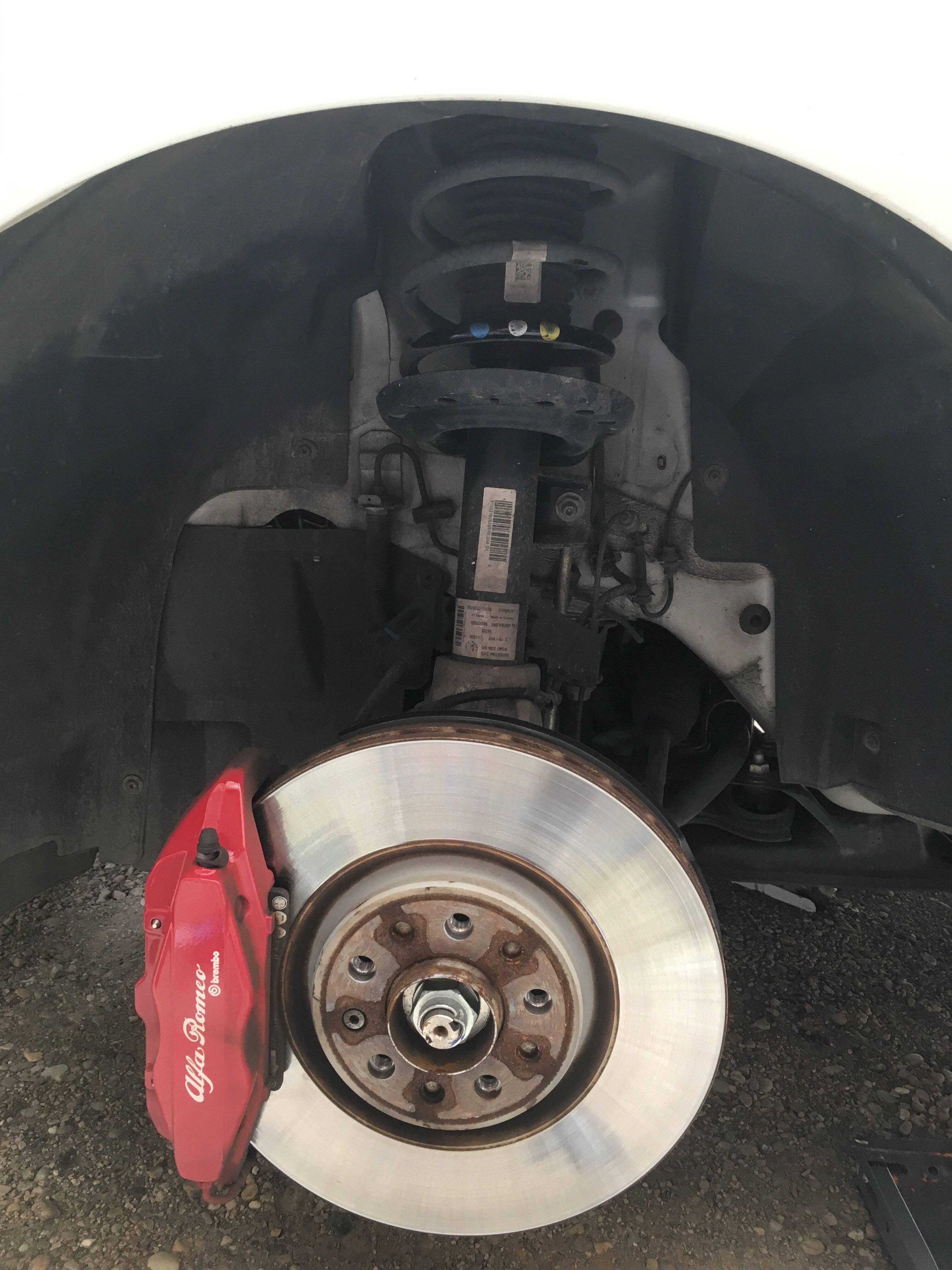

Ci sono in infinita di ditte che fano pinze è impianto frenante diciamo che il brembo e il più facile da montare perché era optional su giulietta e di serie sulle qv... frena bene anche se volendo si può migliorare con altri materiali pastiglie Racing dischi tubi treccia ecc... c’è anche tarox che fa kit freni completi da 4/6 e più pistoncini..

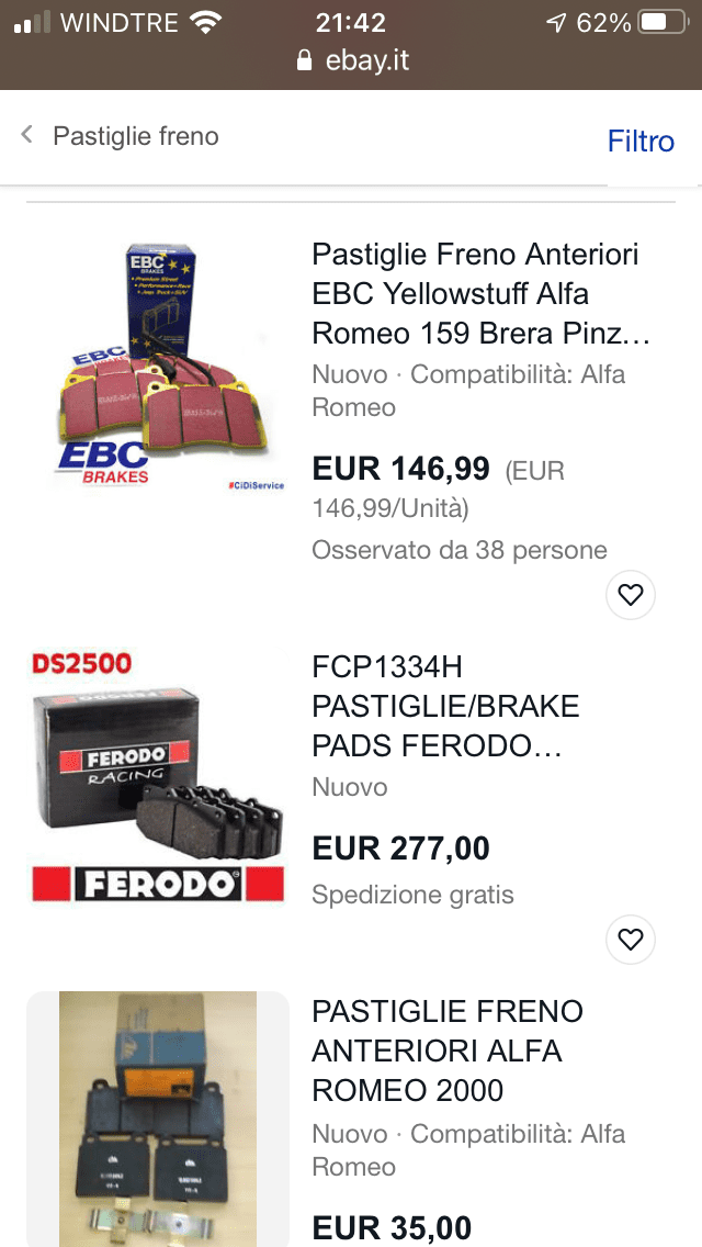

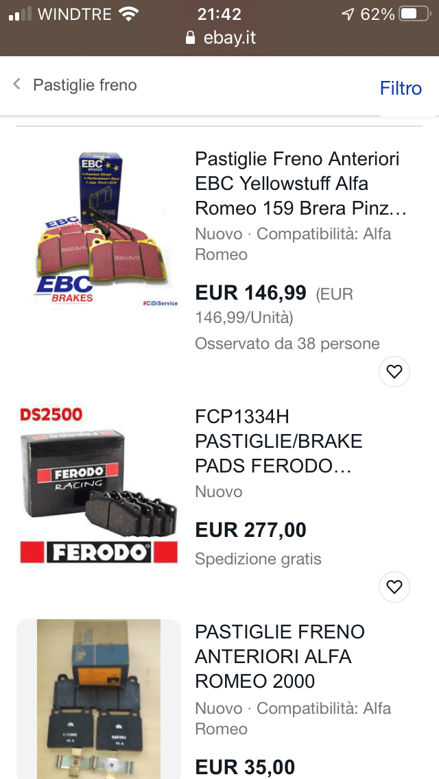

Tipo queste ovviamente costano molto di più di quelle normali.. ricordo molti anni fa montai le pastiglie sulla mia uno turbo e le pastiglie Racing tarox costavano 100 euro quando le normali costavano forse 20/30 euro...
Queste
