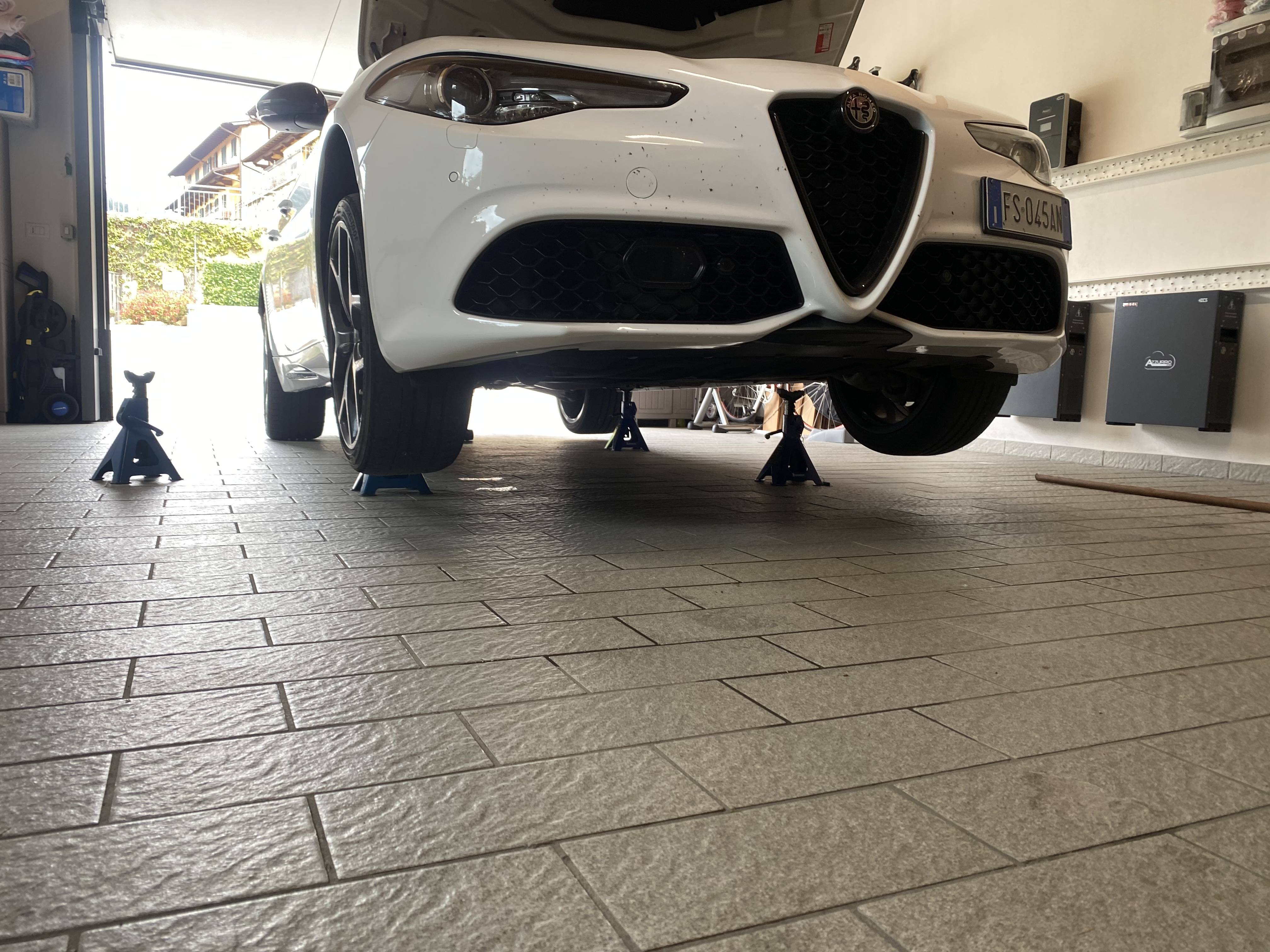

complimenti per l'upgrade e per il lavoro fatto da se

Bel lavoretto complimenti hai dovuto cambiare anche i fuselli oppure sono identici?
#18
Grazie, i fuselli vanno sostituiti, sia i due anteriori che i due posteriori, gli anteriori hanno l’attacco pinza più basso, i posteriori sono propio diversi e in più c’è l’attacco per la pinza freno a mano

Lavoro strepitoso e risultato finale ancor di più! Compliments!!!
Sarebbe utile una lista della spesa componenti e una bella recensione dopo averli testati come si deve 💪

I freni no i pneumatici si, li ho omologati
te l'ho chiesto, perchè anch'io tempo fa volevo fare un lavoro simile, ma ho saputo dall'assicuratore, che modificando l'impianto frenante, l'assicurazione in caso di incidente non copre ed il proprietario dell'auto assieme al meccanico, rischiano la galera, sarà vero poi?
