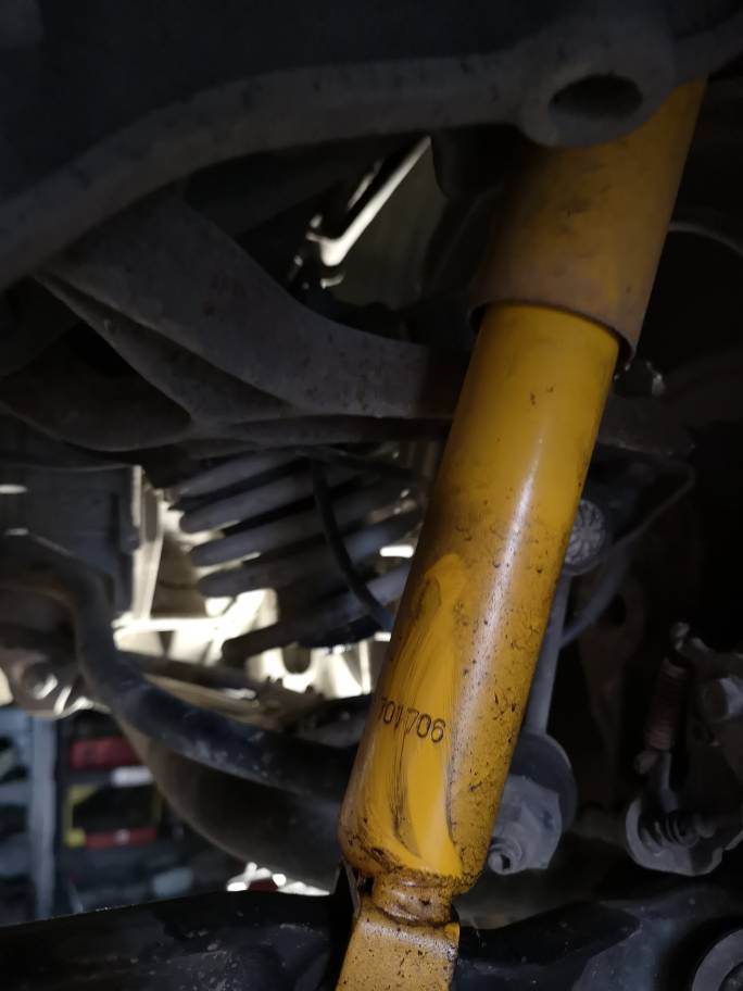

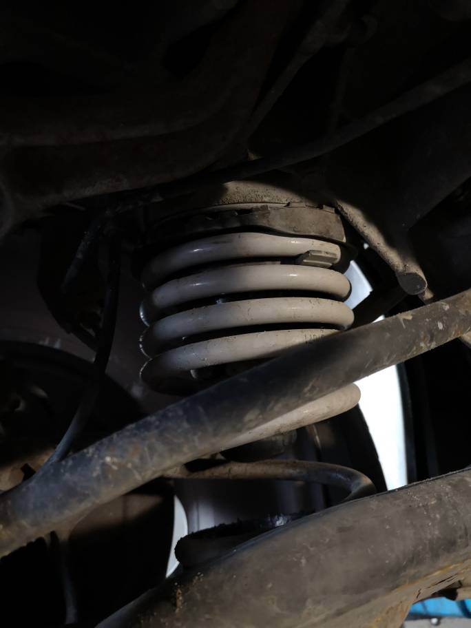

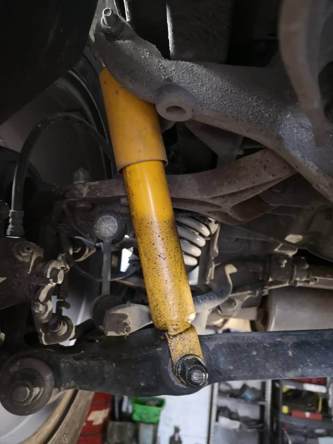

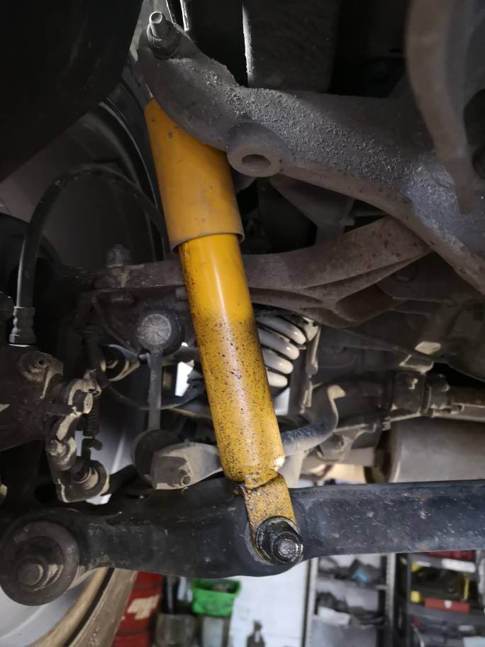

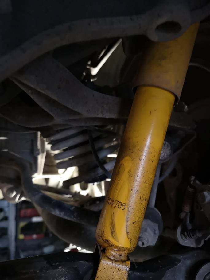

Ammortizzatori dietro... La butto lì.. Il vecchio proprietario secondo me ha montato le molle da assetto e ammortizzatori originali boh sono scarichissimi e perdono olioVisualizza allegato 180804Visualizza allegato 180805Visualizza allegato 180806
Che ti dicevo.... sono scoppiati
Ed in più il precedente proprietario
non li ha mai Cambiati altro che storie..
Si vedono da lontano che sono cartucce vecchie
Le molle sì invece. Non sono le originali
Ma siamo sicuri che sia proprio l'assetto lowtec??
A me quelle molle sembrano Eibach
Novitec e quei due ammortizzatori gialli che
Si vedono lì sembrano bilstein oppure kony

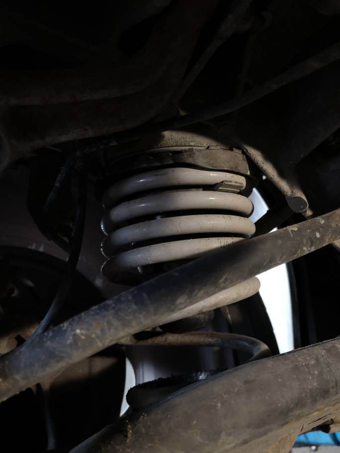

Riesci a fare qualche altra inquadratura??
Anche di quelli davanti soprattutto...
