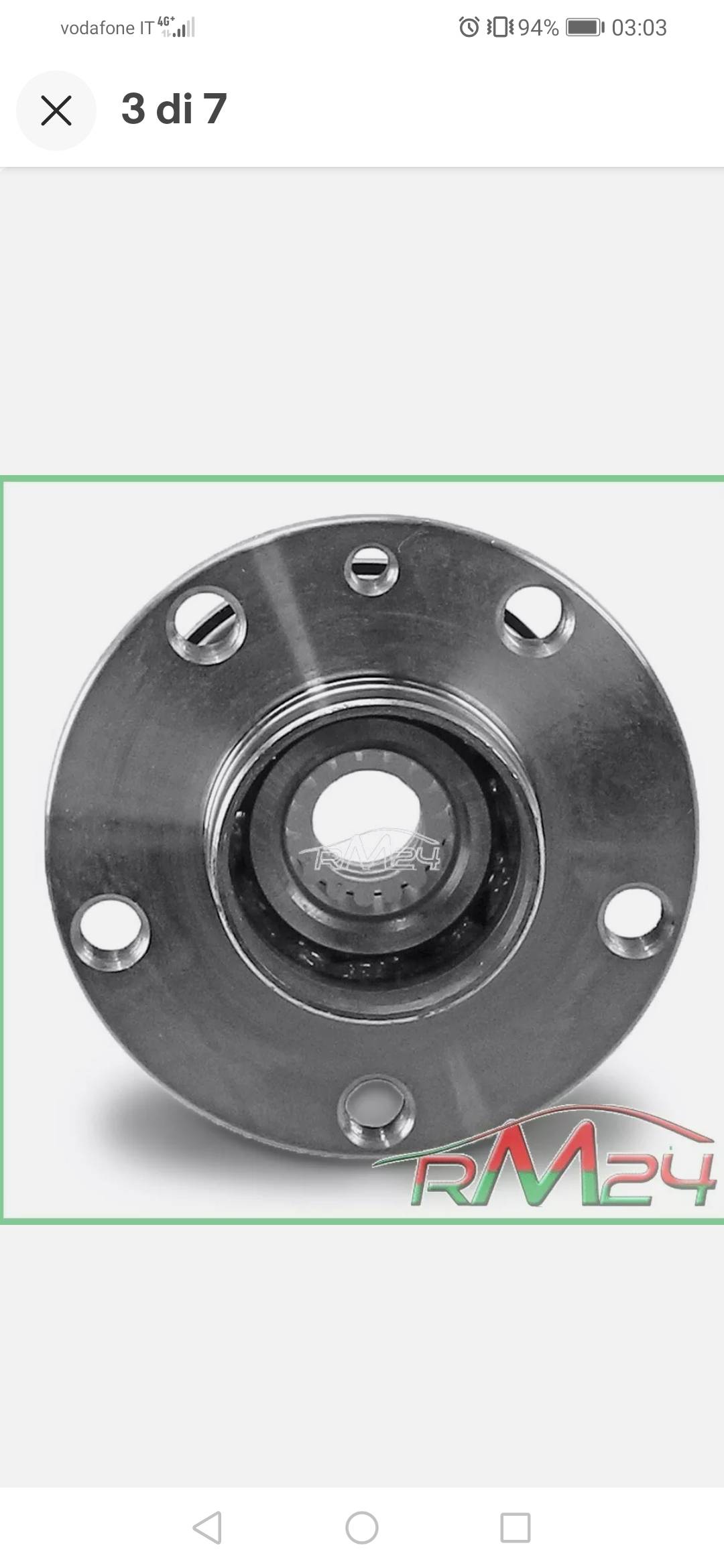

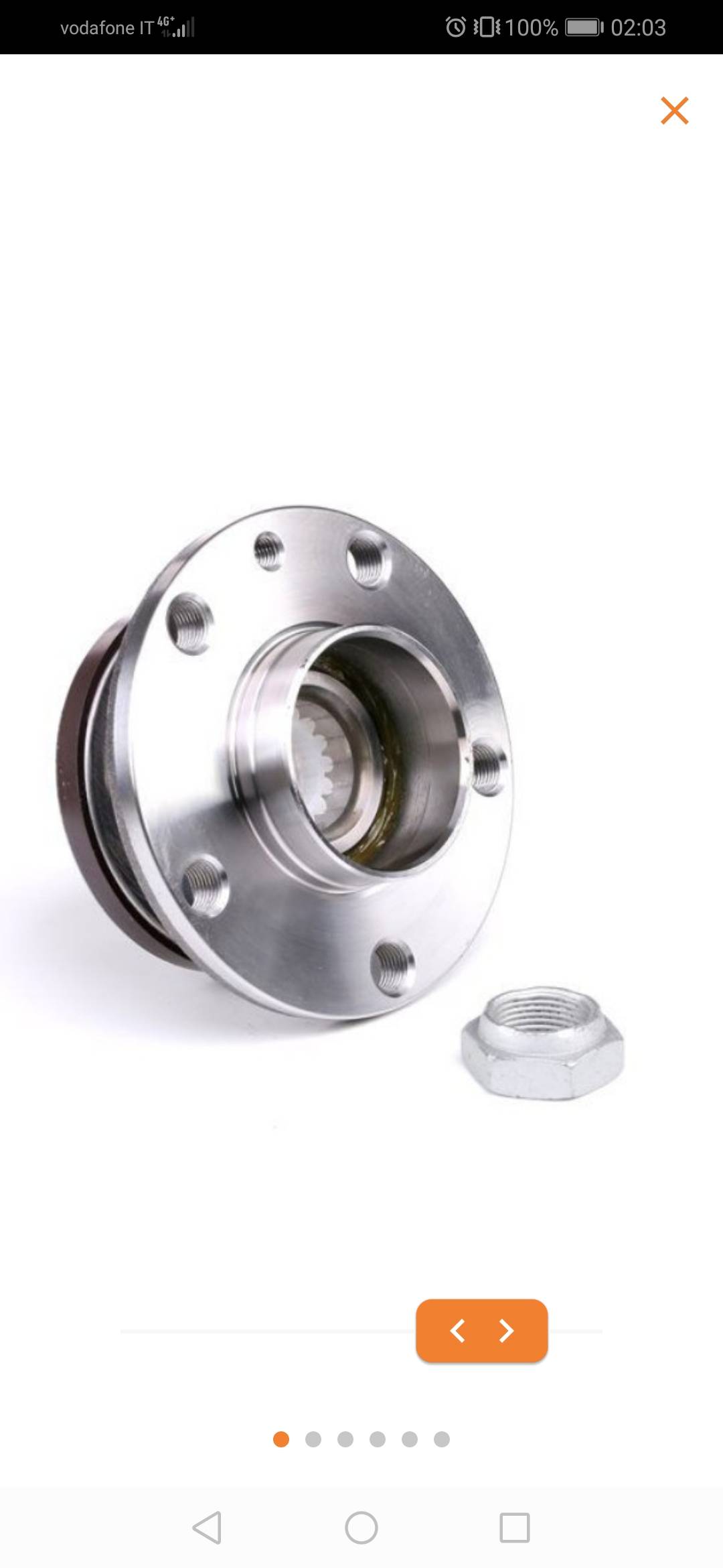

Salve a tutti ho un grosso problema......
Ho sostituito il cuscinetto della ruota posteriore nella mia 147
Modello SKF VKBA 3691 e calza perfettamente.
Il problema è che se guardate la foto allegate il grasso che lubrifica le sfere non è chiuso ermeticamente e dopo un mese dal montaggio il cuscinetto faceva di nuovo rumore e l ho sostituito ancora...
Togliendolo ho fatto caso quindi che il grasso sulla parte dove si vede nelle foto si era quasi tutto asciugato perché ripeto non rimane sigillato e di conseguenza si disperde e si asciugano le sfere....
sembra che altri cuscinetti di altre Marche siano fatti allo stesso modo.......
Ma come è possibile secondo voi??
Eppure il cuscinetto lo danno in quel modo....... Mi potete aiutare grazie?

Evidentemente manca la guarnizione...

? è stata rimontata la rondellazza massiccia n°6 nel disegno ( cod alfa-fiat 7568587 ) ?
( e già che ci sei prima di metterla aggiunto altro grasso alta velocità,
di fabbrica potrebbero anche uscire un po striminziti con oli grasso )
Quella rondella nella scatola del cuscinetto non c'è....... È proprio quella che va a chiudere ermeticamente l uscita del grasso dalle sfere dici? Ma qual è la numero 6 scusa
Cmq mi conferma il meccanico che la rondella ha messo quella vecchia...... Sembra proprio che nel cuscinetto manca il para grasso

Si vede proprio che il cuscinetto è in quel modo...... Senza paragrasso..... La rondella grossa non va a chiudere ermeticamente, dalle parti rimane sempre spazio....... Fatto sta che un cuscinetto nuovo rismontato dopo 2 mesi era quasi asciutto di grasso...... Mah strano veramente
