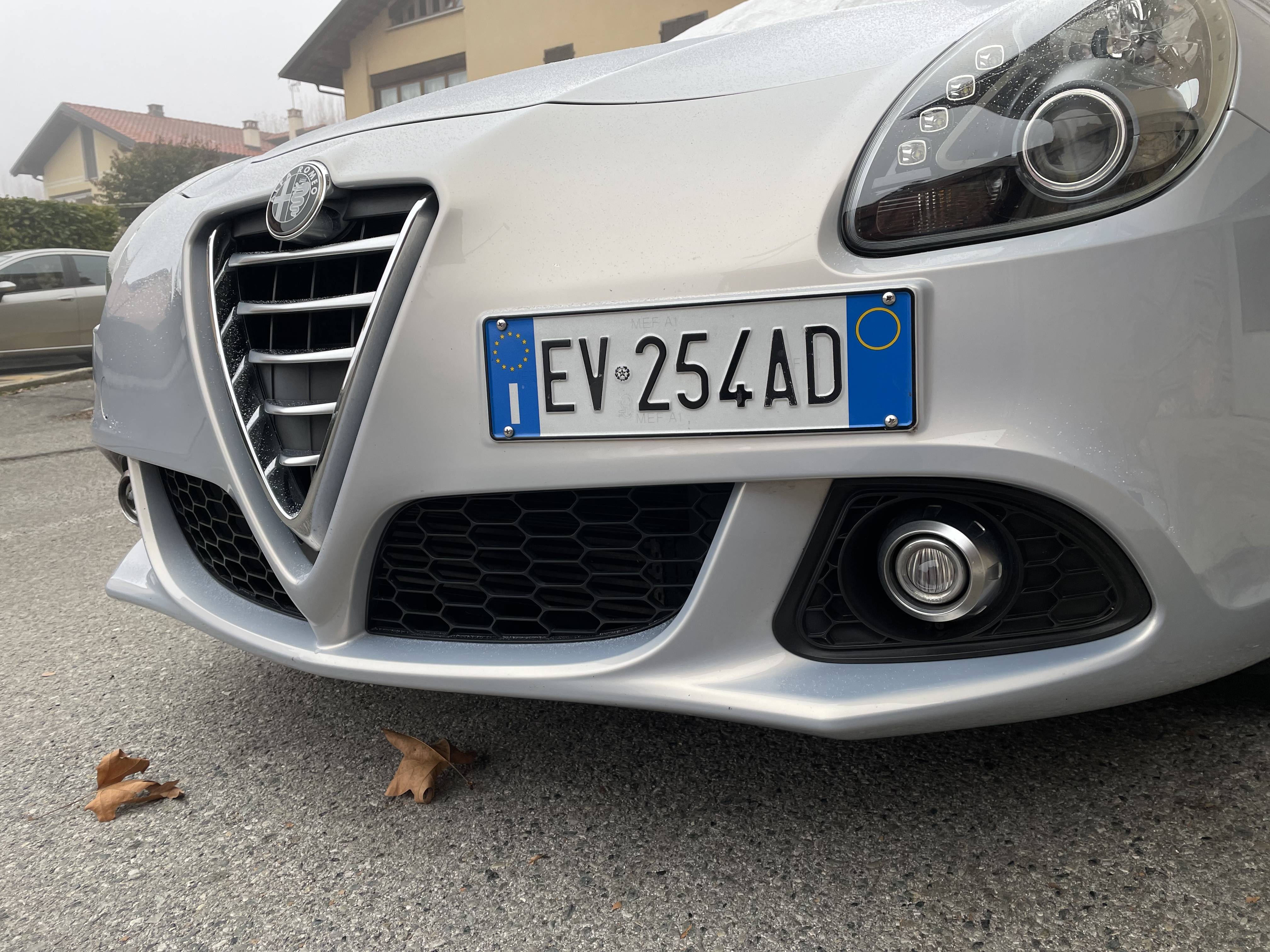

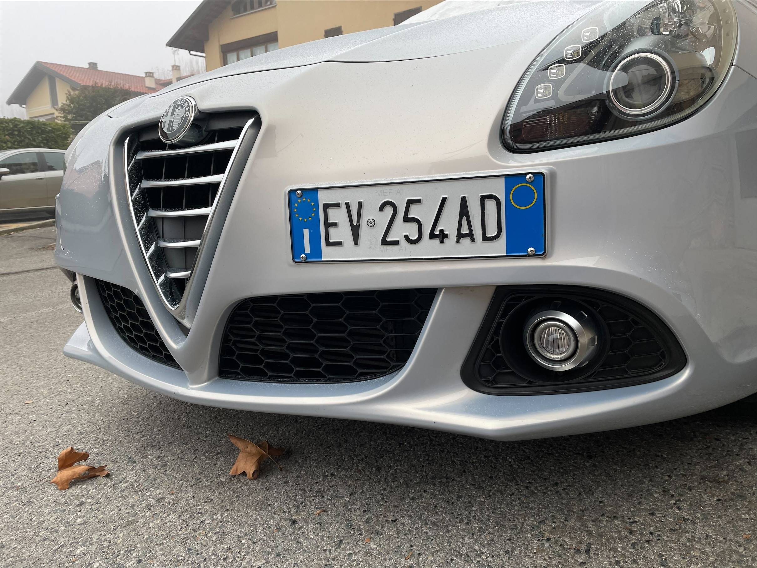

buon giorno a tutti sono nuovo del forum e mi chiamo Alex, ho acquistato una giulietta 1.4 tb 120cv gpl. del 2014.
purtroppo in questo periodo l'usato è salito alle stelle e per trovare un'auto in ottime condizioni ho faticato e non poco, e ho puntato non sugli optional ma sulla sostanza (tagliandi con fatture, condizioni del veicolo sia interne che esterne e ho trovato questa bellissima e tenuta benissimo.(allego la foto) e l'ho presa a 500 km di distanza.
Però come dicevo non ha molti optional....il primo proprietario probabilmente era squatrinato come me.
Io dopo aver seguito il vostro forum in sordina ancora prima di comprarla ho capito che posso montare sensori di parcheggio se ho già la predisposizione che verificherò nei prossimi giorni.

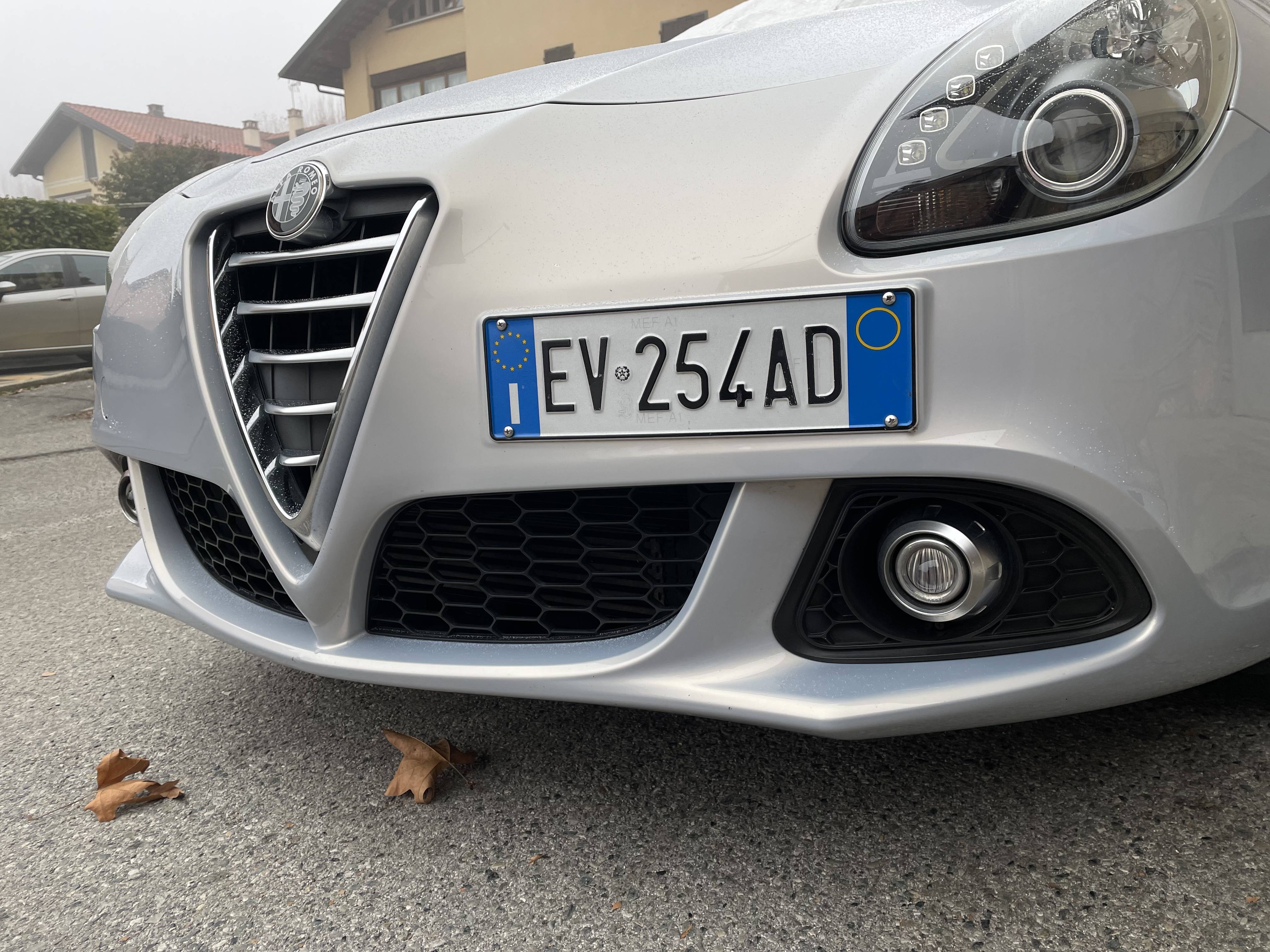

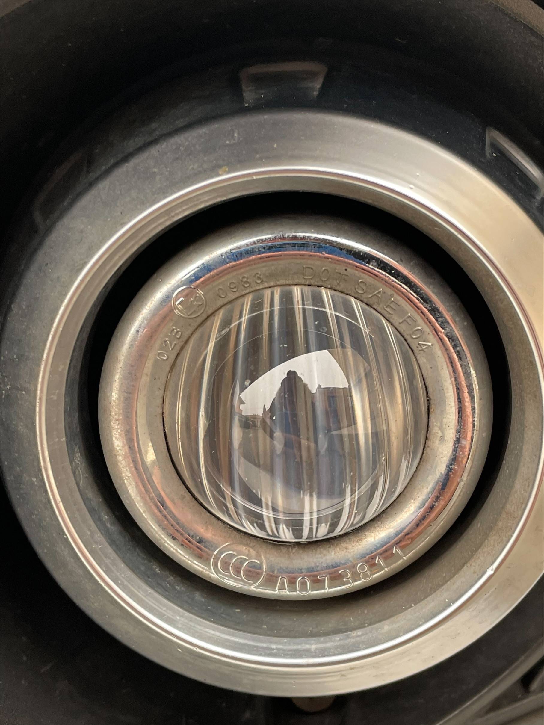

mentre per quanto riguarda i fendinebbia io li ho gia montati sul paraurti, ma non ho il tasto che include i fendi nell'abitacolo. pensate sia tutto predisposto?La terza foto è del connettore con fendinebbia, il mio ha gli stessi pin (12).
Esperienze in merito? Grazie ragazzi per le info e il tempo che perderete per me.

Ciao, ma i fendinebbia funzionano? oppure ci sono ma non c'è nessun tipo di collegamento?
#4

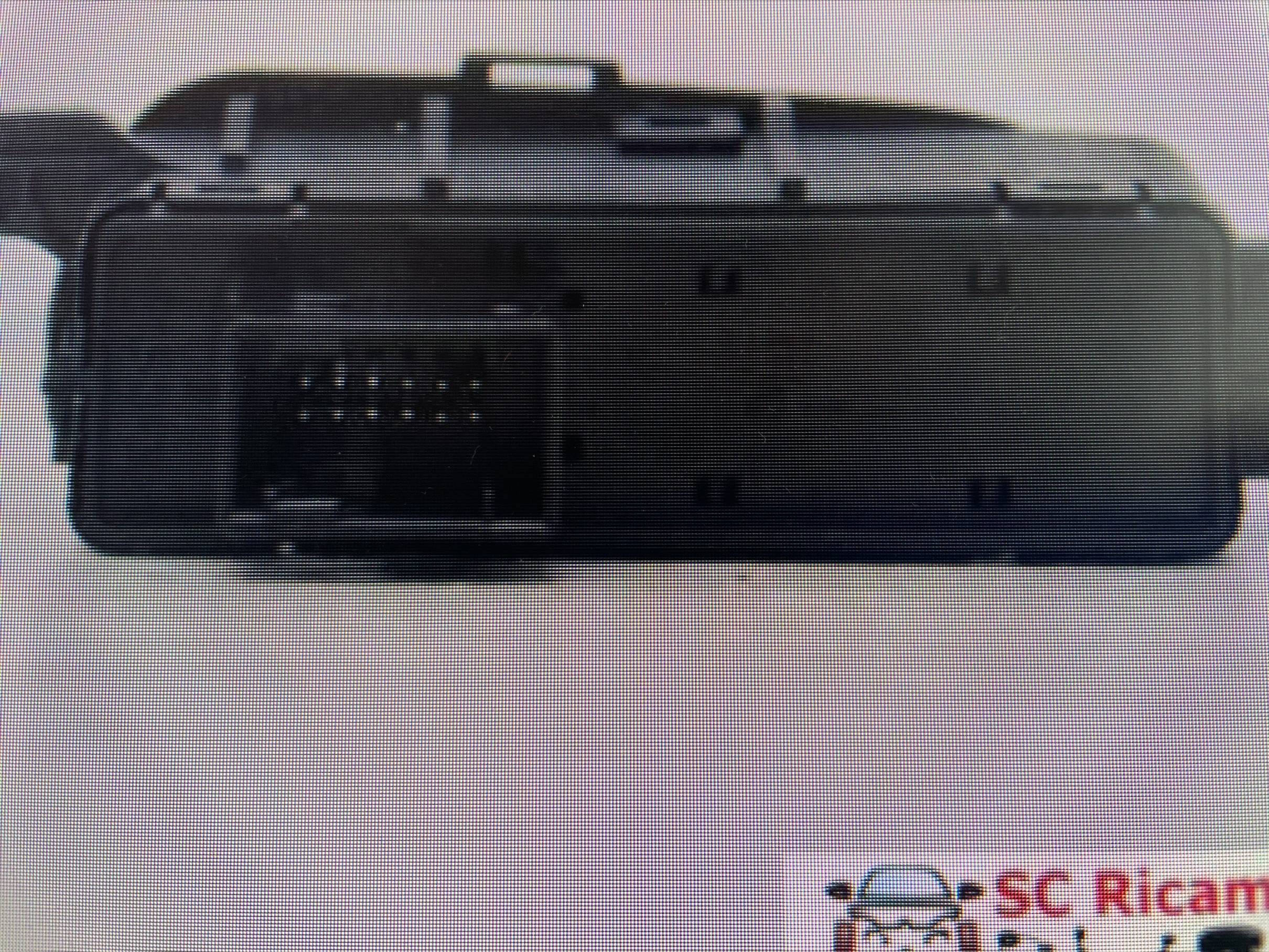

I fendinebbia ci sono, mi manca sicuramente il gruppo dei tasti accanto allo uconnect, e vorrei capire se devo cambiare anche il relativo cablaggio del tasto.. io cercando sia qui sul forum, e anche ricercando su ebay ho notato che tutti e due i blocchi pulsanti hanno sempre 12 pin.

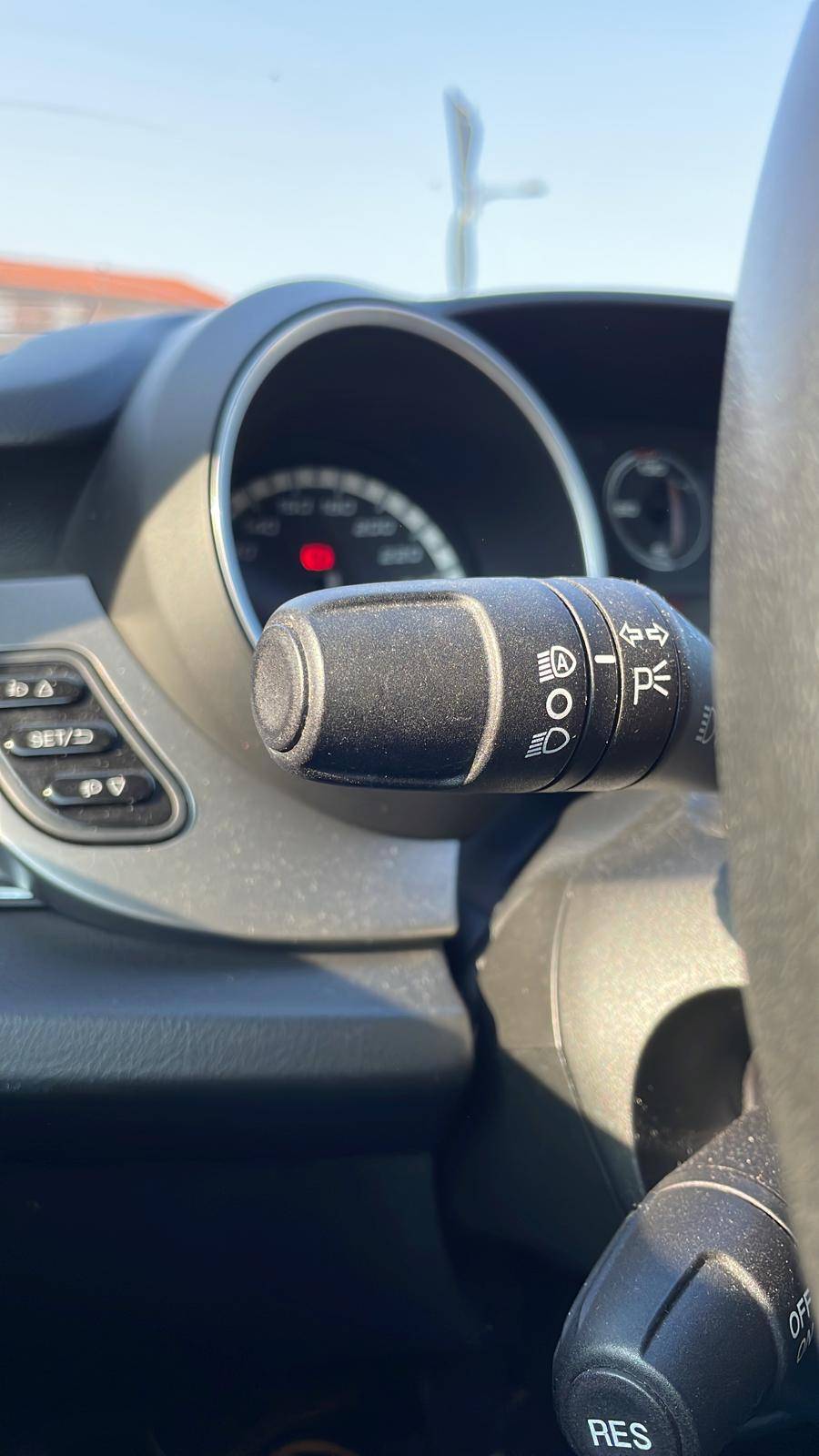

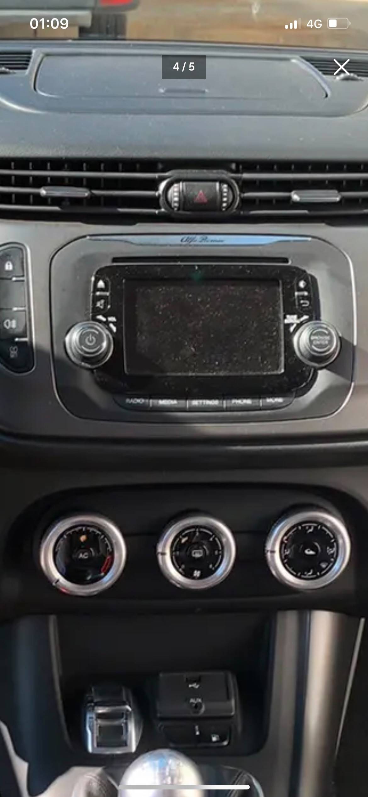

il tasto dei fendinebbia è il secondo in alto alla sx del volante

Onestamente non so se la giulietta senza fendinebbia avesse comunque una predisposizione per montarli ma può essere che il proprietario, dopo averli montati, si è accorto che non funzionavano ancor prima di montare l'interruttore e dunque ha rinunciato a concludere il progetto: i motivi possono essere due: o, qualora l'auto non avesse la predisposizione, ha sbagliato a fare l'impianto (cosa molto facile) o si è accorto che la centralina impediva l'accensione di essi e quindi aveva bisogno di un elettrauto un po' smanettone (onestamente non so se nella Giulietta ciò avvieme) . Secondo me questi possono essere i principali motivi, ma può essere anche che il vecchio proprietario abbia voluto piazzarli lì solo per bellezza, senza provare nemmeno a collegarli. Se hai intenzione di farli funzionare ti consiglio di verificare innanzitutto a che punto è l'impianto (se c'è il relè, se esso è collegato ai fendinebbia e alla batteria ecc.). Se non sai come funziona l'impianto dei fendinebbia dimmelo che provo a spiegartelo volentieri. La frase sul cablaggio onestamente non l'ho capita, ma se l'impianto è fatto tutto a regola d'arte (tieni conto anche dell'intoppo della centralina) è sufficiente collegare un pulsante qualsiasi con relativo led per far funzionare i fendinebbia, ed eventualmente comprare quello da mettere in abitacolo successivamente.

Il comando fendi anteriori sarebbe sulla fila di tasti a sinistra della radio, esattamente dove tu hai il ''buco'' al secondo posto
Alex pedrini grazie per la tua esauriente risposta, ho letto di altri con la stessa versione di Giulietta che avevano già i fendinebbia predisposti ma non avevano alcune parti del cablaggio.
Per quanto riguarda il cablaggio del tasto fino alla centralina la mia domanda era: se io ho tre pulsanti ma il tasto dietro comunque ha 12 Pin E quello da quattro pulsanti cioè col fendinebbia a sempre 12 Pin potrebbe già avere il cavo giusto che va fino al body computer? Dopo so che devo farmeli attivare da pc da un’officina
