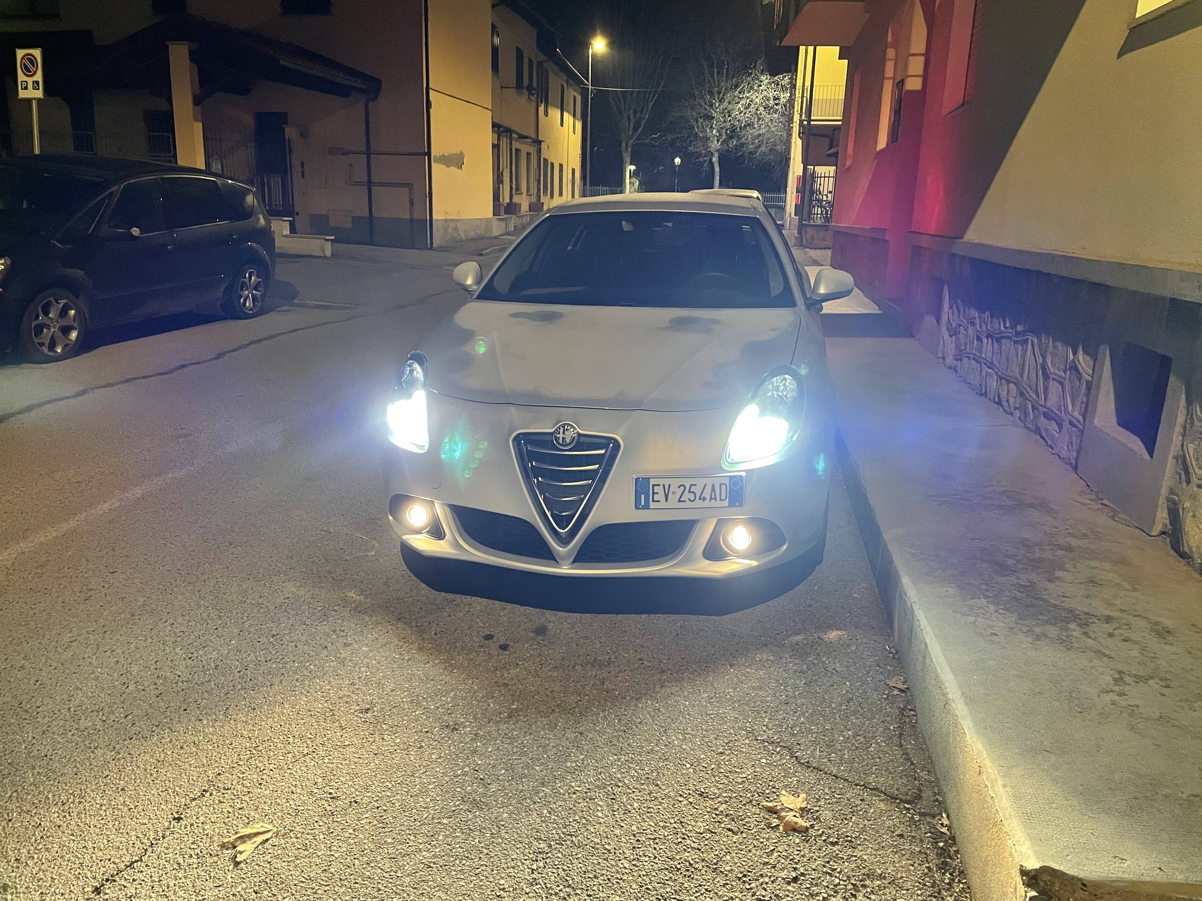

Ragazzi chiudo la conversazione questa sera mentro tornavo a casa una dietro di me aveva gli abbaglianti accesi e ovviamente dava fastidio…. Ho pensato di accendere il retronebbia per fargli capire e magicamente….si vede che il vecchio proprietario li aveva aggiunti e collegati cosi👍👍👍
