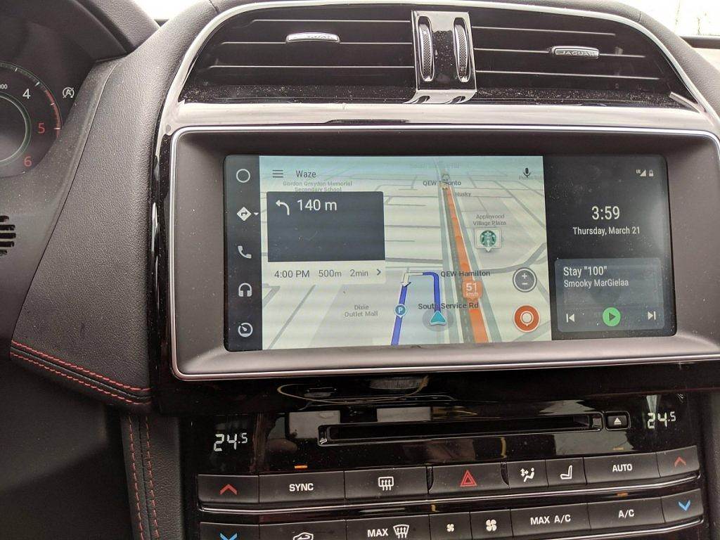

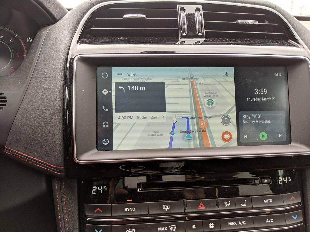

Informandomi meglio ho trovato questo vecchio articolo:
Android Auto introduce la modalità widescreen: pannelli affiancati e maggiore funzionalità | TuttoAndroid
Visualizza allegato 193170
Visualizza allegato 193171
Ovviamente parla ancora della vecchia versione, ma fa intuire che attualmente il problema sia di Alfa, che ha realizzato l'integrazione con AA basandosi sulla vecchia versione che non supportava il widescreen, limitando lo schermo.
L'articolo dice che già con la vecchia versione di AA abilitando l'opzione dalle impostazioni sviluppatore era possibile forzare il widescreen, ma solamente se l'auto lo supportava. Si vede infatti nelle foto che l'interfaccia cambia per adattarsi allo schermo largo.
Google si è quindi aggiornata già a partire da marzo. Ora toccherebbe ad Alfa fare una sua mossa.

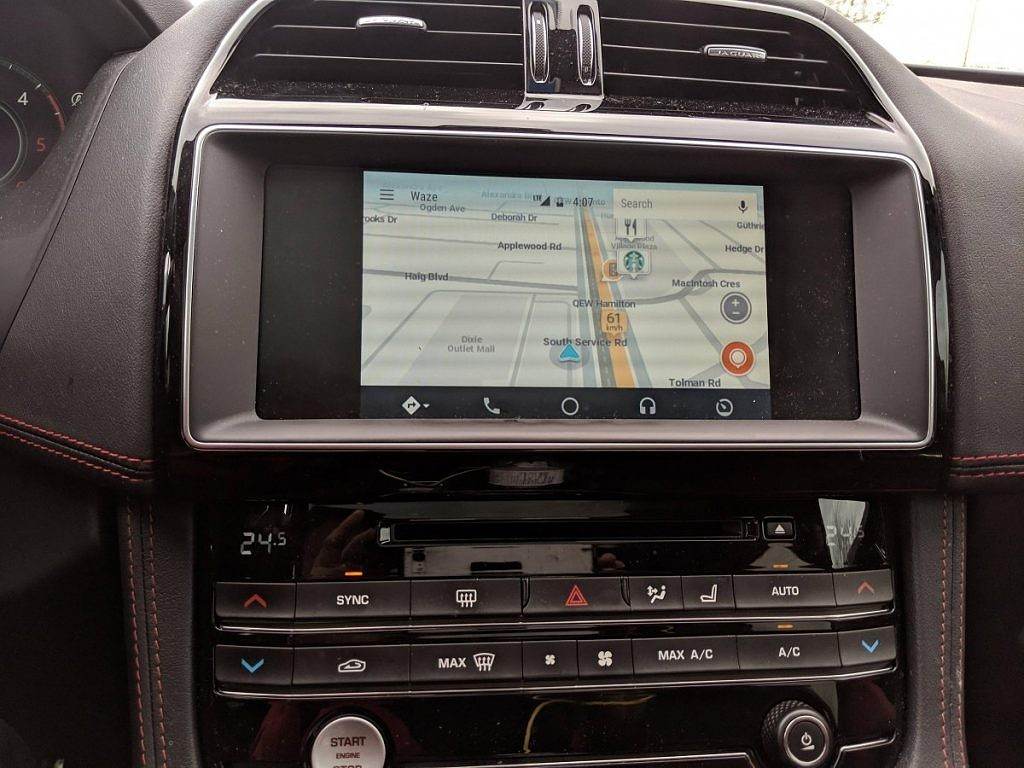

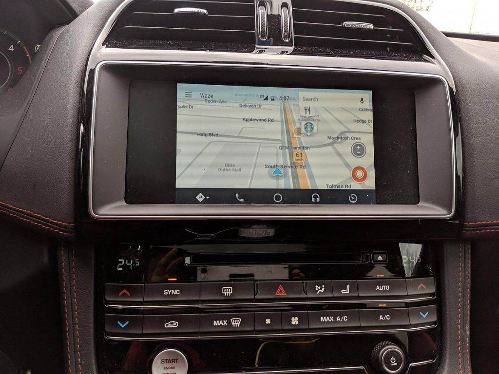

Continuo a fare il testone e continuo a ripetere che secondo me il problema non è di Alfa ma di Android:
1) Nel 2018 Goggle ha fatto un video di presentazione di AA Widescreen proprio utilizzando la Giulia: o in quel caso Alfa gli ha fatto un firmware apposta oppure Google ha fatto una versione che supportava la risoluzione corretta per la presentazione (mi sembra più probabile la seconda)
2) Il link all'articolo che hai messo non è recentissimo, infatti parla ancora del trick relativo alla forzatura dell'uscita video a 1080p, probabile segno che la modalità wide nella versione dell'epoca (4.1 se non erro, ora siamo alla 4.5) era supportata solo con risoluzioni a 1080p. La schermo di Giulia è 480p, il trick comunque non funzionava.
3) Nelle foto postate in modalità "non wide" la visualizzazione è centrale con bande nere sui lati, esattamente come avverrebbe ad esempio guardando un video in 4/3 su uno schermo 16/9. Secondo me il logo che noi vediamo non viene "proiettato" dall'infotainment ma direttamente da AA che riconosce la risoluzione ma non supportandola occupa l'eccedenza con il logo. Diversamente anche noi vedremmo le bande nere sui lati.
4) L'ultima versione non è ancora ufficialmente il "nuovo Android Auto", infatti per visualizzare la nuova schermata Home bisogna abilitare "Prova il nuovo Android Auto" dalle impostazioni, altrimenti bisogna attendere l'aggiornamento automatico, segno che c'è ancora del lavoro da fare prima di avere la versione definitiva.
Ripeto, magri mi sbaglio, ma diamo tempo al tempo e vediamo cosa succederà con i prossimi aggiornamenti. ;)

Guarda questo test su una Range Rover:
ANDROID AUTO 2019 Come va e come si installa – Andrea Galeazzi
AA perfettamente adattato a schermo intero, mappe comprese. Quindi la funzionalità widescreen è già attiva correttamente.
