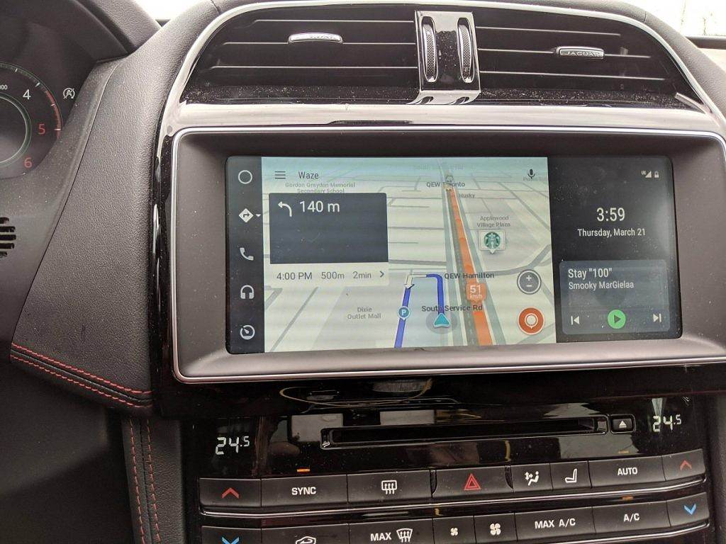

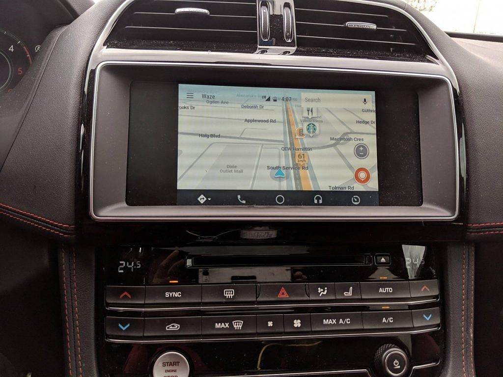

Informandomi meglio ho trovato questo vecchio articolo:
Android Auto introduce la modalità widescreen: pannelli affiancati e maggiore funzionalità | TuttoAndroid
Ovviamente parla ancora della vecchia versione, ma fa intuire che attualmente il problema sia di Alfa, che ha realizzato l'integrazione con AA basandosi sulla vecchia versione che non supportava il widescreen, limitando lo schermo.
L'articolo dice che già con la vecchia versione di AA abilitando l'opzione dalle impostazioni sviluppatore era possibile forzare il widescreen, ma solamente se l'auto lo supportava. Si vede infatti nelle foto che l'interfaccia cambia per adattarsi allo schermo largo.
Google si è quindi aggiornata già a partire da marzo. Ora toccherebbe ad Alfa fare una sua mossa.
