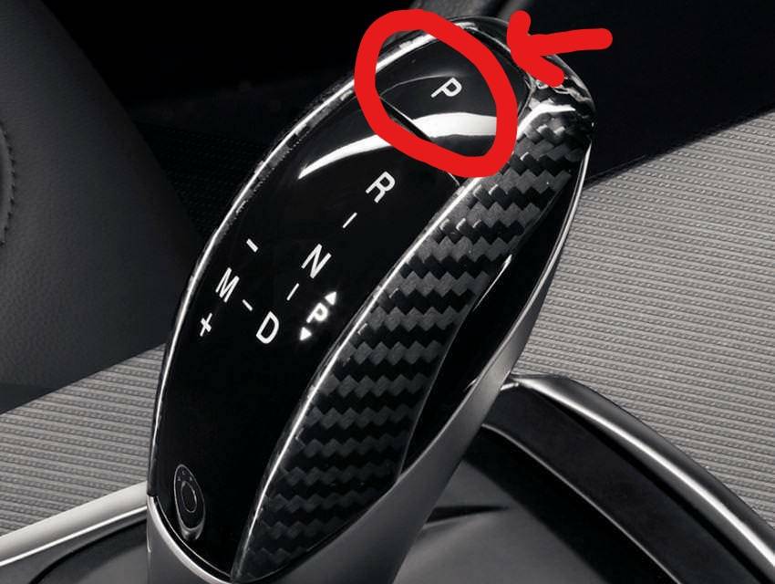

  • P = Parking. E’ la posizione che deve essere usata prima di spegnere il motore. Dal punto di vista tecnico, vengono bloccati l’albero di trasmissione e le ruote, impedendo perciò qualsiasi movimento. Per dirla in estrema sintesi, è come se ci fosse un freno a mano tirato, anche se non è esattamente così.
E quando si riparte si disinserisce da solo?
Anche spegnendola in drive si imposta automaticamente la P. Ogni tanto quando la si accende ed in P si prova ad accelerare per partire, non va in D da sola ma va messa in D o usando la leva o tirando la paletta dx col freno premuto
Ho notato che non va spenta in N perché dà un grosso contraccolpo
