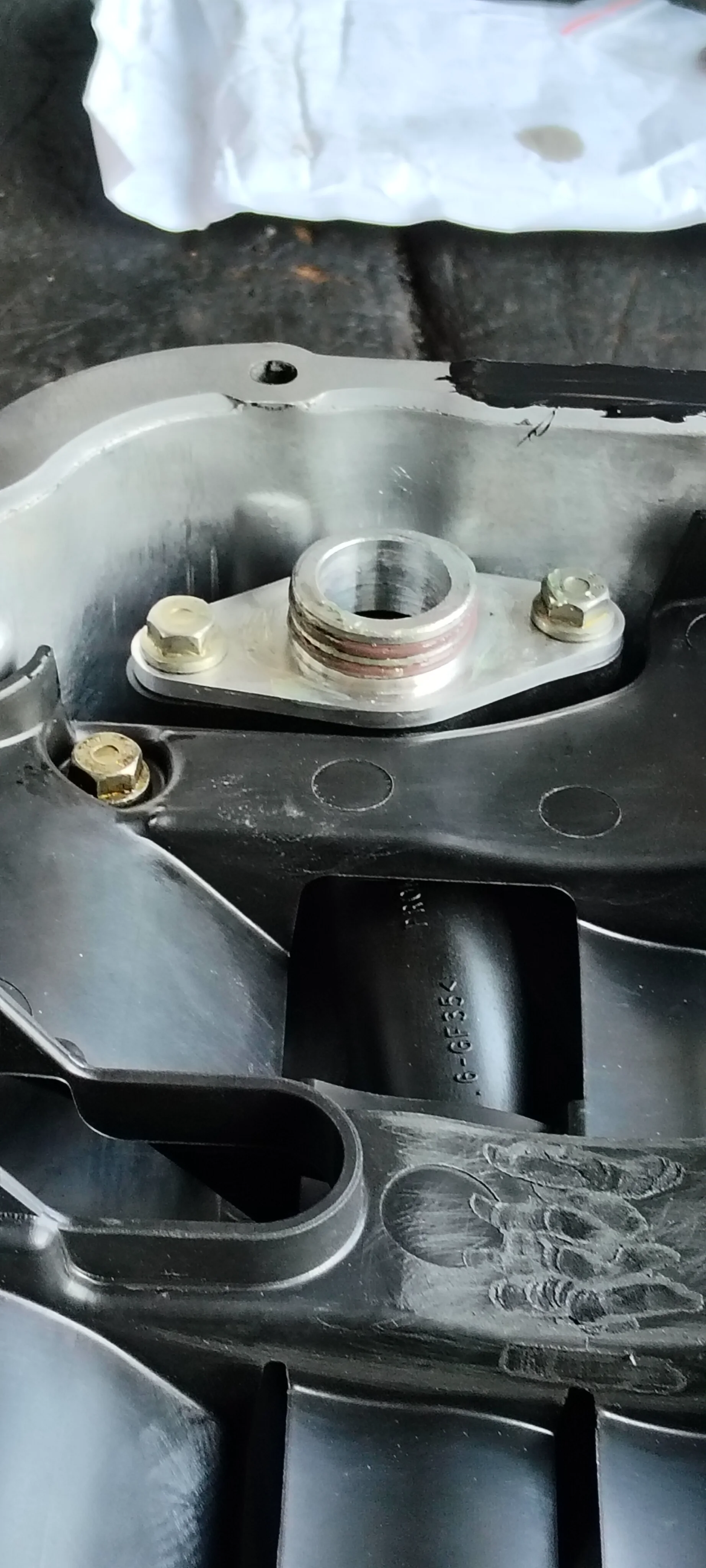

Salve , ho fatto il lavoro della pompa olio , pompa nuova, gommino modificato, bronzine e distribuzione..prima accensione a freddo, 20° gradi circa , è partita a 2.6 - 2.7 ... penso vada bene, poi devo vedere a caldo
perchè? Intervento preventivo o hai avuto problemi di bassa pressione?

Ottimo veramente
Che pressioni avevi prima dell’intervento ?
Accensione 2.3 - 2.4 ...poi a caldo calava fino a 1.9 ....anche 1.8 ...sempre al minimo, nn avevo nessuna spia pressione però ho voluto farlo per stare più tranquillo

La mia segna 2.6-2.7 a freddo a caldo 2.4 2.5, pero ogni tanto va a 2.3 per un attimo
