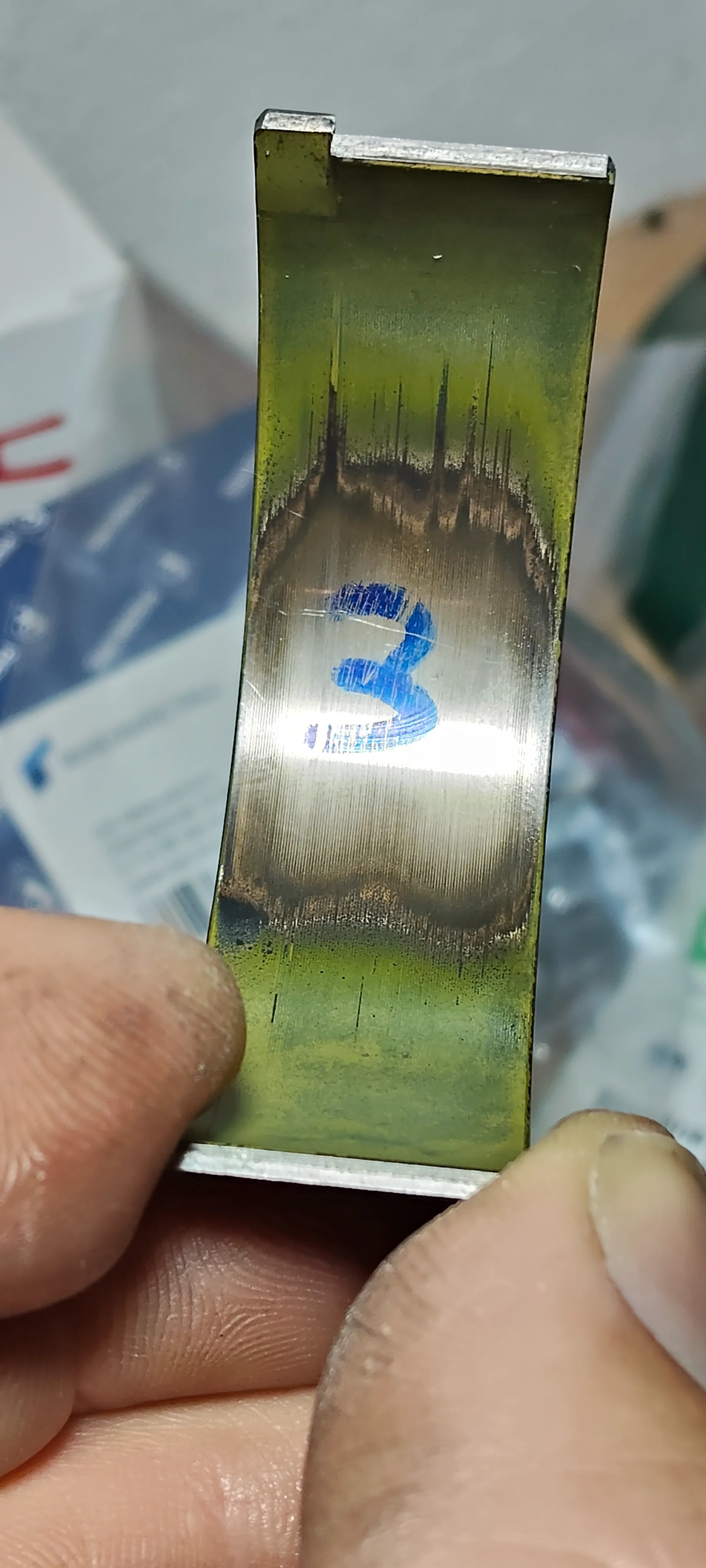

La bronzina non era messa male , infatti a prescindere dal fatto che non abbia più il colore uniforme, ha ancora le striature intatte
Se hai un micrometro misura, vedrai che nei vari punti percepirari differenze tollerabili
