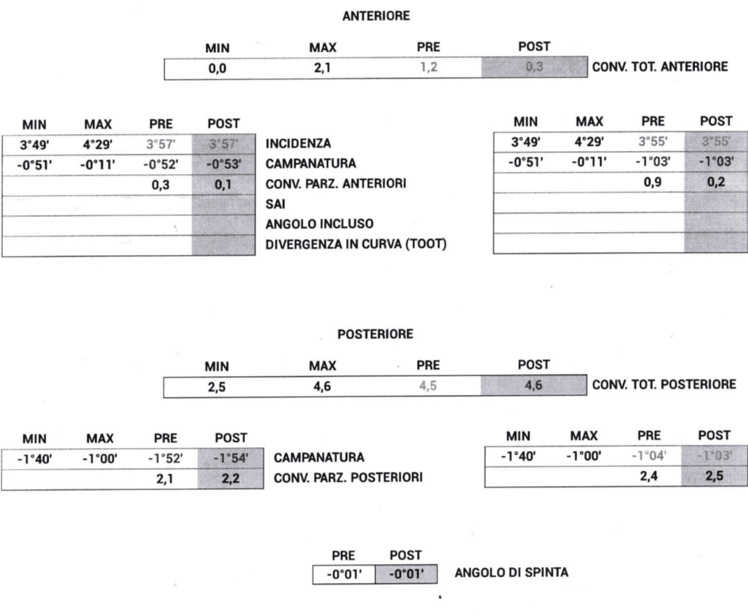

Salve come da titolo ho effettuato la sostituzione degli pneumatici anteriori (inversione con posteriori) più convergenza ed equilibratura. Sembra andare tutto bene però noto una leggera vibrazione superati i 120/30 Km/h. Allego convergenza, come vi sembrano i valori? a detta del gommista perfetti. Grazie
... ma se il problema è la vibrazione, la soluzione è l'equilibratura, non la convergenza ...
