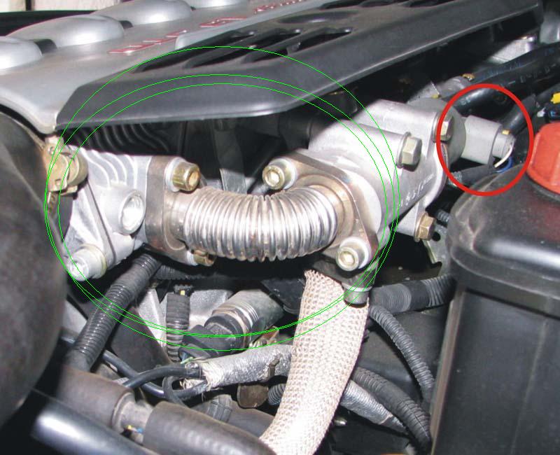

Ho dato una rapida occhiata dentro al cofano prima... ma è normale che il tubo cerchiato di verde io non ce l'abbia? sono un po' confuso...
Allora é normale, quella in foto é quella dell 8v. É direttamente sul flauto. Comunque tu devi eliminare il condotto che si collega sotto la valvola che proviene dallo scambiatore, e al posto di quello metterci il filtro.
