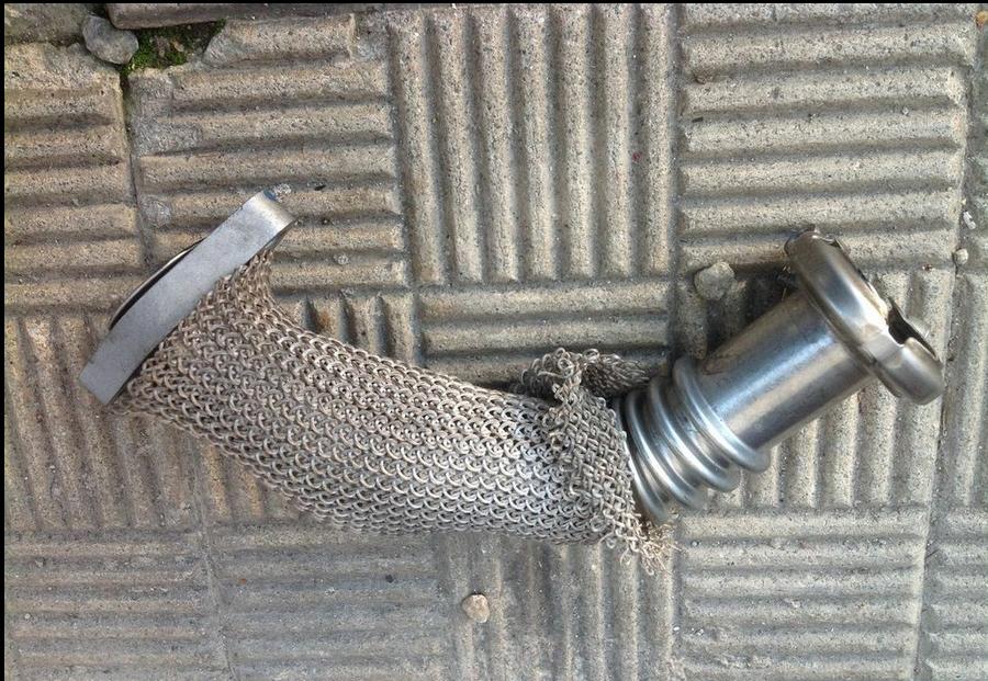

Ragazzi ho di nuovo bisogno di un consiglio! Purtroppo non ho avuto ancora tempo di fare la modifica ma settimana prossima dovrei essere più libero. Ho però provato a smontare tutto per vedere come raccordarmi, già che c'ero ho pulito l'egr che male non fa e ho deciso, per avere meno problemi con gli attacchi, di modificare un tubo di quelli originali saldando da una parte un tappo e dall'altra magari filettare e avvitarci un filtro. Qualcuno sa il codice ricambio del pezzo di tubo? è quello in foto tubo.JPG
