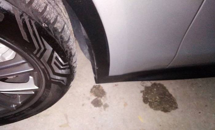

Credo che il mio problema sia un po' diverso dal vostro: l'acqua arriva perfettamente al tergilunotto posteriore. La perdita sembra essersi fermata, come se il danno fosse posizionato in alto, ad esempio nel tubo appena sotto l'imbocco della vaschetta. Infatti dopo aver fatto uscire circa un bicchiere di liquido, ora non perde più.
    30.3 KB · Visualizzazioni: 271
