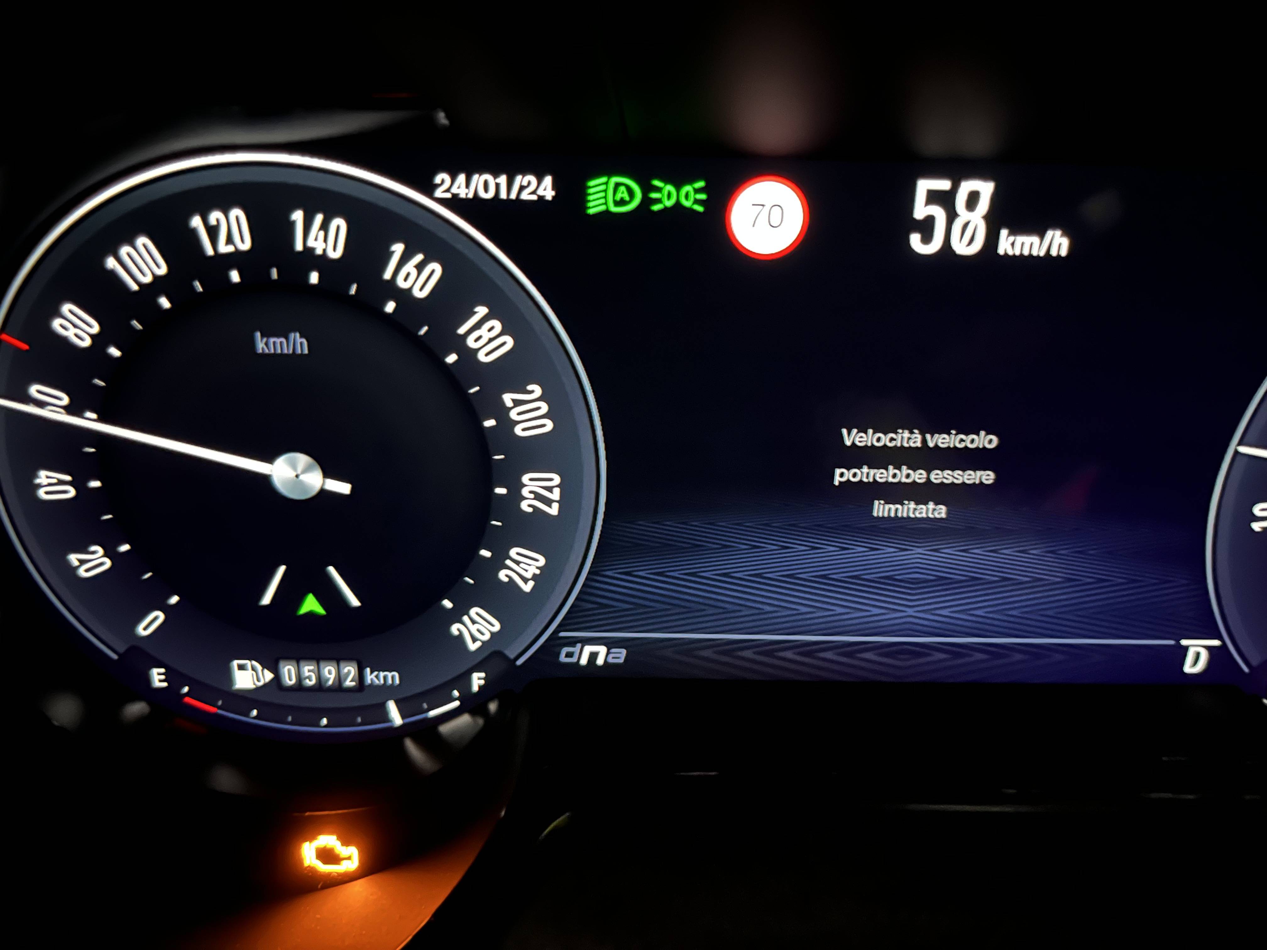

Buonasera a tutti.
Premetto: Speciale MHEV da 160cv.
Stasera tornando da lavoro mi si è accesa la spia motore e la dicitura come da titolo “Velocità veicolo potrebbe essere limitata”. Niente di più e niente di meno.
Effettivamente fa fatica a prendere velocità e le cambiate sono moooolto lunghe, ci mette un sacco a cambiare sebbene la velocità sia costante e bassa, quindi niente accelerate brusche o azzardi.
Ho provato a spegnere e riaccendere ma esce subito dopo l’accensione.
Già chiamato in concessionaria e devo andare domani sera per una diagnostica.
Vi terrò aggiornati.
Intanto, a qualcuno di voi è capitato?
(Non ho trovato altre discussioni)

Nono nessun limite impastato, anche perché come sottolineato da Mga, al massimo ti arriva la notifica di superamento limite, ma non è che limiti la velocità dell’auto. E comunque me l’ha dato mentre ero in marcia, come si vede dalla foto. Tuttavia, sono in concessionaria in questo momento. Vi aggiorno poi.
Appena tornato a casa dalla concessionaria. Ho la vaschetta dell’antigelo che perde. Quindi il motore va in “emergenza”. L’hanno trovata completamente vuota. Io nemmeno me ne sono accorto. Ma stamane ho trovato delle gocce viscose a terra. Precisamente nella parte posteriore dx. Da davanti ha trafilato fino a dietro. Per ora rabbocco e mi hanno detto di OVVIAMENTE evitare viaggi lunghi e di fare attenzione fino al 7 di febbraio che ho appuntamento per visionare meglio il problema e la devo lasciare giù tutto il giorno. Almeno. Ho fatto presente che è anche da un paio di settimane, quindi da quando ha cominciato a fare parecchio freddo qui da me, che l’auto non va più in elettrico se non solo all’avviamento. Anche in questo caso mi dicono che può dipendere dalla perdita di antigelo (può essere secondo voi?).
