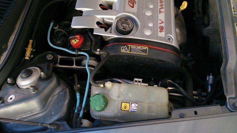

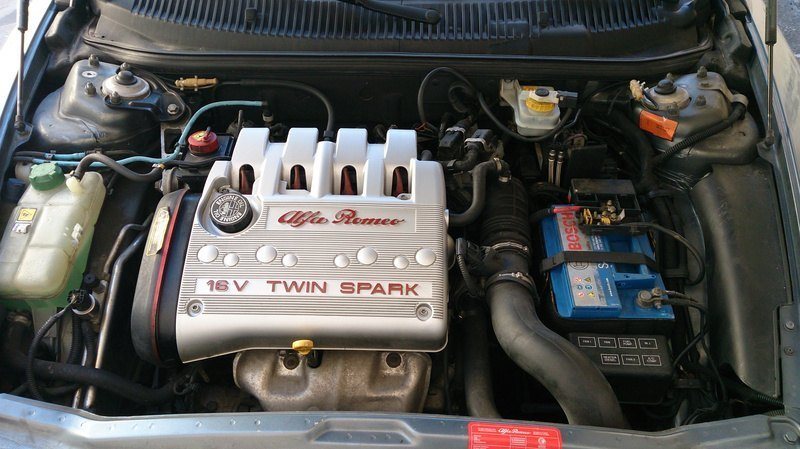

Alfa 156 1.8 ts con 100.000 km acquistata usata qualche giorno fa di cui, però, non ho traccia dell'ultimo cambio gruppo distribuzione. Intravedo nella parte sx bassa del motore una cinghia e mi sembra quasi nuova, nessuna crepa e ben in tensione. Quindi suppongo che non sia la cinghia originale del 2002. Qualche altra verifica controllo per capire se hanno mai fatto tale cambio??

La cinghia che vedi è quella dei servizi,non c'entra nulla con la distribuzione........Il libretto dei tagliandi non c'è?Il conce non ti ha detto nulla a riguardo???Se nessuno sa niente devi farla il prima possibile insieme alla pompa dell'acqua.
