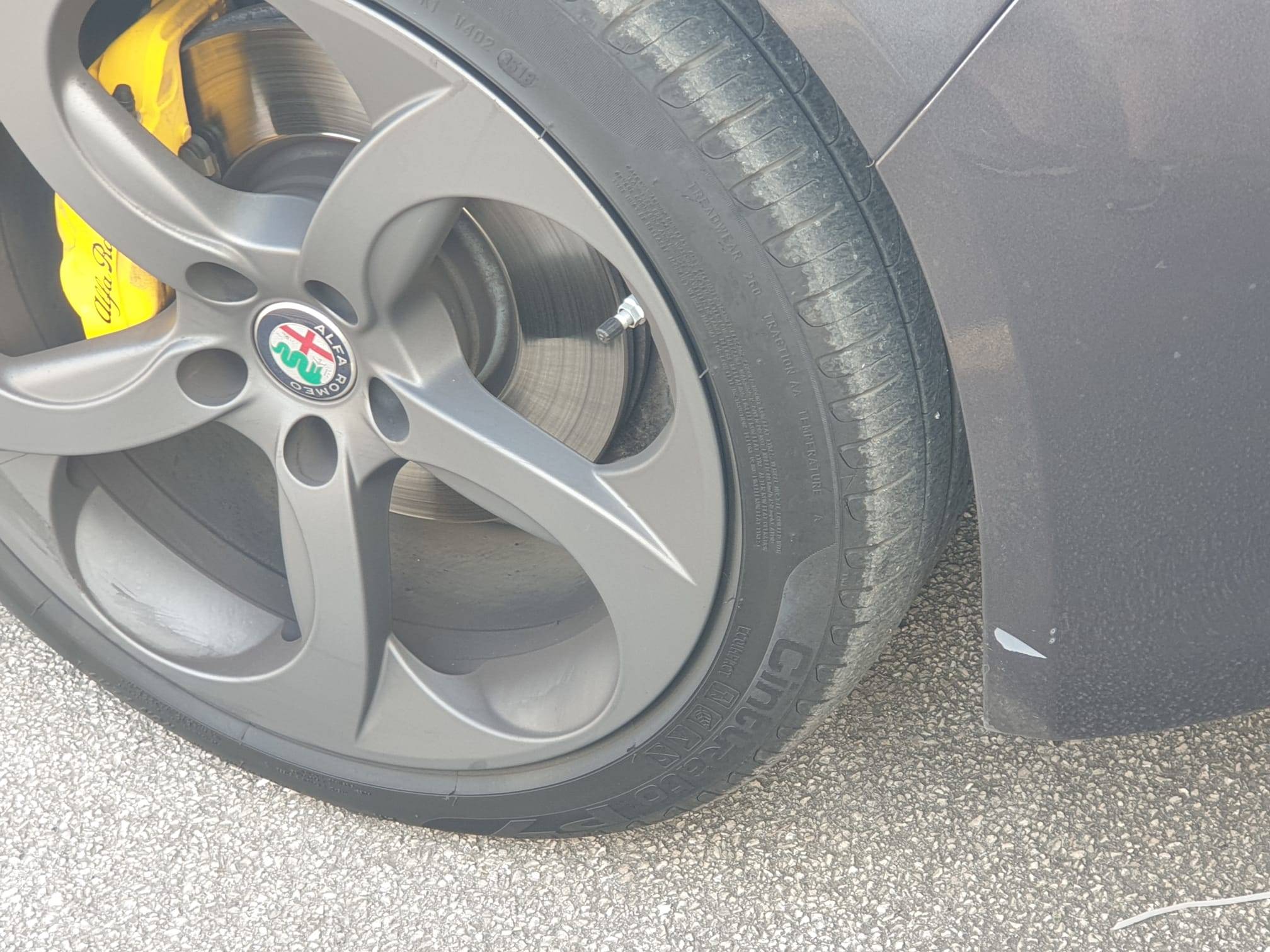

Buongiorno a tutti. Qualche giorno fa ho notato questa "sbeccatura" sul paraurti senza sapere come sia potuto accadere, in quanto non ho urtato nulla. Conoscete qualche metodo economico per risolvere questo problema, senza riverniciare tutto il paraurti? Grazie in anticipo per la collaborazione.

fortunatamente è un punto poco visibile, in maniera economica puoi procedere in due modi a seconda della manualità che hai:
1- dai una mano di stucco e carteggi intorno cercando di limitare il più possibile la zona e poi vai di ritocco spray + trasparente
2- vai direttamente di ritocco spray + trasparente se lo scalino dove è saltata la vernice non si nota tanto
eviterei ritocchi a pennello perché per quanto puoi essere bravo non viene mai liscio
probabilmente avrai sempre una piccola differenza di tonalità nella zona interessata, ma a meno che non ti metti a sfumare con la bomboletta, cosa per l'altro molto difficile, non puoi farci niente.

Se quel segno è semplice vernici su vernice, allora con una pasta abrasiva risolvi. Altrimenti prendi il numero di vernice sulla targhetta posta vicino al gancio di chiusura sportello guida e ti fai fare un barattolo o per ritocchi da un negozio di vernici per auto.
Procedi con il ritocchino, tanto in quella zona è molto poco visibile

Quella e' vernice che si e' sfogliata infatti per come e' la zona in cui manca la vernice non si tratta di un segno ma li e' venuto a mancare il primer sotto che permette alla vernice di aggrapparsi alla plastica.

Grazie per la risposta. Ma questo fenomeno che hai descritto è fisiologico oppure è dovuto a qualcosa in particolare?

probabilmente hai sfiorato qualcosa giusto quel tanto per farti saltare un pò di vernice. Procedi con un ritocchino, come ha detto Vurt porta il codice colore ad un colorificio e te lo rifanno. Per mia modesta esperienza ti consiglio di procedere a spray, probabilmente rimarrà un leggero scalino, ma a pennello è veramente difficile ottenere una finitura liscia. Naturalmente non dimenticare di applicare anche il trasparente. La cosa che ti consiglio è di non effettuare la mascheratura troppo vicino al danno, altrimenti si poi quando togli il nastro adesivo si vedranno degli scalini. Se non hai tanta dimestichezza fai prima delle prove anche su pezzo di cartone per capire l'ampiezza del getto e poi regolarti, tanto il danno è piccolo ed una bomboletta è anche troppa.
Una volta fatto tutto passi un pò di pasta abrasiva ( grana fine, non serve aggressiva) per eliminare le piccole imperfezioni.
