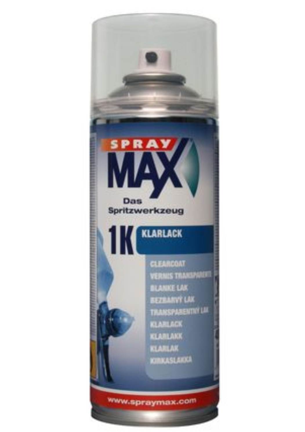

  1. Salve a tutti Buonasera.
    Qualcuno potrebbe aiutarmi?
    Ho avuto un sinistro la porta lato guida era da sostituire.
    In attesa di risarcimento mi sono procurato una porta da un demolitore.
    Il problema che era di colore bianco la mia invece grigio metallizzato.
    Oggi lo verniciata con delle bombolette spray del colore originale.
    Ho dato anche 2 mano di trasparente il tutto e abbastanza soddisfacente nonchè che non luccica anzi e quasi opaco.
    La mia domanda cosa potrei fare che il colore brilli?
    Vi prego aiutatemi.
    Ripeto il lavoro e provvisorio ma siccome la prossima settimana vado in vacanza mi son detto meglio grigio verniciato che bianco.
    4 KB · Visualizzazioni: 484
Ho solo questa del sito tedesco che ho ordinato.
La bomboletta le ho buttate perche vuota.
Spero ti siano di aiuto
    56.4 KB · Visualizzazioni: 300
Con le bombolette puoi verniciare solo piccol pezzi ma non una portiera Sicuramente avrai un effetto nebbia dovuto al fatto che spruzza poca vernice .Dovresti carteggiare con carta abrasiva grana 1000 e acqua poi pasta abrasiva e polish di finitura
