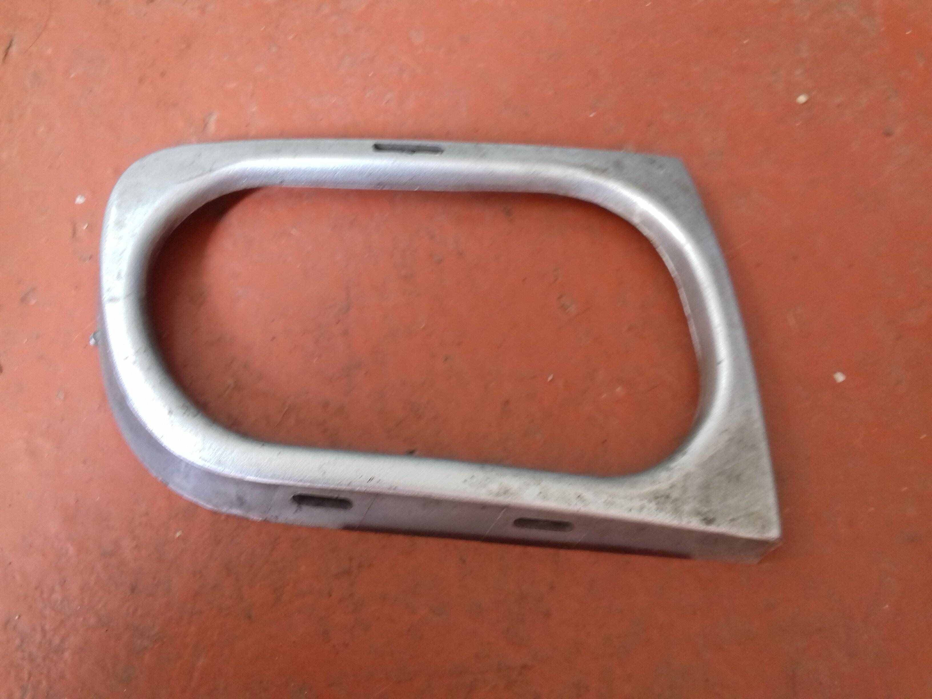

Salve a tutti, ho trovato questo pezzo che mancava del fendinebbia della mia alfa 146, ma é di colore Griggio metalizzato. Come posso ricolorarlo di bianco B/B 210 alfa romeo? ci sono vernici spray? e dove comprarli?
Grazie a tutti

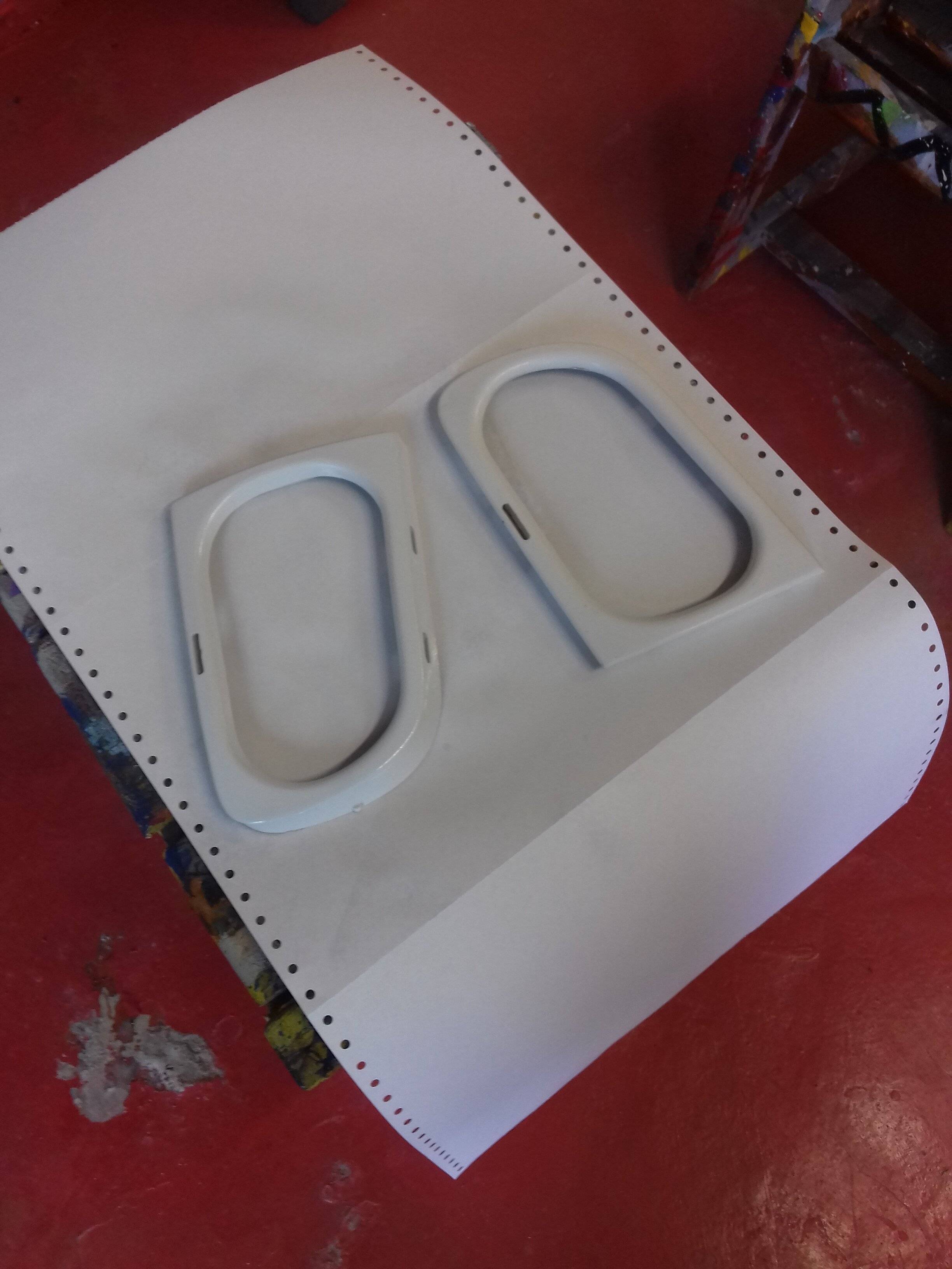

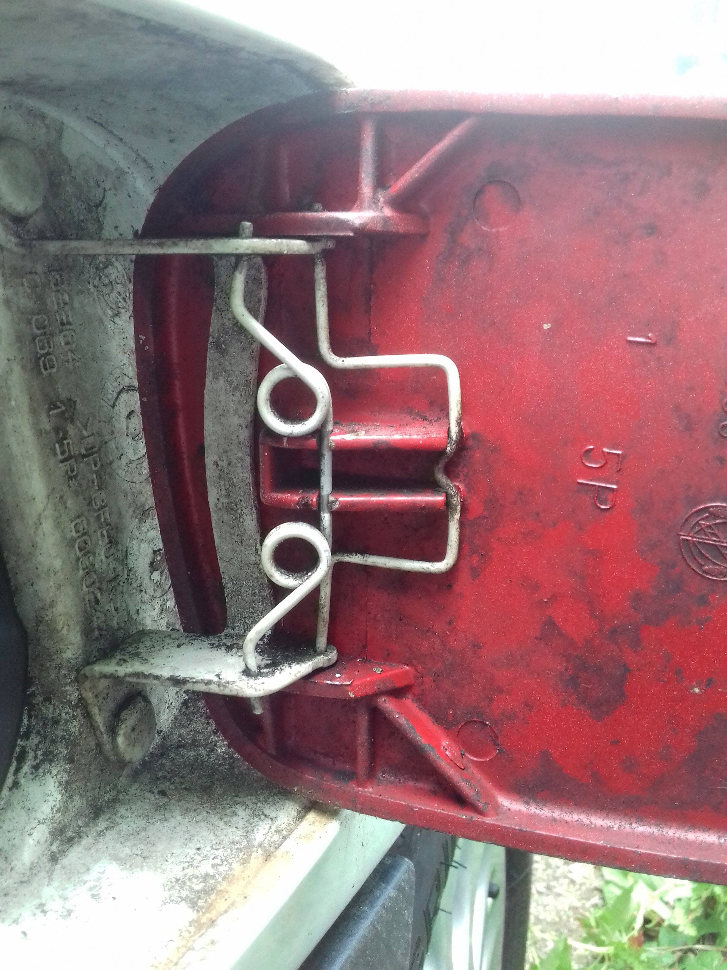

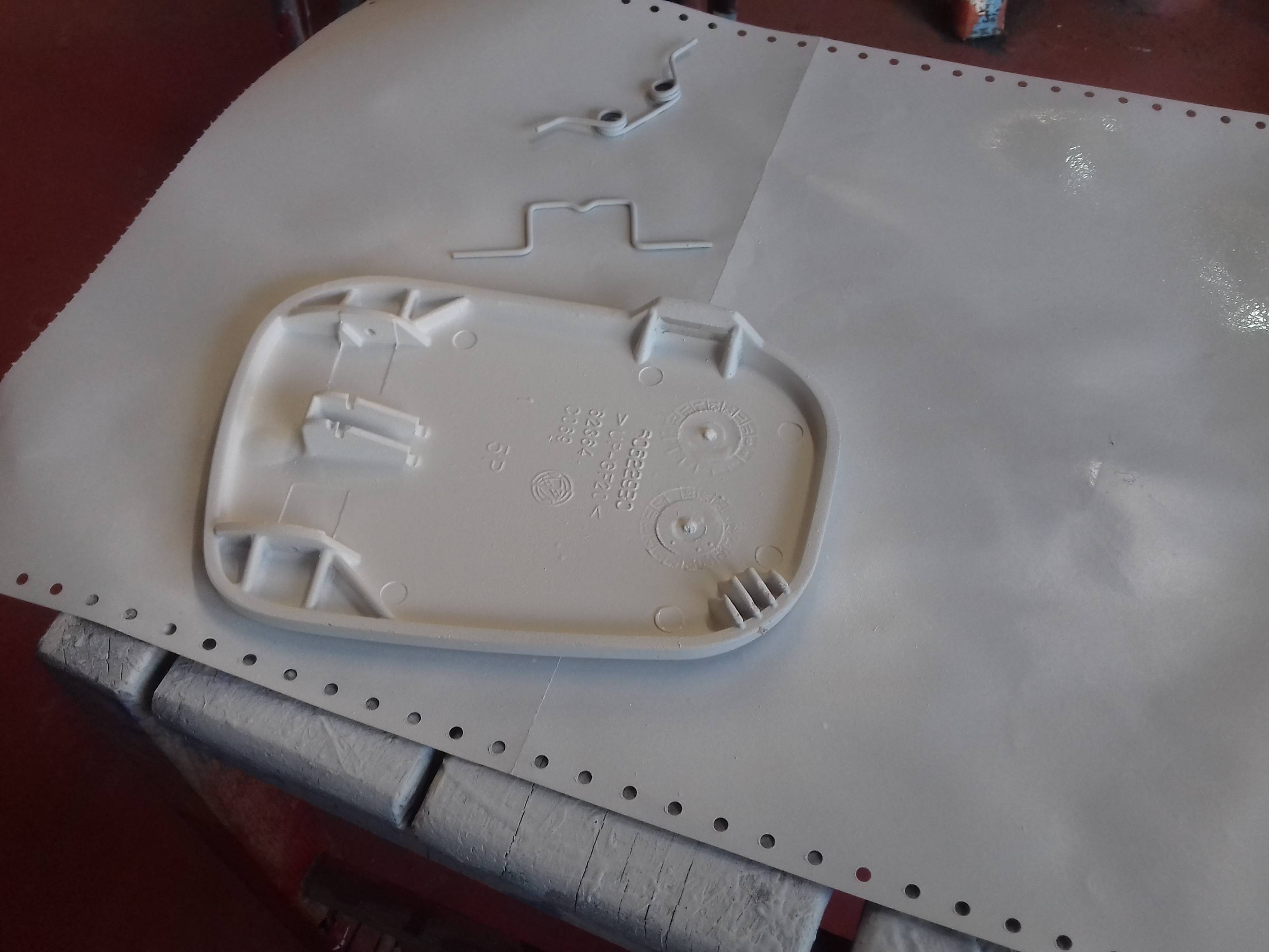

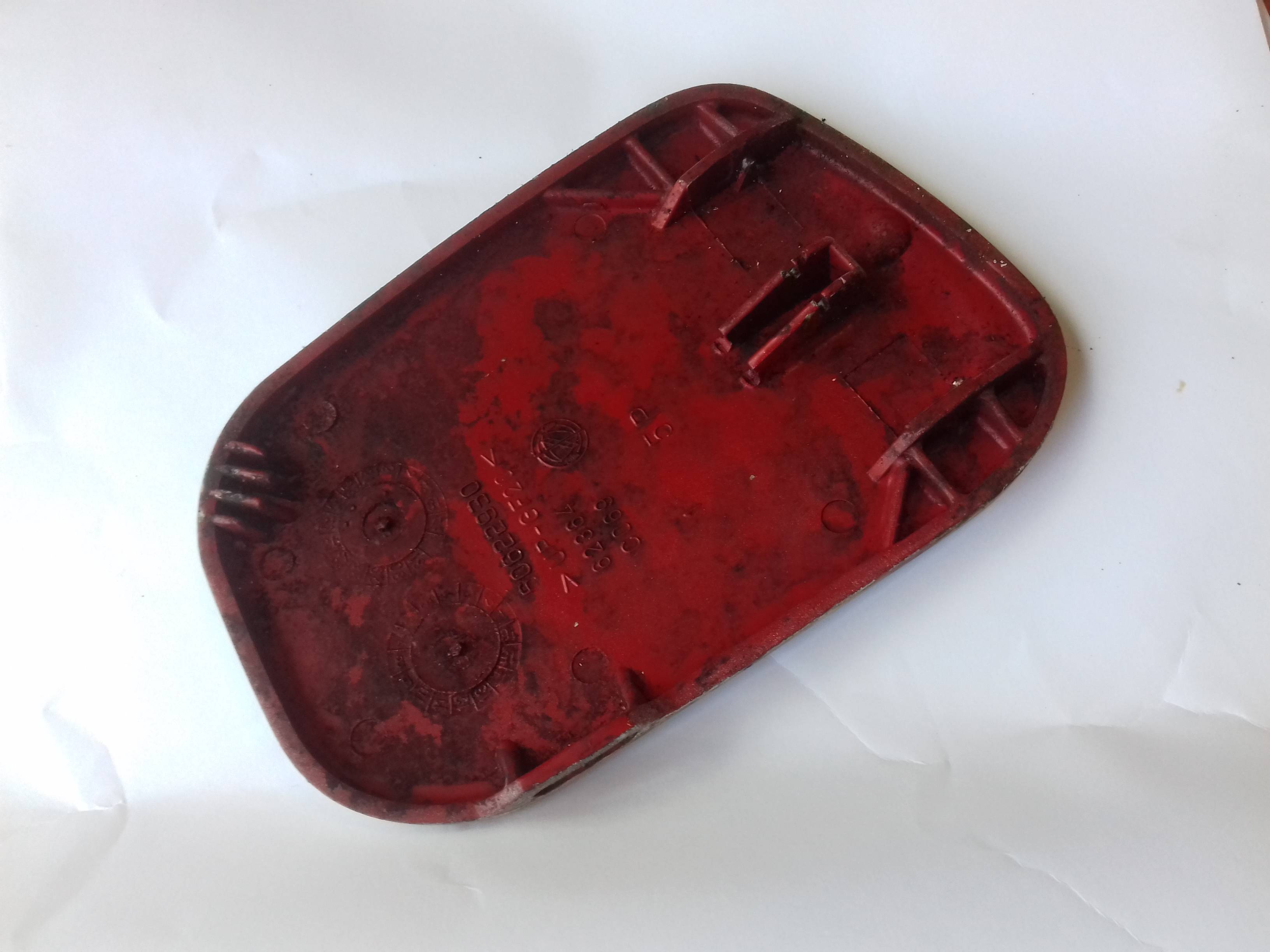

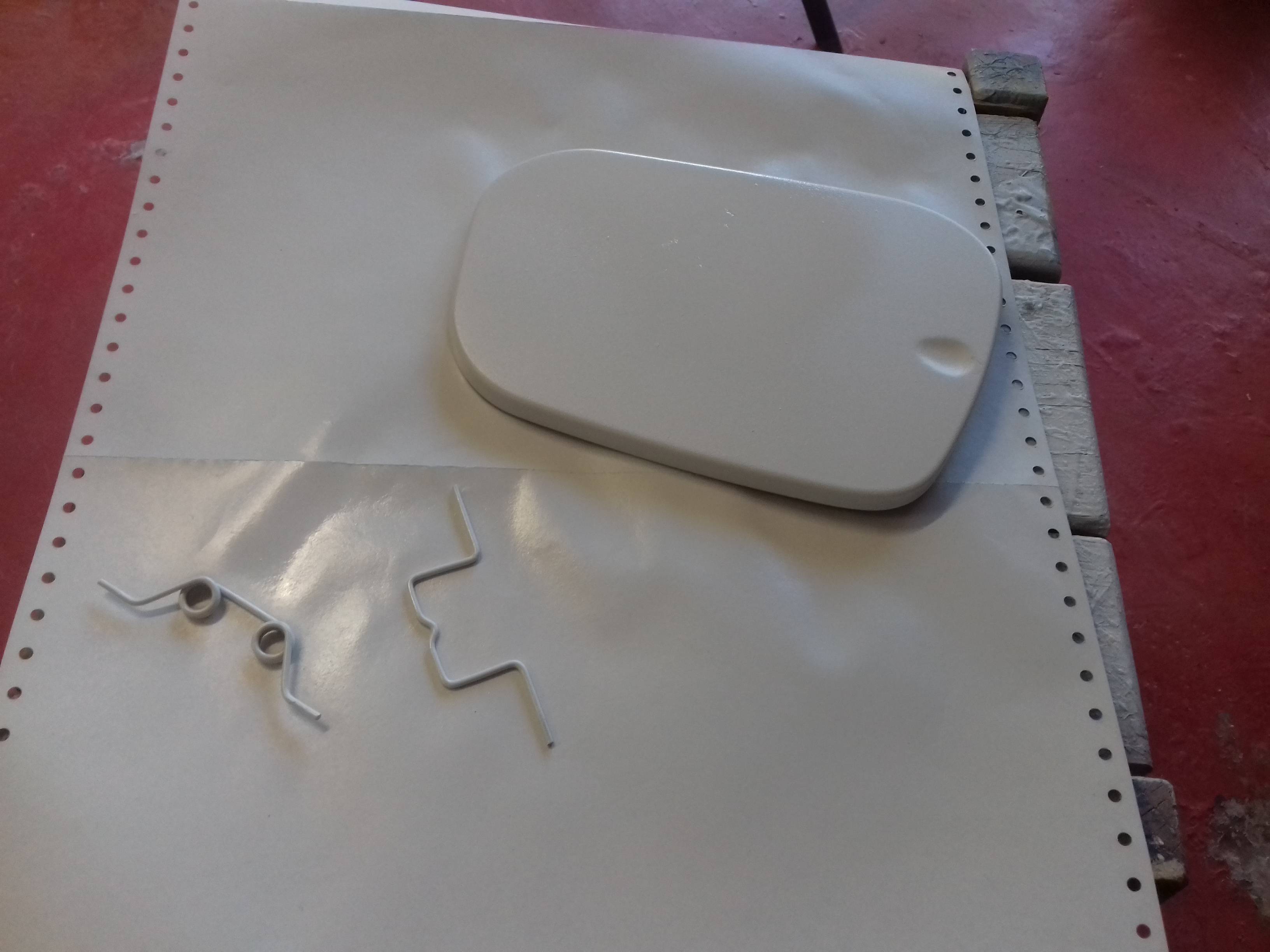

Salve a tutti visto i tempi di attesa dal caroziere e prezzi le ho fatte da solo e sinceramente vanno benissimo sono soddisfatto del riseltato ho utilizzato una bomba di colore e l'altro di trasparente brillante. Ho approfittato di fare anche lo sportelletto della benzina perche era rotto e ne ho trovato uno di un alfa 146 ma rossa e l'ho tinto di bianco e il risulttao é discreto, chiramente non é come il caroziere ma sinceramente neanche si vede. In tutti i modi vi ringrazio a tutti sono riconoscente del prezioso aiuto di questo sito .....
