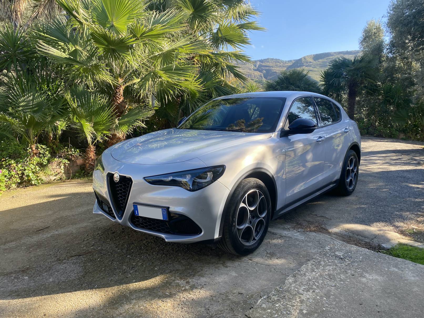

Io voglio farle non in tinta carrozzeria ma come la versione VELOCE di adesso, ovvero Nero Vulcano. Indipendentemente dal colore carrozzeria, tutte le parti basse della Veloce ora sono Nero Vulcano. La mia poi, essendo grigio moonlight, avrebbe uno stacco pazzesco e posso dire che la differenza tra il nero "plastica" ed il nero vulcano dal vivo è abissale! Cambia completamente la macchina... Ho in programma anche l'oscuramento dei vetri, verniciatura rossa delle pinze, cambio cerchi (da 19 a 20) e wrapping del tetto (simulazione dal configuratore alfa).
