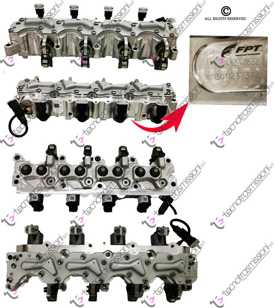

Salve a tutti ho una Giulietta 1.4 Multiair del 2011, di cui l'anno scorso ho rifatto il motore, mi è stato installato un nuovo modulo Multiair, il modulo presenta questo codice qua:
11 scritto in grande
Riga superiore: 46342822
Riga inferiore: 1100421923323
Questi codici li ho letti nella parte posteriore del Multiair in corrispondenza del cilindro numero 2 più o meno
È l ultima versione di Multiair?
#3
Ciao proprio qua sul forum avevo letto che i codici si leggono dalla parte posteriore dove li ho presi io. Leggero tutta la discussione che mi hai mandato per capirci meglio. Grazie
#4
Leggendo la discussione i codici che ho presi sono giusti, questi della foto sono come i codici del mio, cambia solo la riga sotto
    123.9 KB · Visualizzazioni: 566
#5
Il codice da evitare è = 55228221 , gli altri vanno tutti bene, evidentemente nel tuo caso ( per i nuovi moduli, che sono tutti prodotti da una ditta Tedesca) hanno cambiato il sistema di numerazione, ma non è comunque quello vecchio incriminato ; I codici che hai letto nella discussione che ti ho segnalato sono tutti buoni eccetto quello sopra.

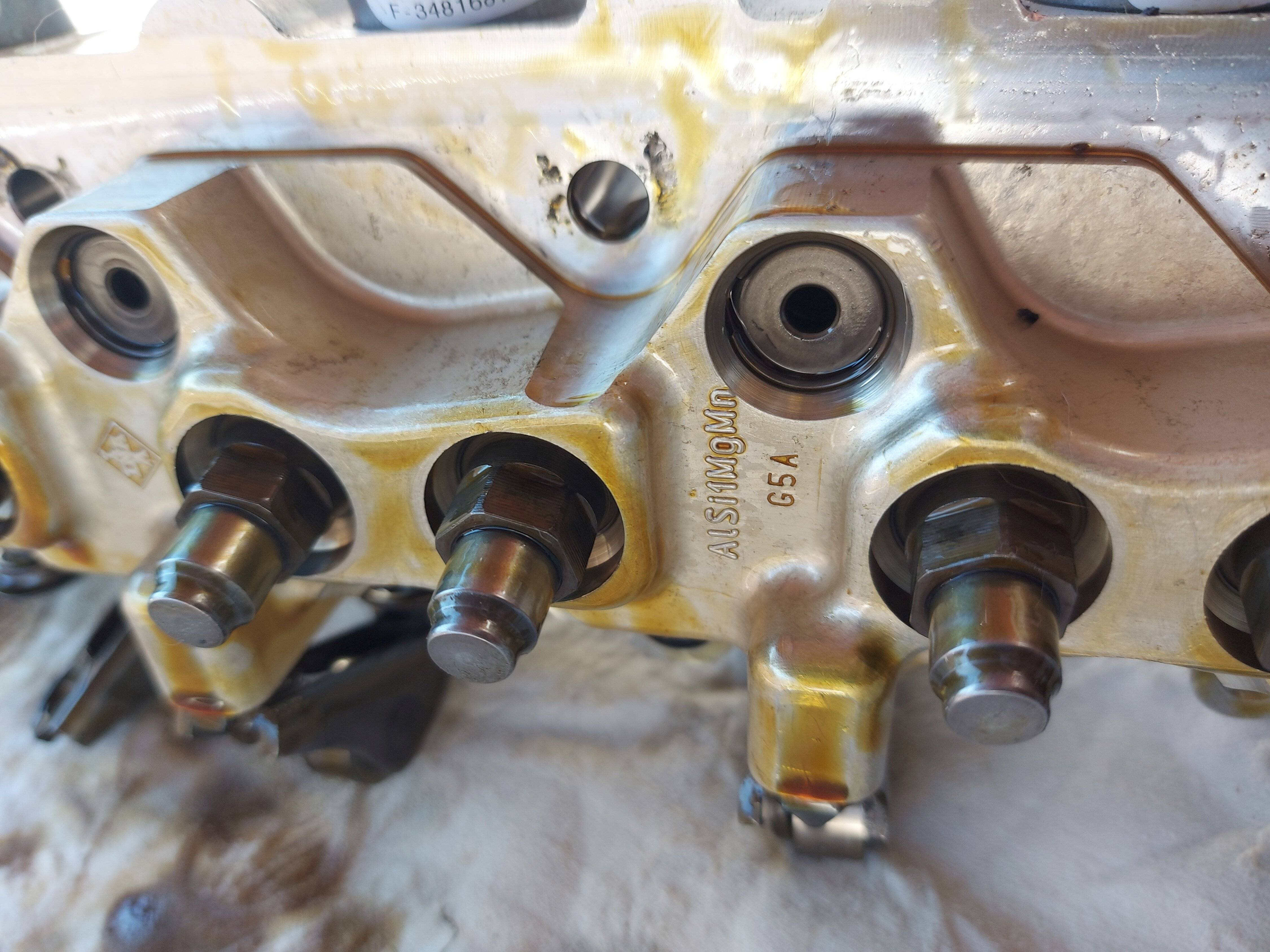

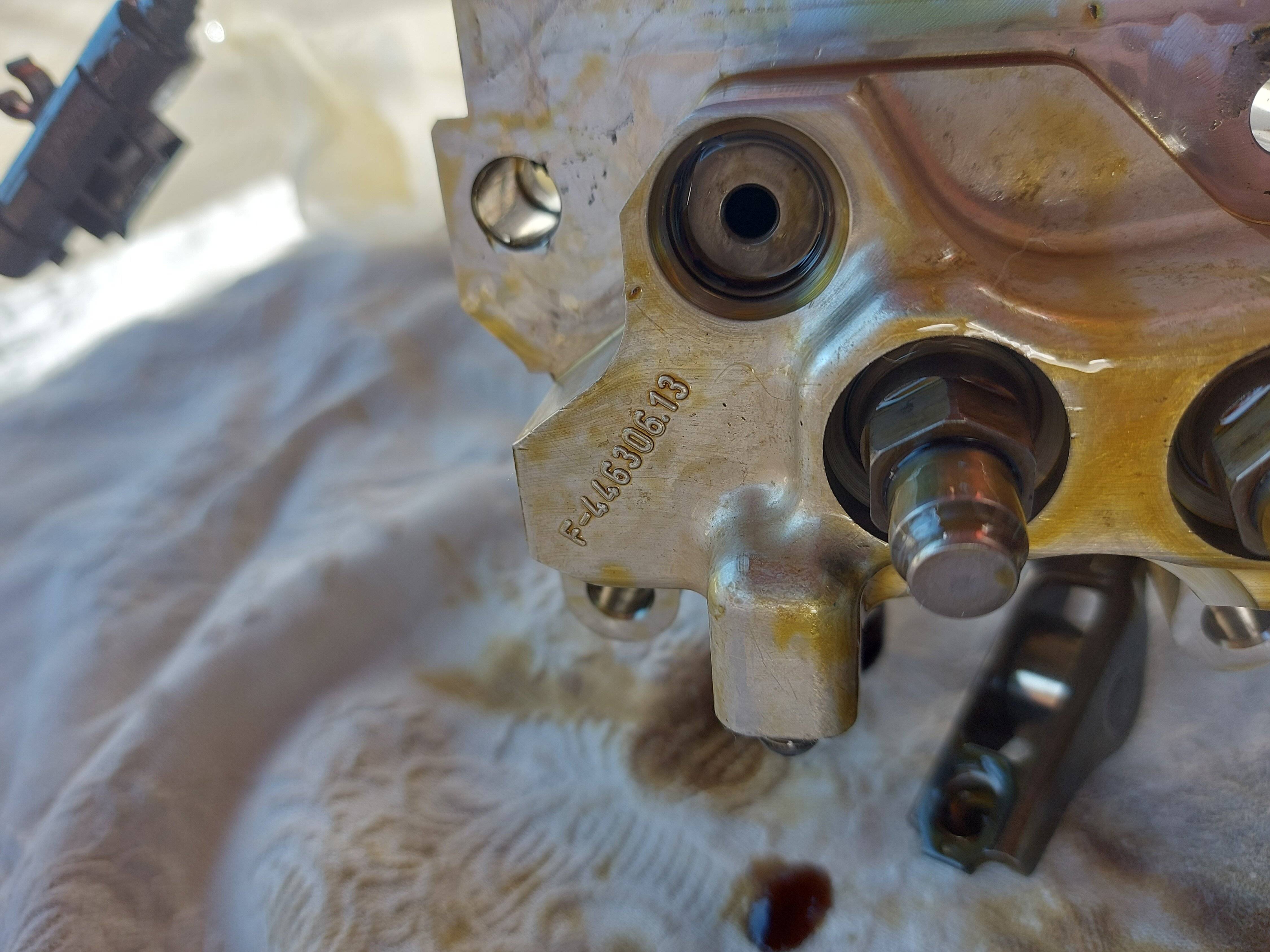

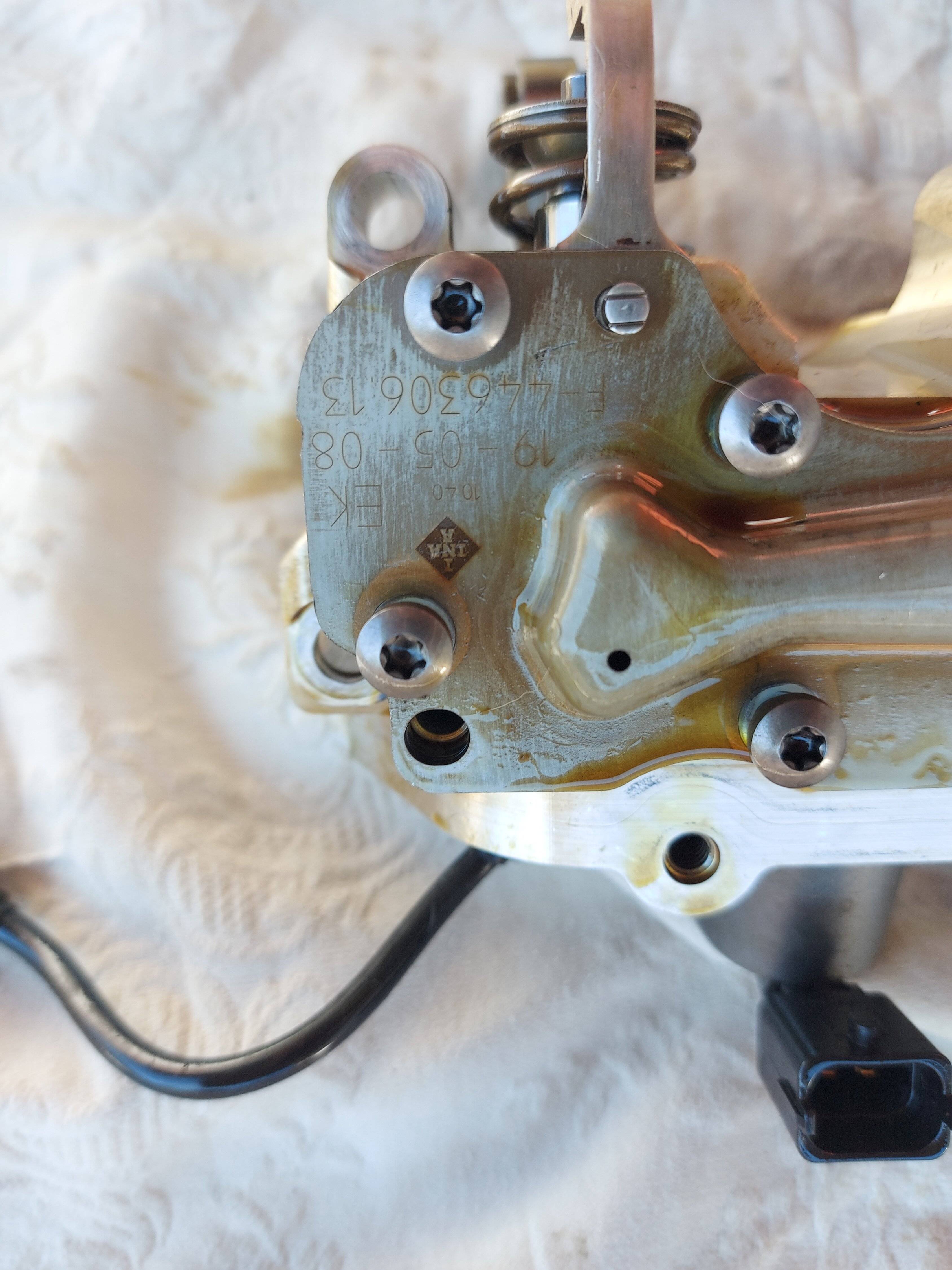

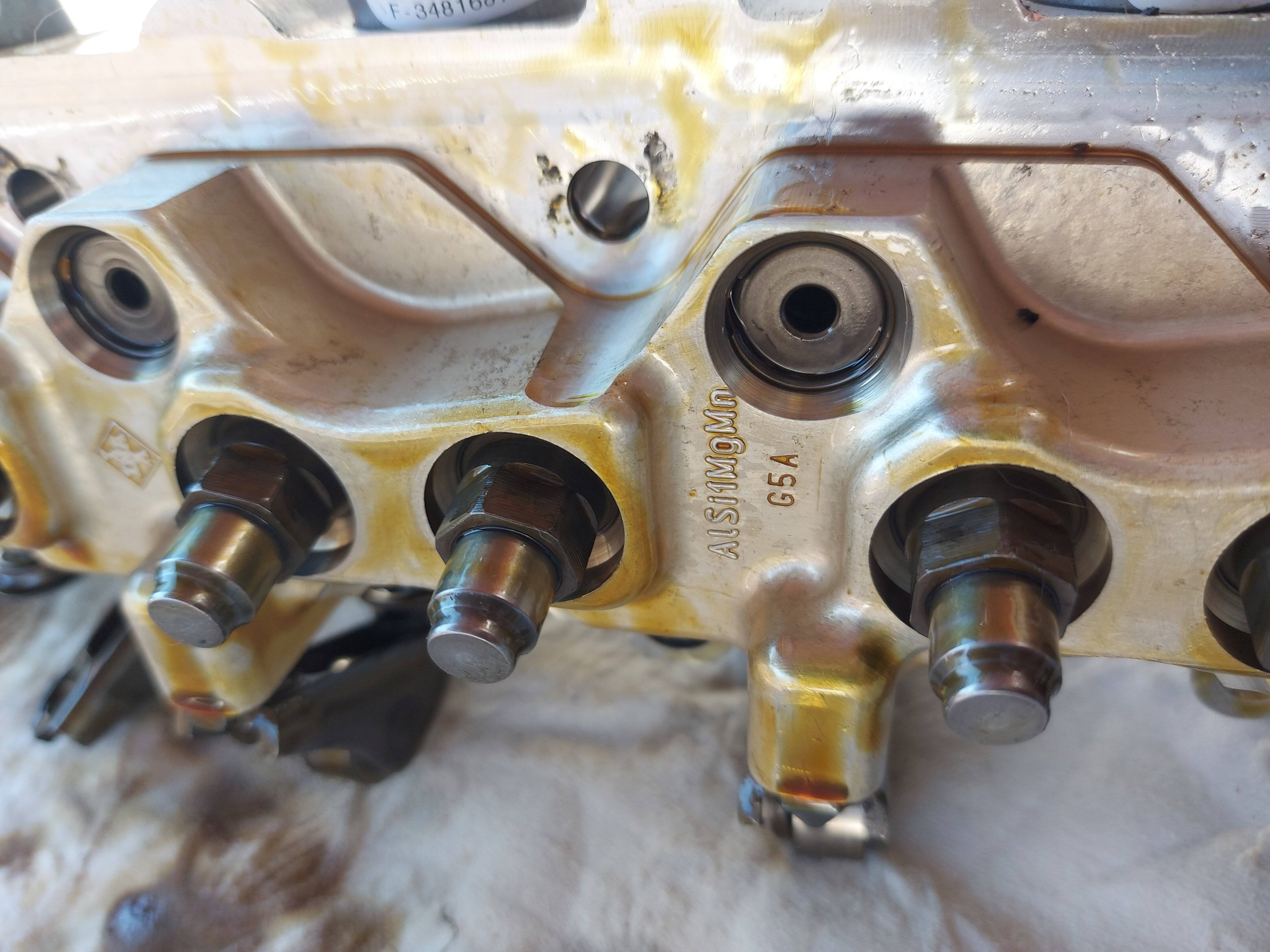

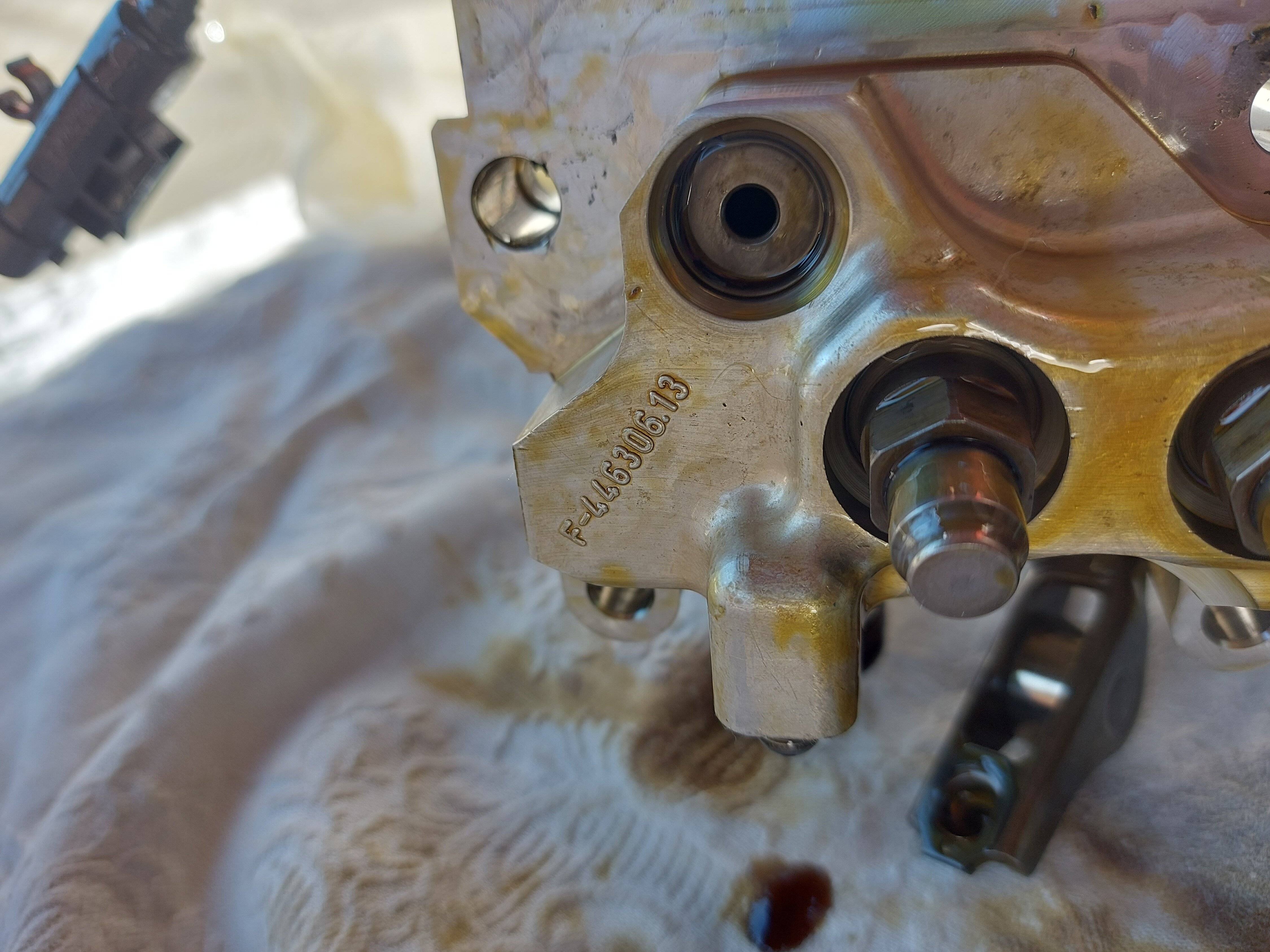

Ciao a tutti, ho sostituito settimana scorsa il modulo multiair causa errore in centralina P1062 attuatore cilindro n.2 difettoso, ora volevo sapere di che anno fosse questo modulo rotto.. dato che ho preso la macchina usata volevo sapere se era uno dei primi oppure no... allego le foto del modulo con i codici
