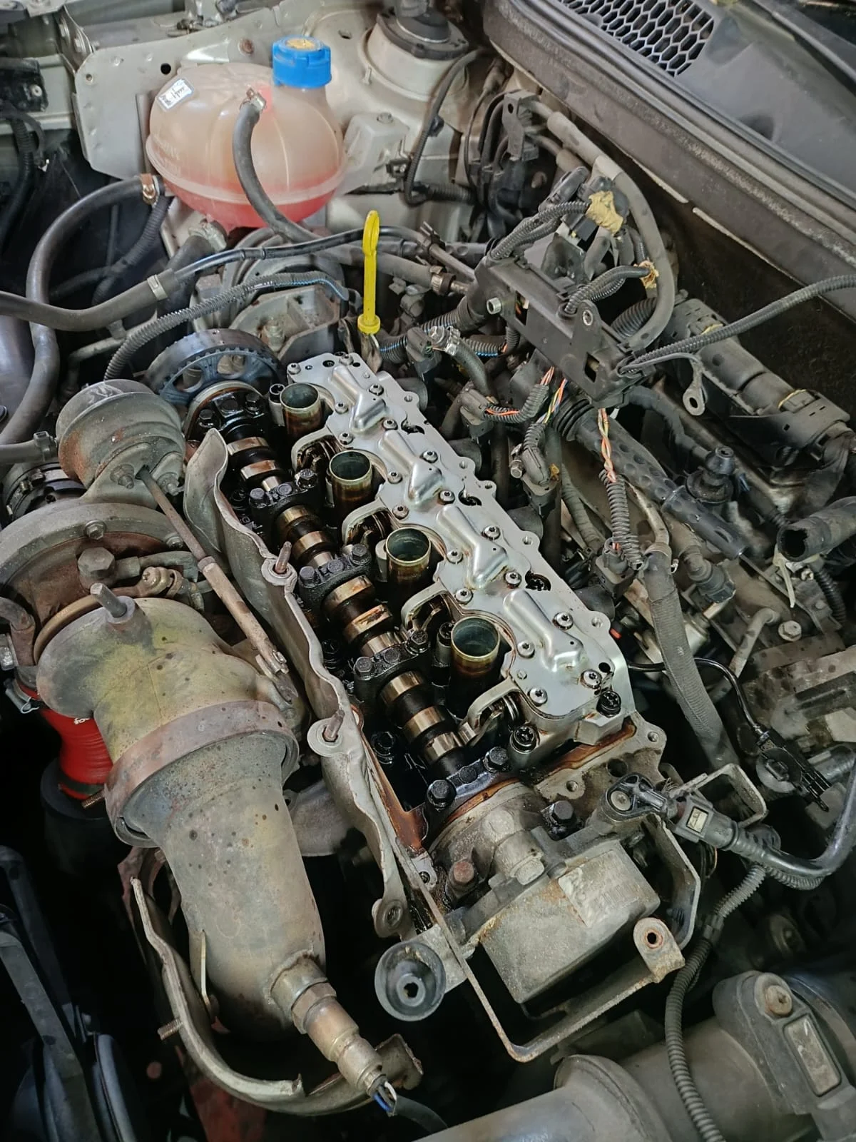

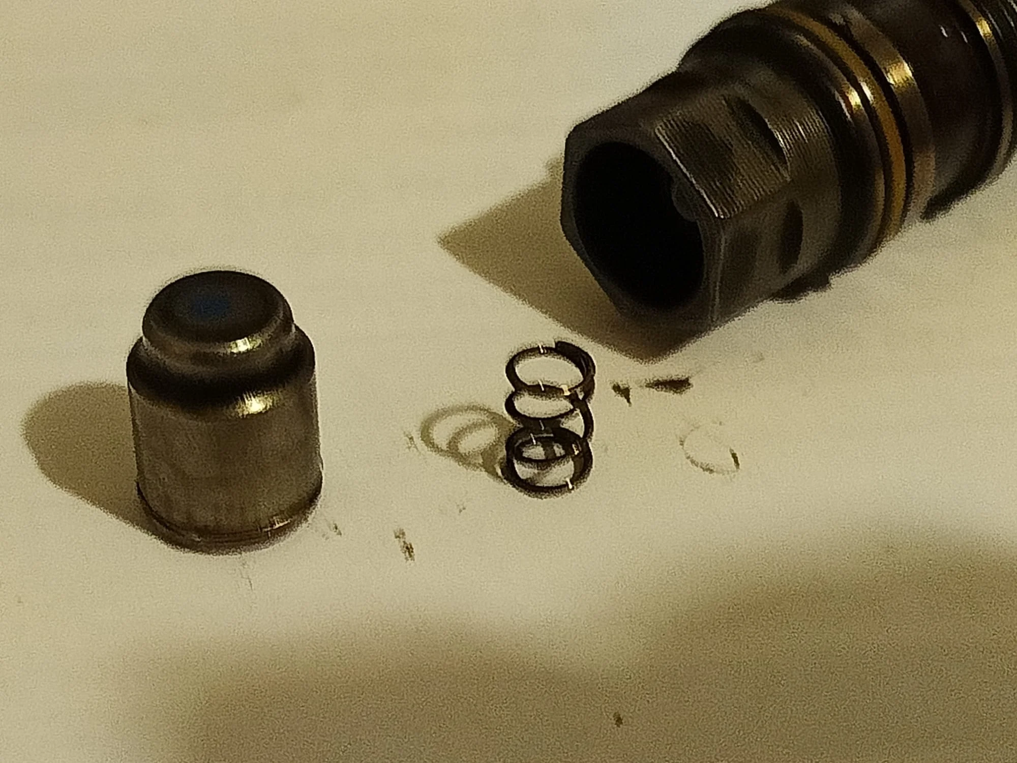

A Salerno il mio meccanico me l'ha cambiato senza molla modulo per soli 90 euro! Ci vogliono circa 45 minuti e la guarnizione da comprare! A me ha rimesso la vecchia guarnizione perchè quella comprata non andava bene! Il modulo rotto aveva il pistoncino che faceva giogo e si apriva sulla molla e dava errore cilindro 1! Ora vorrei provare a riparare il vecchio modulo, cerco pistoncino! Per la sostituzione posso chiedere a mio figlio che sta a Cremona! Di sicuro il prezzo è inferiore! Se ti fai dare modulo, ma forse loro se lo riparano!
