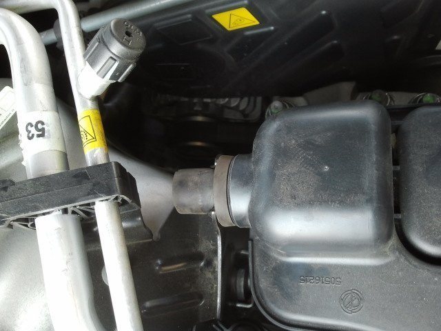

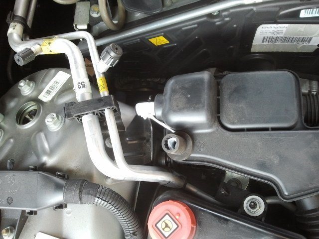

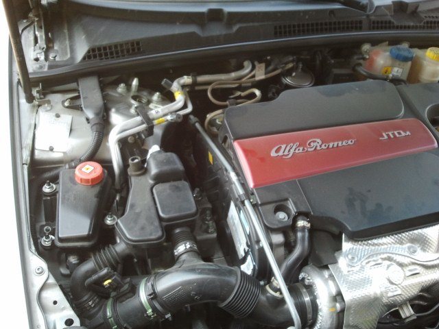

Saluti carissimi,
è già da un po' che manco in questo meraviglioso forum, ma rientro con una piccola bella notizia per tutti coloro che dopo circa 10000 Km cominciano a sentire una fastidiosa vibrazione tipo "grrrrr" sui 1000 giri che poi scompare accelerando. La mia soluzione è stata di ingrossare il perno di sostegno con del nastro in teflon di questa precamera aria (penso). Se volete altre informazioni non esitate a contattarmi e chiaramente se qualcuno ha dei consigli da suggerirmi li accetto molto volentieri.
