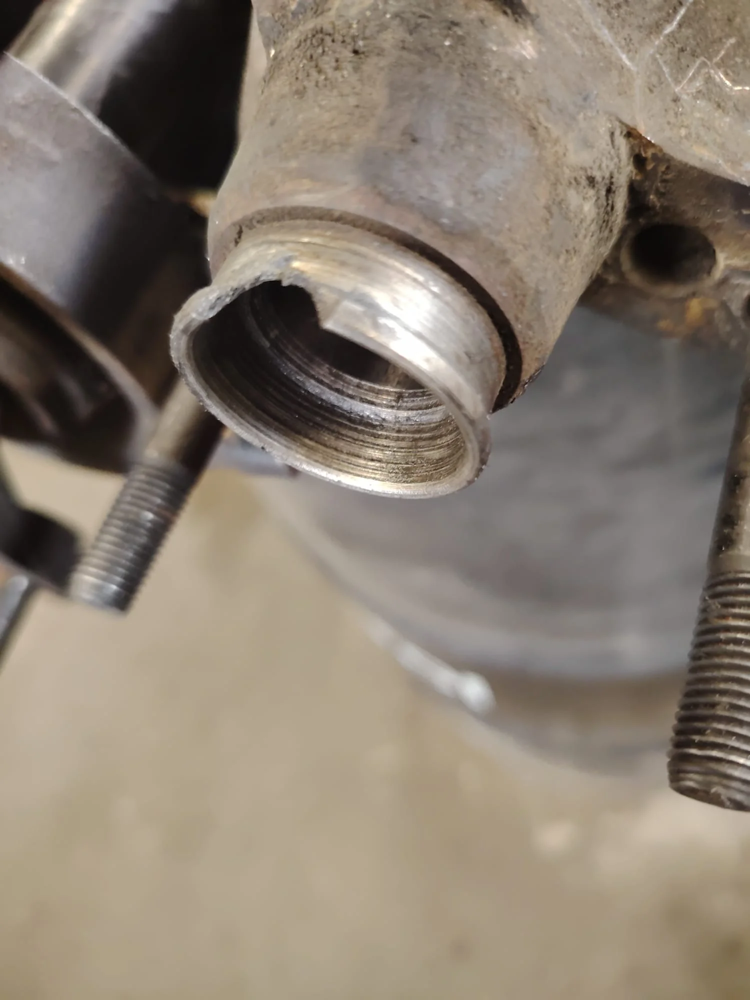

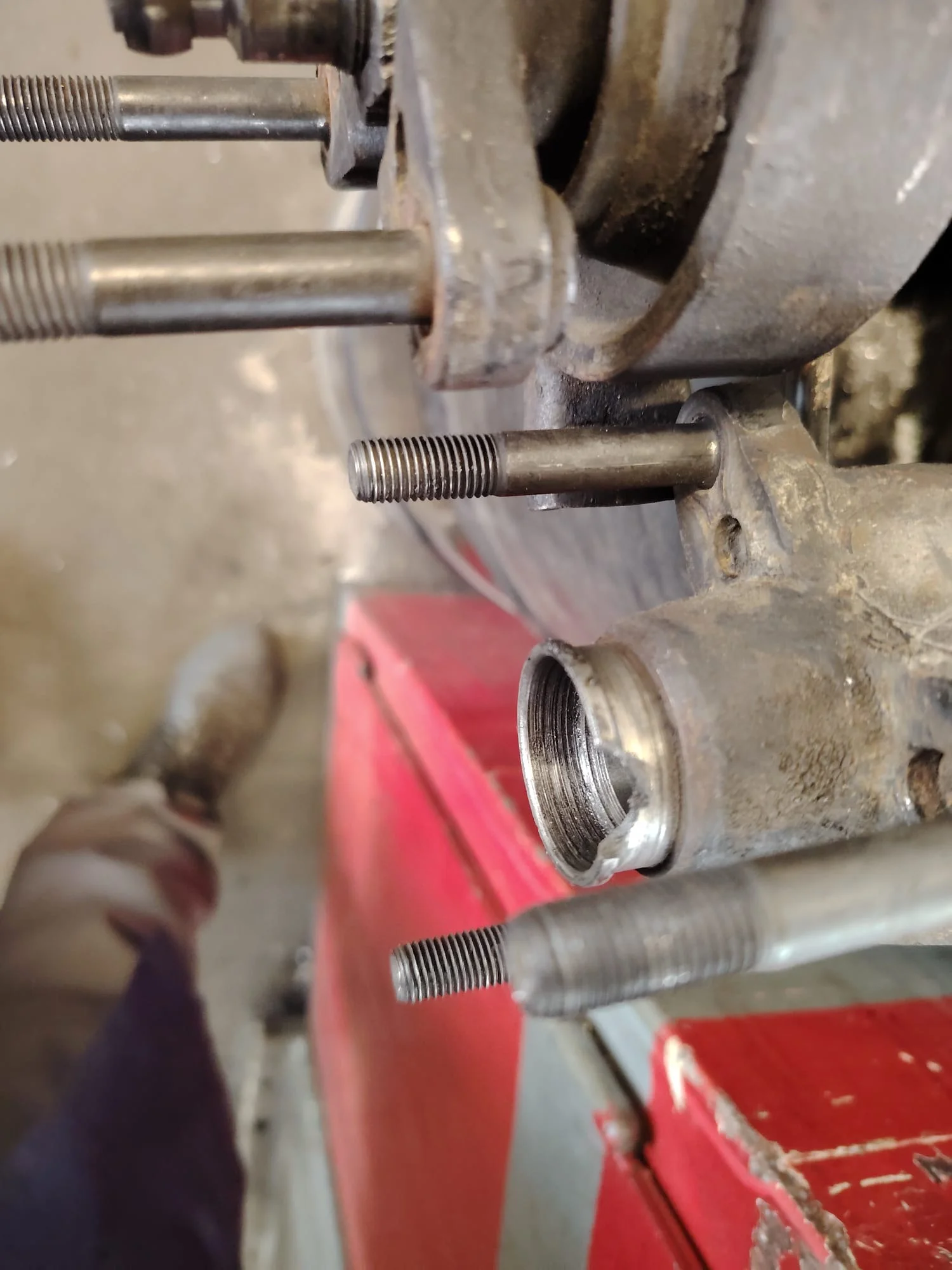

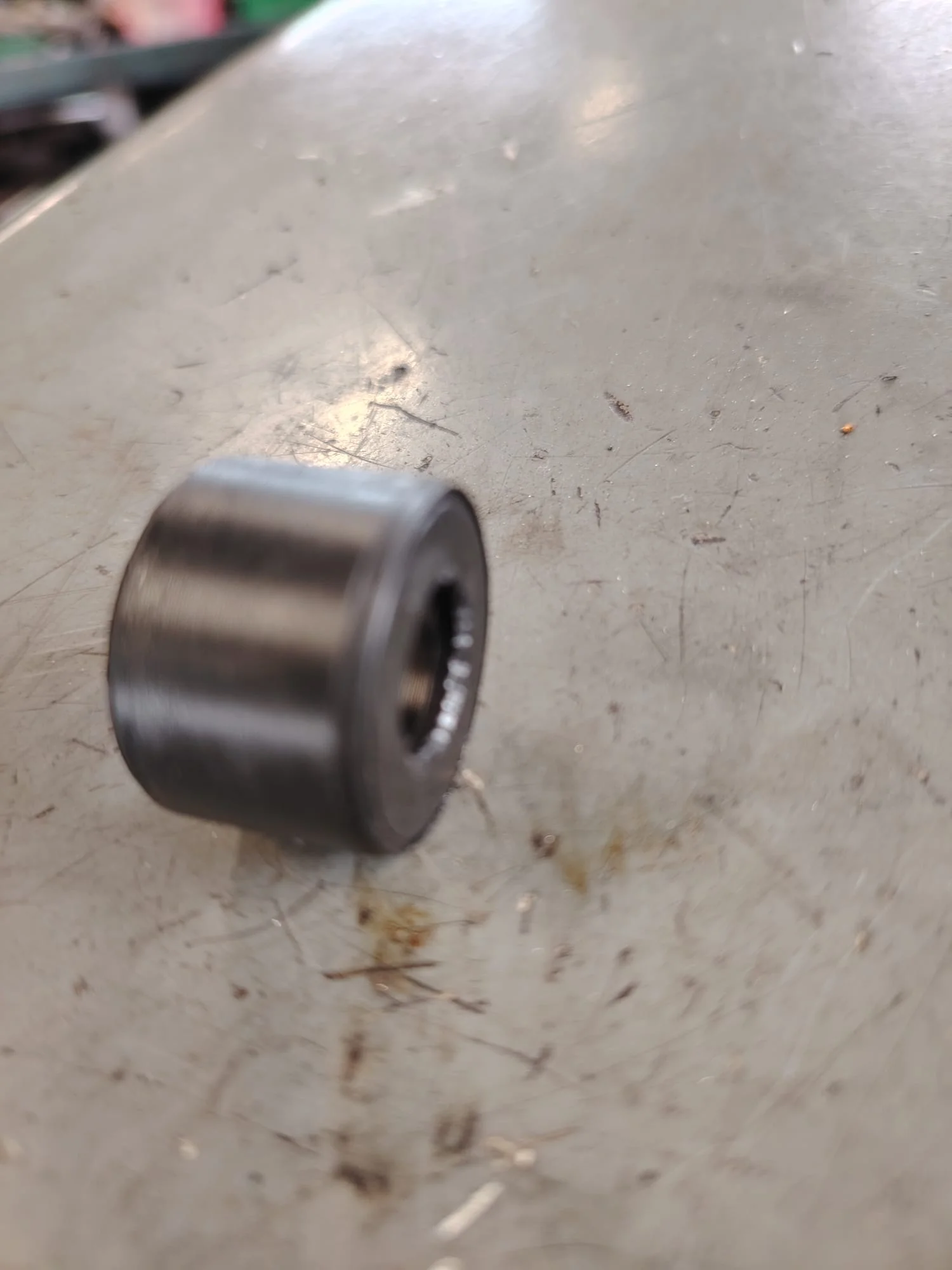

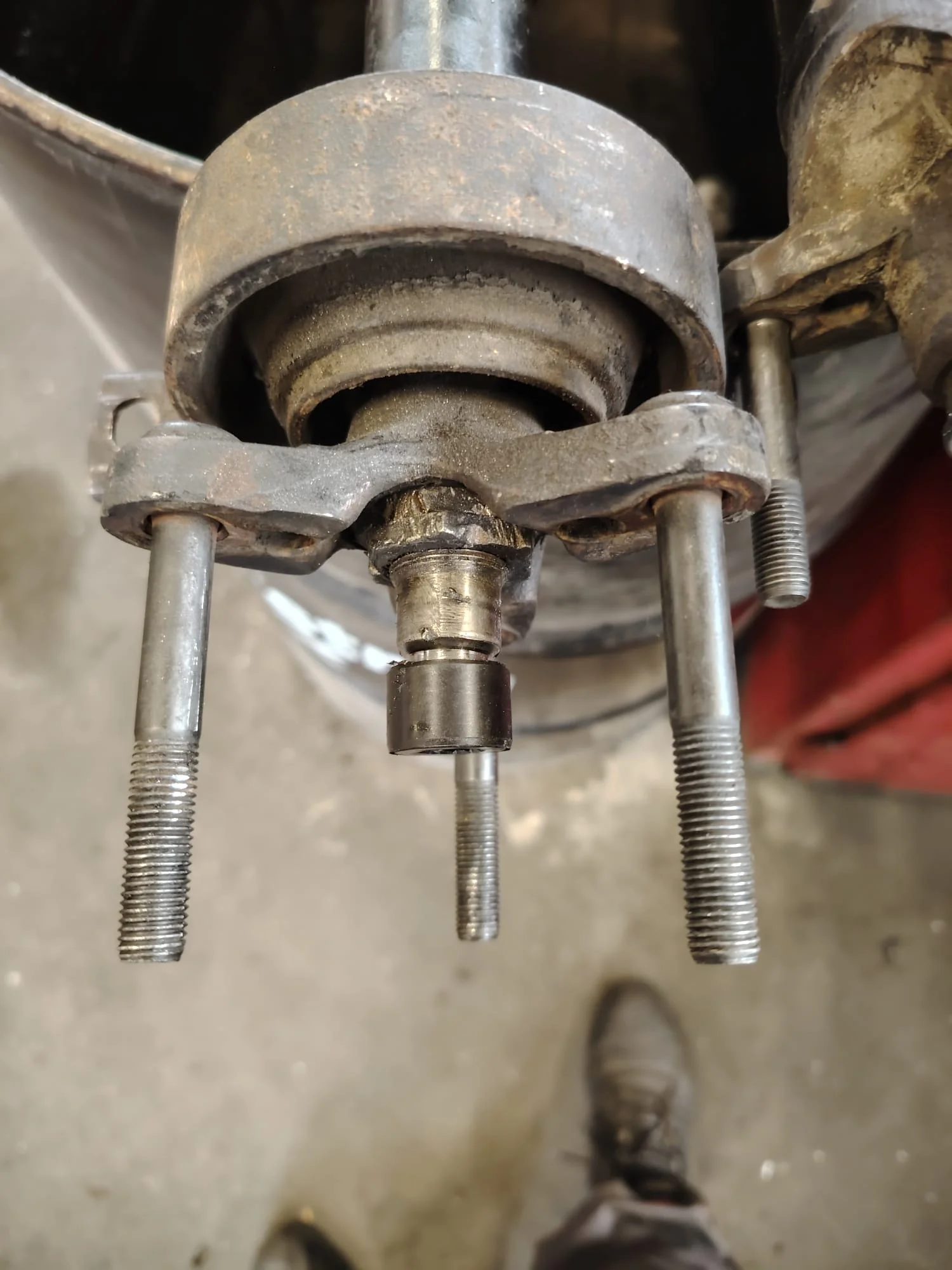

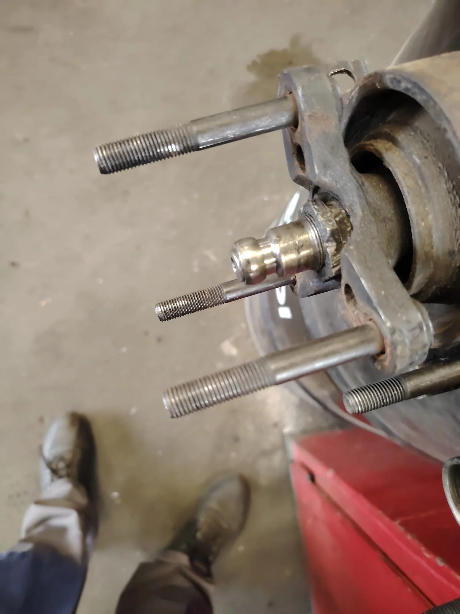

Buongiorno, vi aggiorno perché ho portato l’albero dal tornitore, ma ha trovato questa sorpresa, ha rifatto il lavoro come
In foto, ma ancora si sente la vibrazione, il
Meccanico mi ha detto di provare un altro altro albero che probabilmente il lavoro fatto non va bene, al tornio l’albero non vibra (l’ho visto girare a 4000 giri) ma una volta montato vibra, vibra anche di più! Il meccanico mi ha anche cambiato i cuscinetti dentro la frizione/ volano. Kit frizione nuovo originale Alfa Romeo/Valeo Non so cosa fare altro. I supporti cambio e motore sono ok. Cosa potrebbe essere?

Ora proverò un altro albero smontato da una 75 con 26000 km praticamente nuovo speriamo bene

Non è da escludere che non sia stato montato in maniera sbagliata o che con le lavorazioni si sia squilibrato…
#15
Grazie per la risposta. Ma il lavoro fatto sembra fatto bene? La boccola centrale mi dicevano che deve essere fatta originale non rifatta

no, il tutto è facilmente spostabile, normalmente se per errore lo si smonta completamente senza segnarlo la soluzione è provare le tre posizioni per riportarlo all'equilibratura originale, ma nel tuo caso sono state effettuate delle lavorazioni che possono averlo squilibrato.

L’albero è stato montato subito dopo averlo portato via dal tornitore, senza dividerlo in due pezzi. Ma dalle foto sembra fatto bene il lavoro? La boccola non è originale l’hanno fatta loro

dalle foto sembra un buon lavoro, il problema è che basta poco per squilibrare un albero.

Spero allora che sia l’albero squilibrato altrimenti non so più che fare
