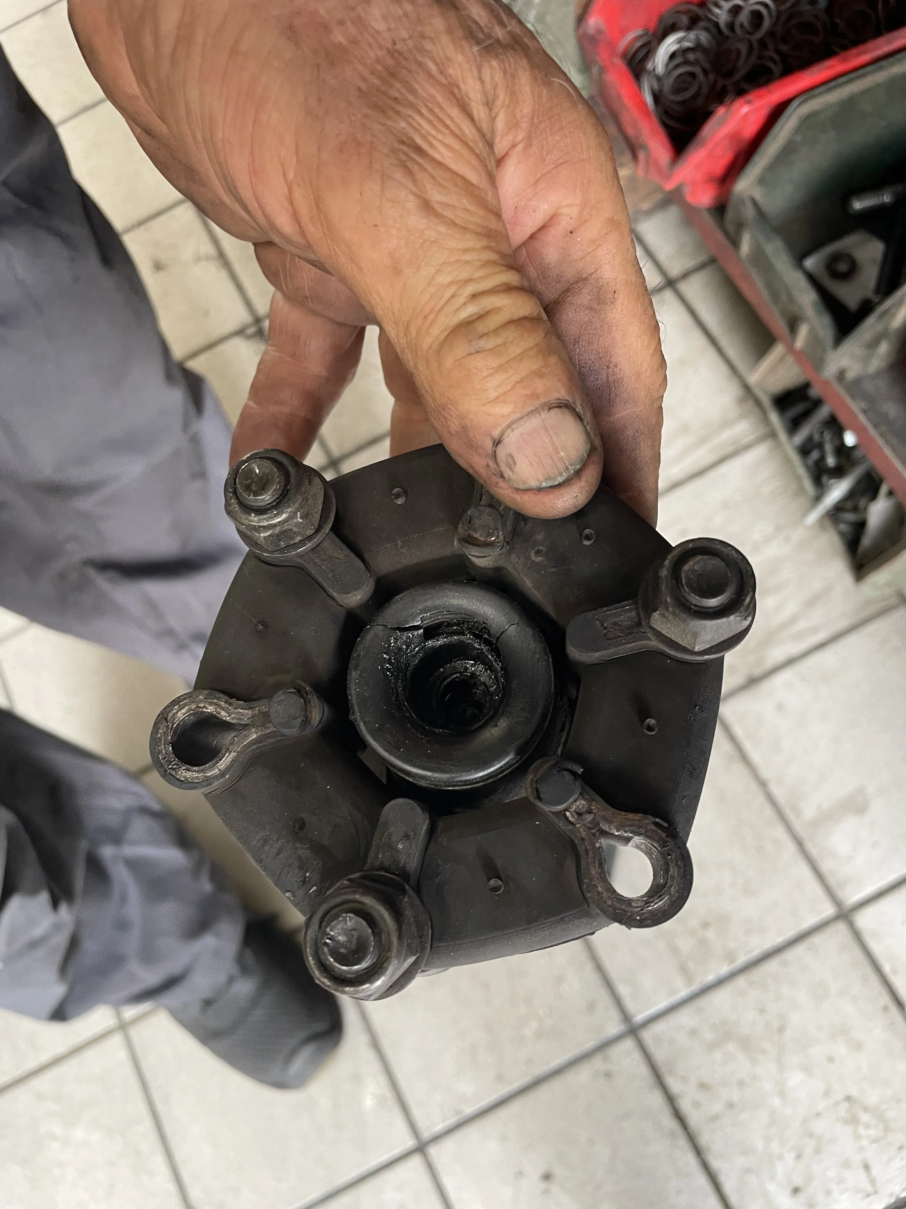

Spero allora che sia l’albero squilibrato altrimenti non so più che fare
la logica vuole che sia un problema di albero, dopodichè se con il nuovo continuano le vibrazioni allora bisogna controllare bene tutti gli altri gommini ... quindi si parte da quello della campana anteriore (i supporti motore mi sembra che li hai già controllati)... i supporti del cambio e quelli del ponte, dopodichè eventualmente si passa alle molle.... fortunatamente sul capolavoro 75 non ci sono particolari nascosti, quindi facendo un controllo accurato si risolve il problema.

Grazie mille a tutti, sì era l’albero. La boccola che hanno rifatto
Si è rotta: un lavoro fatto
Alla caccio di segugio
succede.... alla fine non è nulla di serio, semplicemente in sede di montaggio non si sono accorti che il supporto era rotto.

Eh però ho pagato il tornitore e due volte il
Meccanico. Tuttavia questo albero si può recuperare secondo voi? Grazie
Con un lavoro fatto bene si, però se non ricordo male hai scritto che ne hai un altro, quindi monta l’altro e questo conservalo come ricordo. E’ inutile spendere altri soldi.
