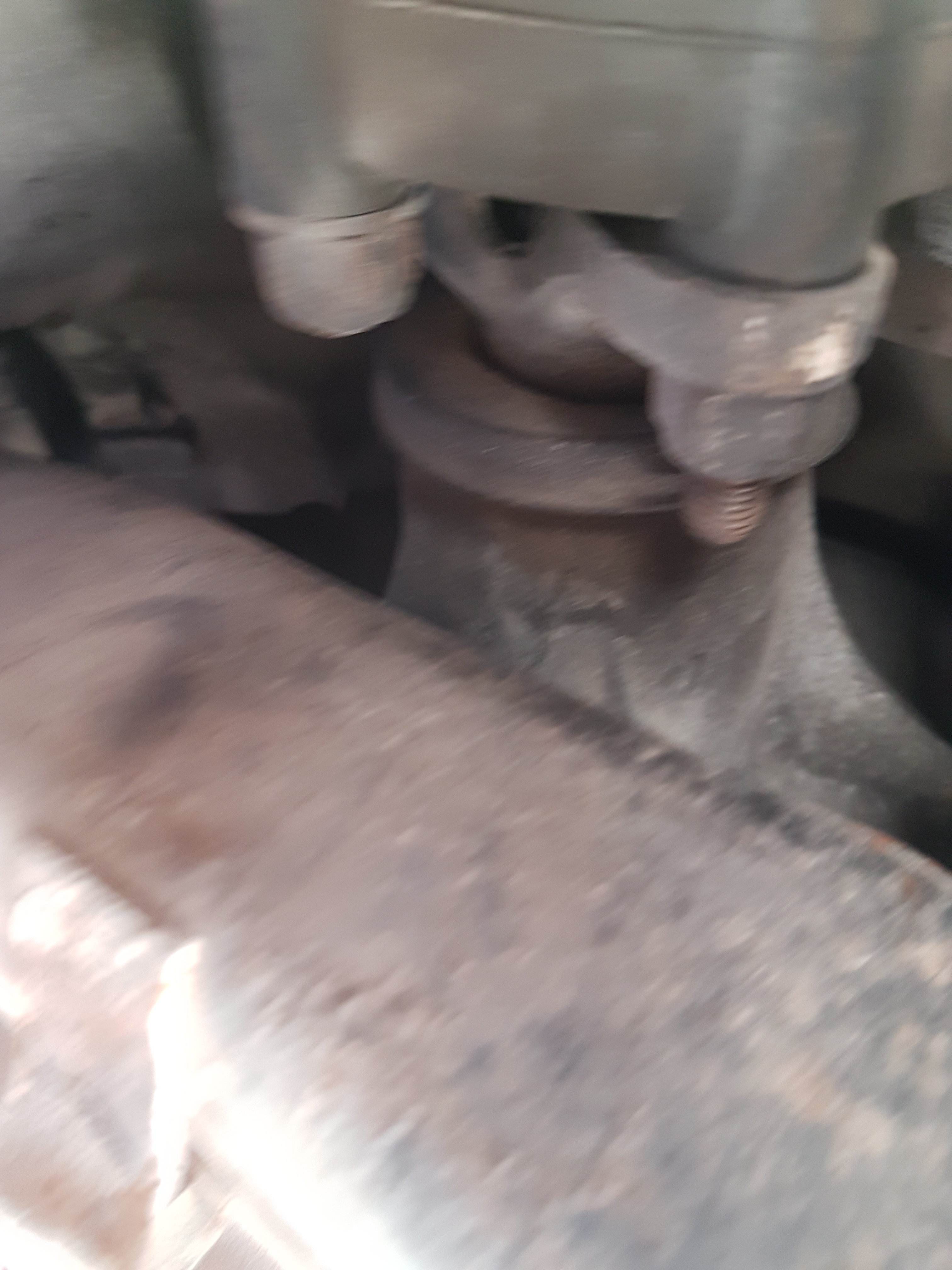

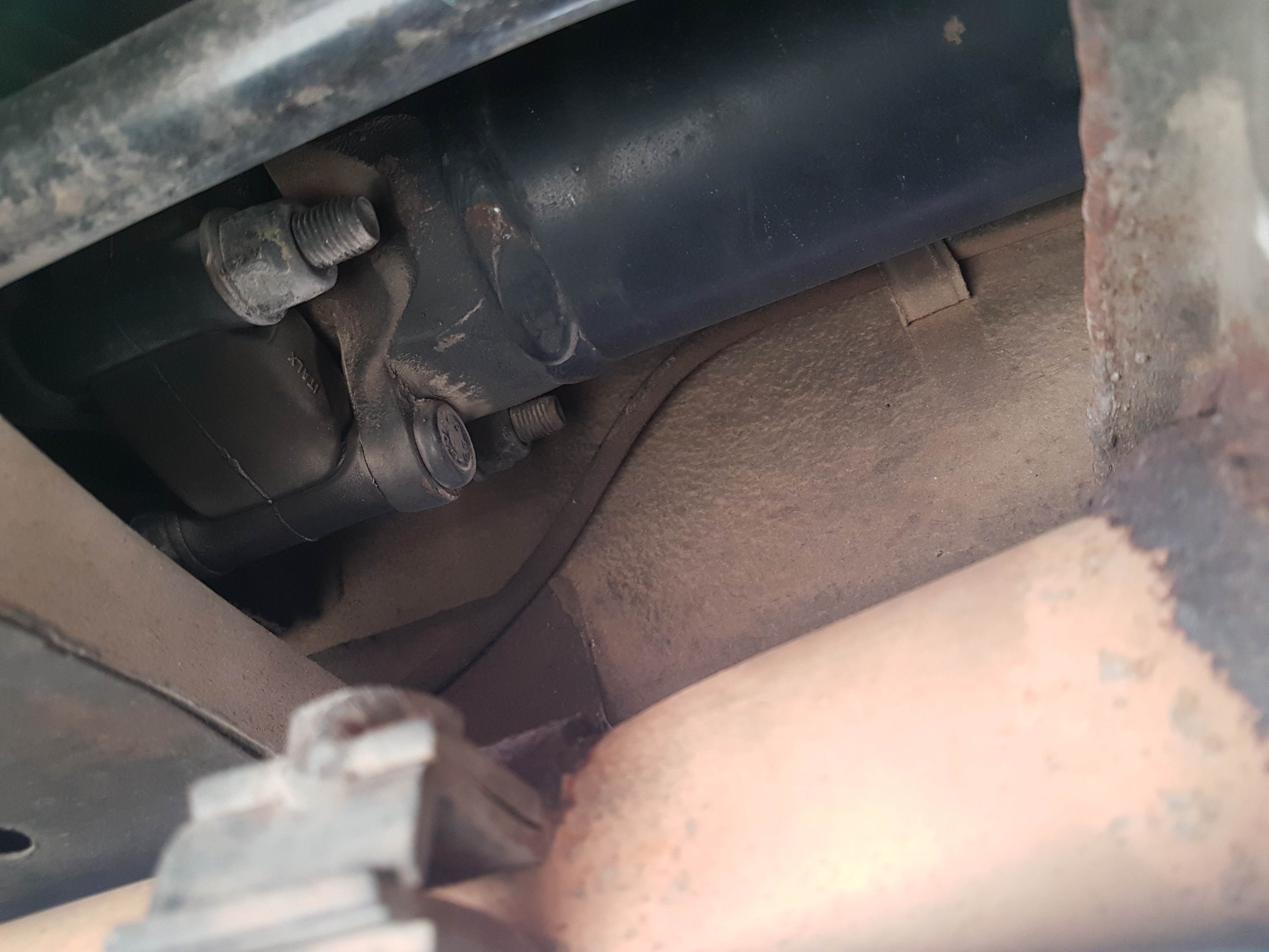

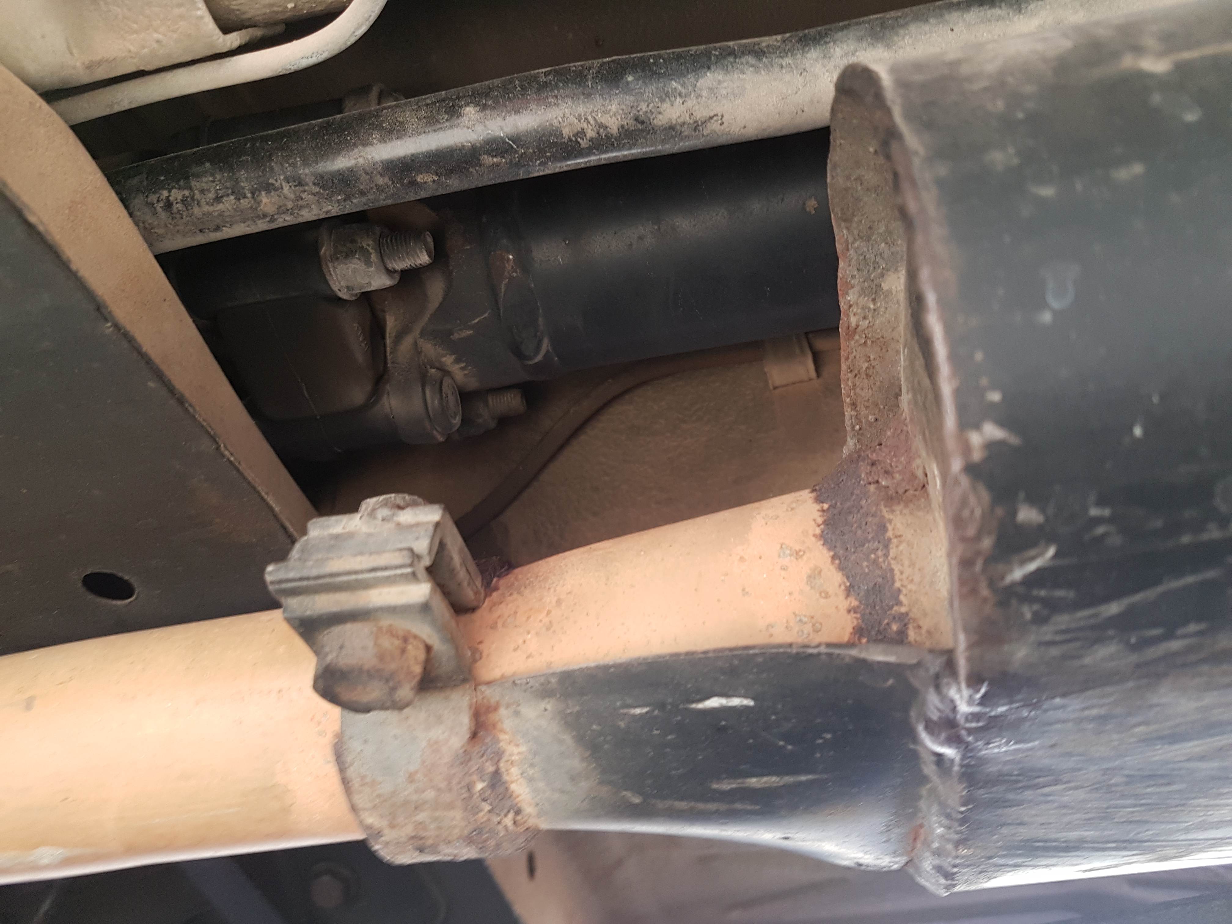

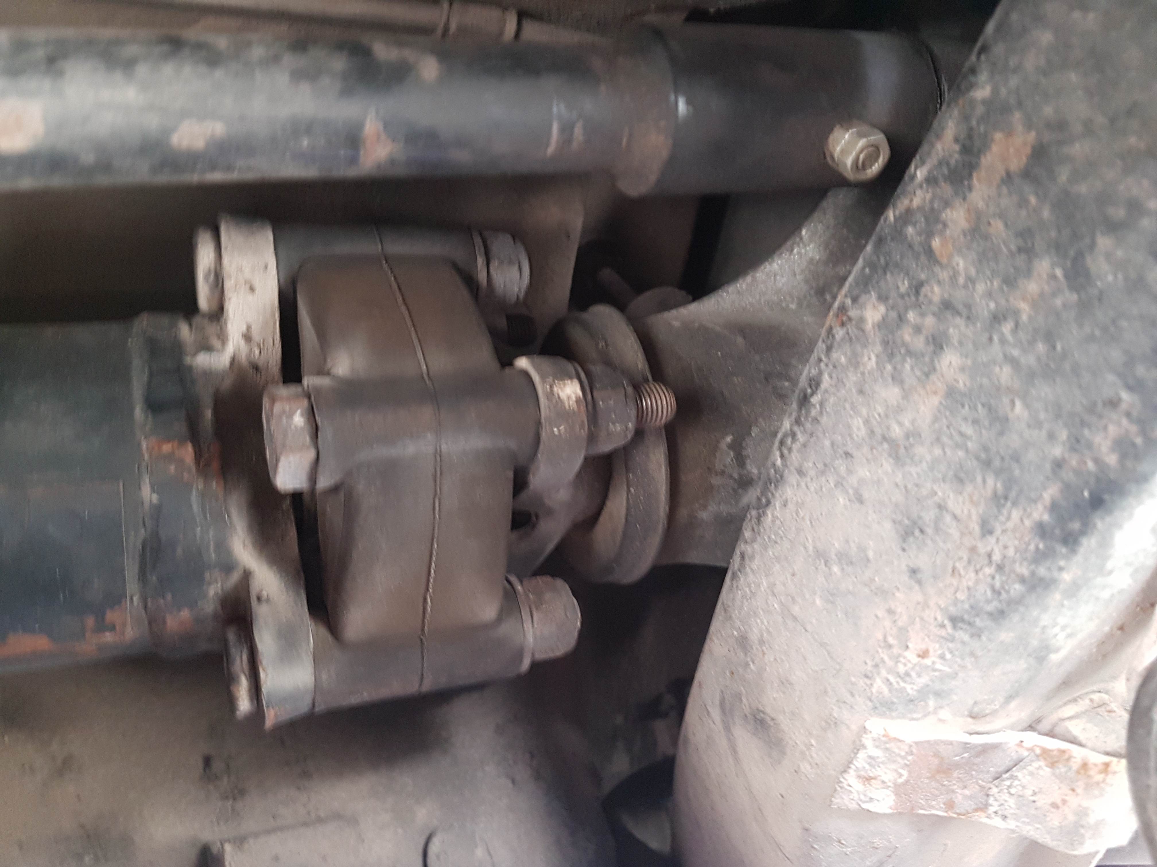

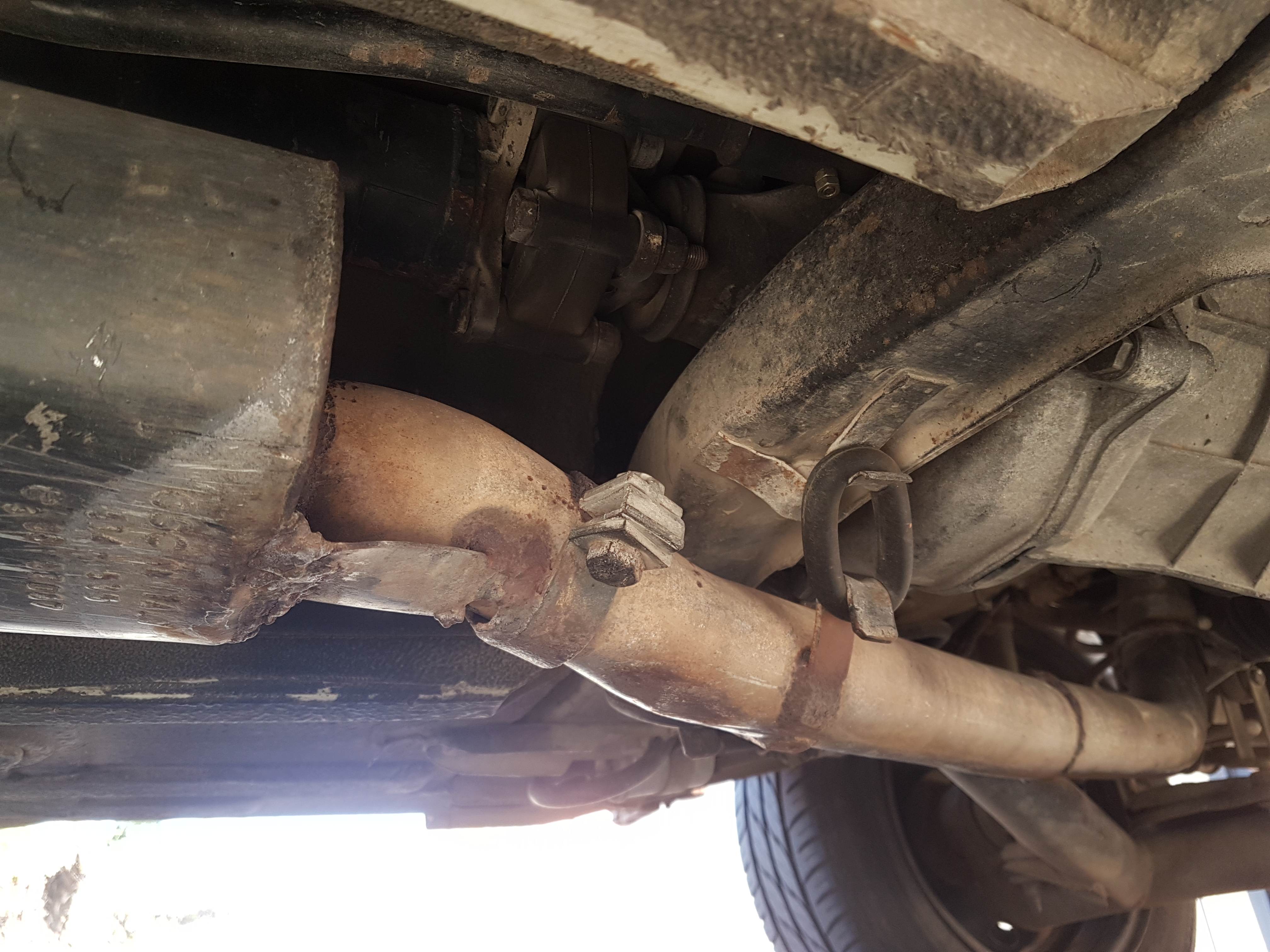

Sono riuscito a fare due foto sotto la macchina, a vista e al tatto i giunti sembrano ok.
Ecco le foto

A vederli sembrano nuovi,è evidente che nel riassemblaggio deve essere sfuggito qualcosa al meccanico.
Verifica che le rondelle su ogni perno abbiano lo stesso spessore per ogni gruppo di tre,a me è bastato avere una rondella non uguale alle altre e ha creato lo stesso problema,se così non fosse la soluzione è spostare la posizione dell'assemblaggio sul giunto centrale,ci sono tre possibilità,una è la corrente,ne restano due.
