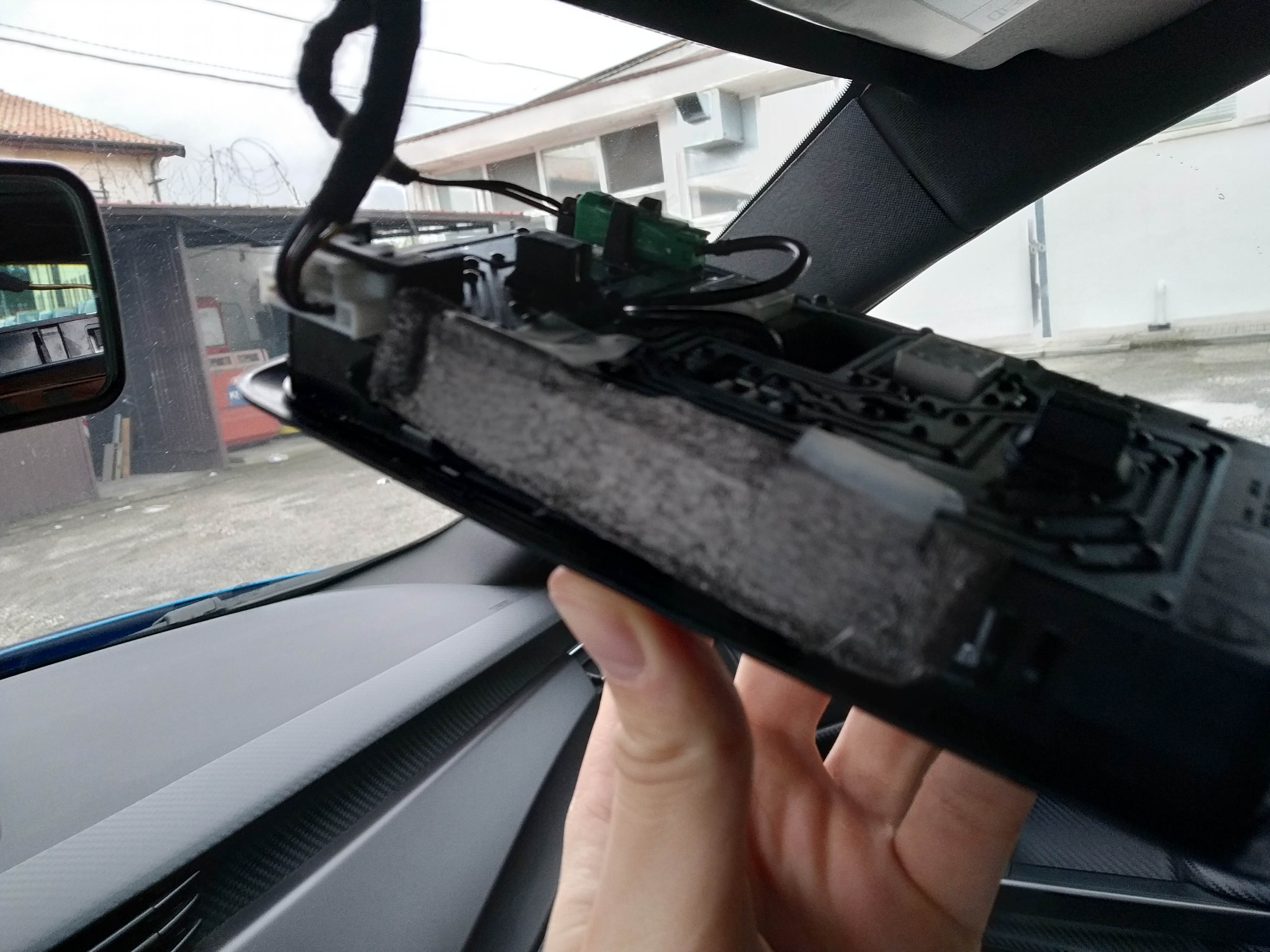

A me il problema si è ripresentato.. Puoi mettere la foto indicandoci dove va effettuata l'operazione?
Grazie mille :)
Ecco qua, scusa la scarsissima qualità della foto. Praticamente incolli con del biadesivo una strisciolina di spugna sul bordo anteriore della plafoniera. Se necessario, allarga leggermente a mano le linguette metalliche sul bordo posteriore. Noterai che la plafoniera sarà sensibilmente più dura da inserire in sede. A me la vibrazione è sparita completamente. Come te, non riuscivo a tollerarla. Finché tengo la musica alta (quasi sempre) non si sente, ma durate chiamate o quando ho altra gente in macchina era insopportabile.

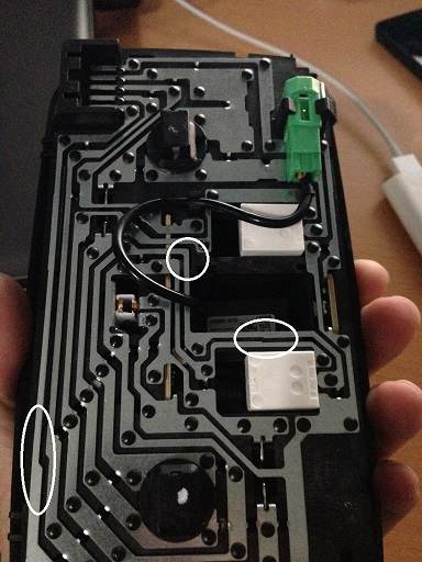

Salve a tutti anche a me sulla mia Giulietta 2019 vibrava il circuito metallico sopra la plafoniera in 3 punti ... ho risolto semplicemente sollevando il circuito e inserendo dei pezzettini di gomma sottile tipo camera d'aria al di sotto a fare spessore annullando tutte le vibrazioni cosi ho risolto... spero possa essere utile a qualcuno
