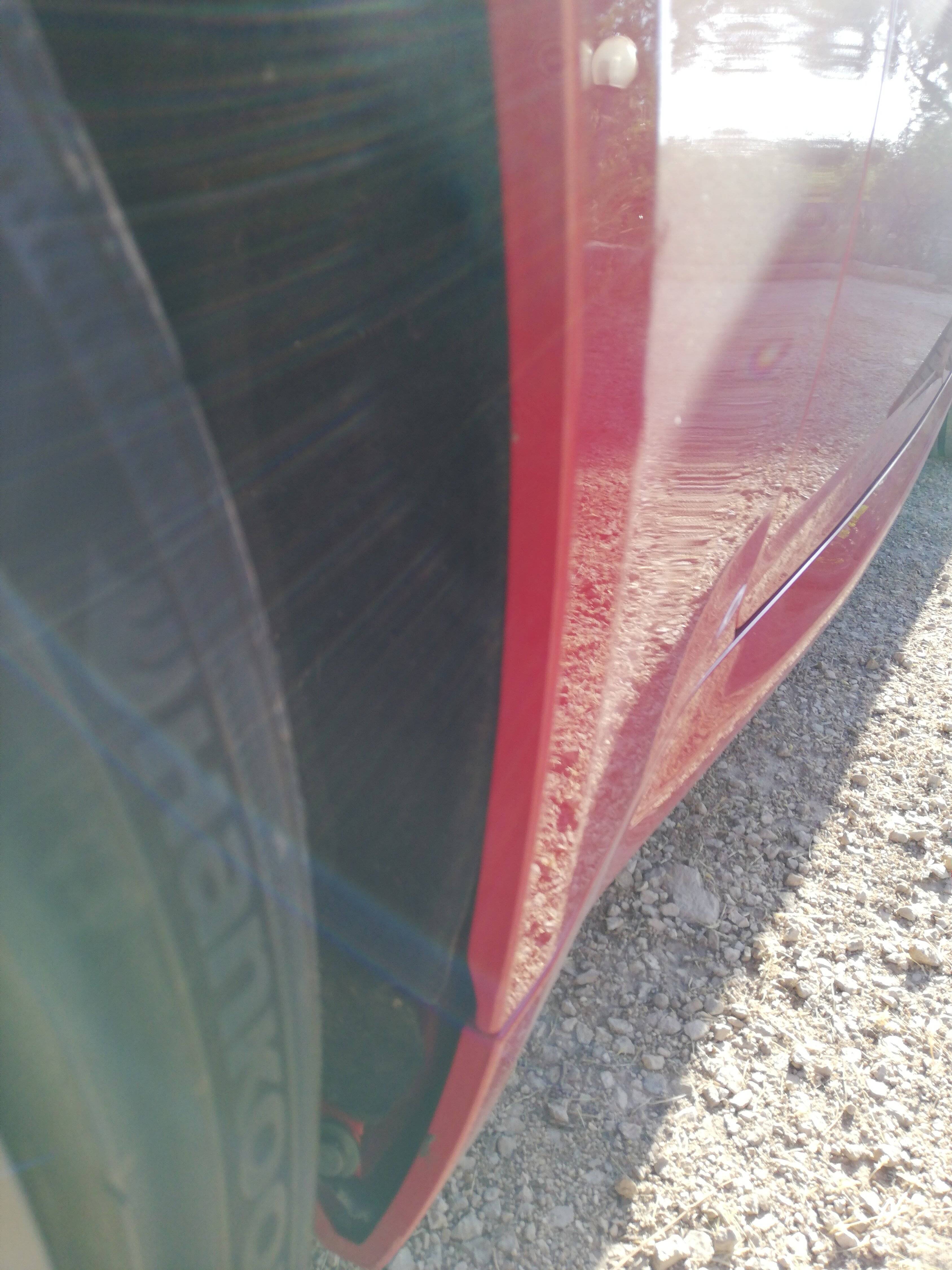

Arrivato al termine di un lungo viaggio, durante la marcia ogni volta che andavo a muovere il volante verso sinistra, sentivo tipo una vibrazione continua provenire dalla ruota anteriore sinistra.. La vibrazione è simile a quando ti trovi su asfalto "grattato" non so se riesco a spiegarmi..
Mentre se vado dritto o curvo a destra nessuna vibrazione strana.. Cosa potrebbe essere?
Da notare che ho il parasassi della ruota sinistra staccato, un po come è capitato a qualcun altro.. Possibile che a velocità superiore ai 100 orari appena muovo il volante verso sinistra un parasassi danneggiato possa creare questo tipo di vibrazione?
Il bordo oltretutto appoggiava sulla parte rossa della carrozzeria, prima di fare la foto sono riuscito a rimetterlo all'interno..

Attenzione anche ai cuscinetti ruota…
A volte il cuscinetto di una ruota diventa particolarmente rumoroso, soprattutto quando è sottoposto a forze laterali (tipo in curva).
Se anche dopo aver fissato il parasassi senti il rumore che descrivi falla sollevare sul ponte e quando fanno girare la ruota a mano lo capiscono subito.
Questo SE è il cuscinetto (è un’ipotesi).
Se fosse lui conviene cambiarlo.

Magari se indichi di che auto si tratta e quanti chilometri ha percorso, la diagnosi potrebbe essere più precisa.
Scrivi nella sezione Giulia, come immagine hai il baule della Giulia ma come auto posseduta indichi una Giulietta.... 🤔

a me sembra il parasassi distrutto che vibra con l'aria. Vedi che la clip all'interno del parafango nella foto non tiene fermo nulla? Si vede lo scatolato rosso sotto.
