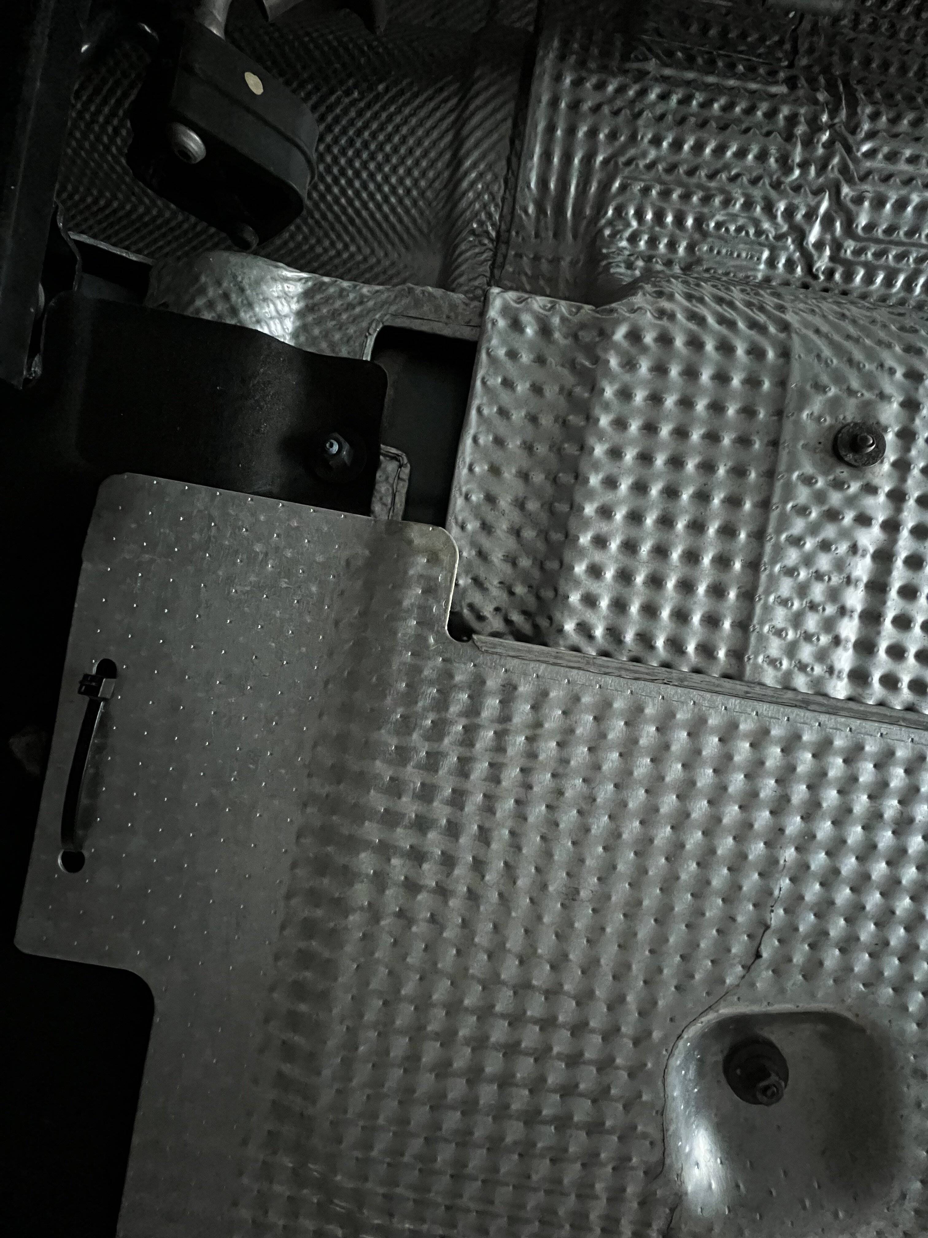

Ragazzi ho risoltooooo!!! Il rumore proveniva da sotto l’auto.. in pratica si è strappata una parte di tessuto (che ricopre tutto il sotto-scocca ) dove è fissata una piastra in alluminio. Questa piastra è sorretta da tante viti e due di queste sono saltate, dunque con il vento vibrava e creava quel rumore. Per ora ho risolto con una fascetta. Per fare un lavoro più minuzioso dovrei aggiungere la parte di tessuto rotta e fissare la lastra con delle viti. 😄
Ecco una foto
