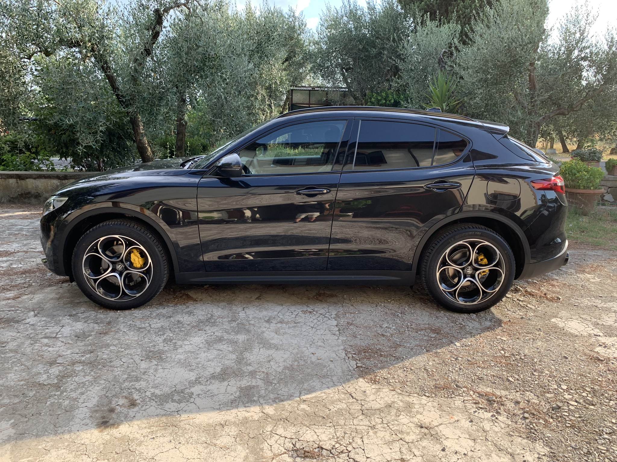

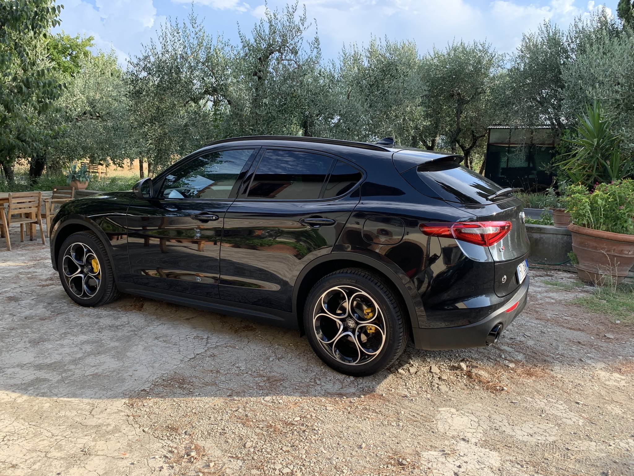

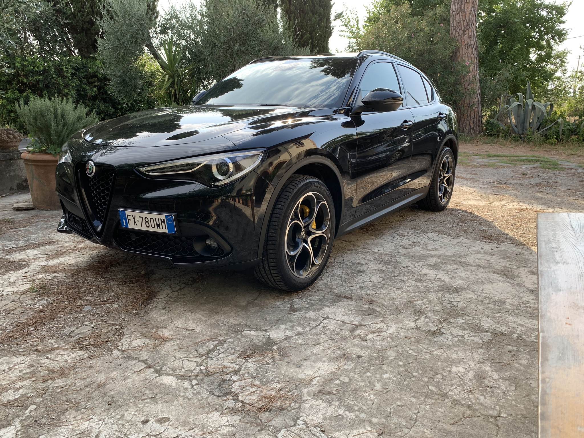

Buongiorno a tutti
sono da 3 settimane in possesso di una Stelvio b-tech 2.2 210cv Q4 e devo dire che sono estremamente soddisfatto.L'avevo provata prima dell'acquisto e sapevo che era un ottimo mezzo.
E' accessoriata con differenziale autobloccante, Alfa active suspension, cerchi da 20''
Unico neo alcune vibrazioni in accelerazione in curva.
Ho cominciato a notarle dopo pochi giorni e ieri ho fatto un po' di km in montagna avendone la conferma. Sui tornanti in salita,in accelerazione e con un po' di sconnesso il fenomeno si sente spesso.
Si avverte molto bene una vibrazione al volante ma anche se non ne sono sicuro sembra di sentire qualcosa anche dalla sospensione anteriore.Qualcosa come un saltellamento della sospensione, ma ripeto che non ne sono così certo,a differenza della vibrazione al volante, che è chiaramente riscontrabile.
Il mio contatto di fiducia al concessionario è in ferie quindi aspetterò il suo rientro a riportarla , ma nel frattempo vorrei capire da voi se qualcuno ha riscontrato la stessa cosa e/o sa darmi qualche suggerimento in merito.
Grazie in anticipo
