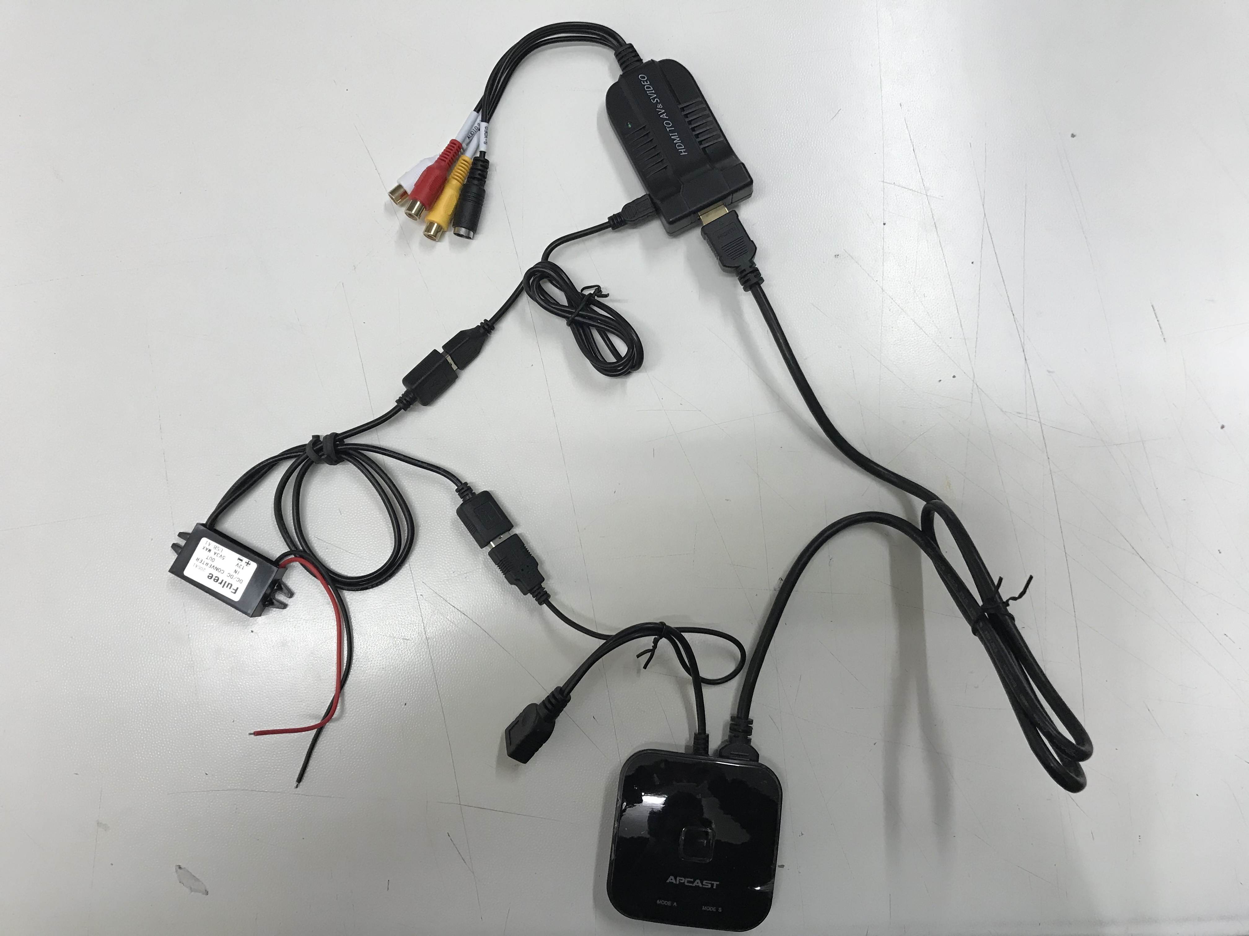

La foto del tutto è in allegato
    589.2 KB · Visualizzazioni: 632

Salve ragazzi, su radionav del 2011 con interfaccia video, per trasmettere lo schermo del telefono basta prendere in abbinamento un ricevitore WiFi e poi convertire l'uscita da hdmi a composito, oppure serve altro? grazie

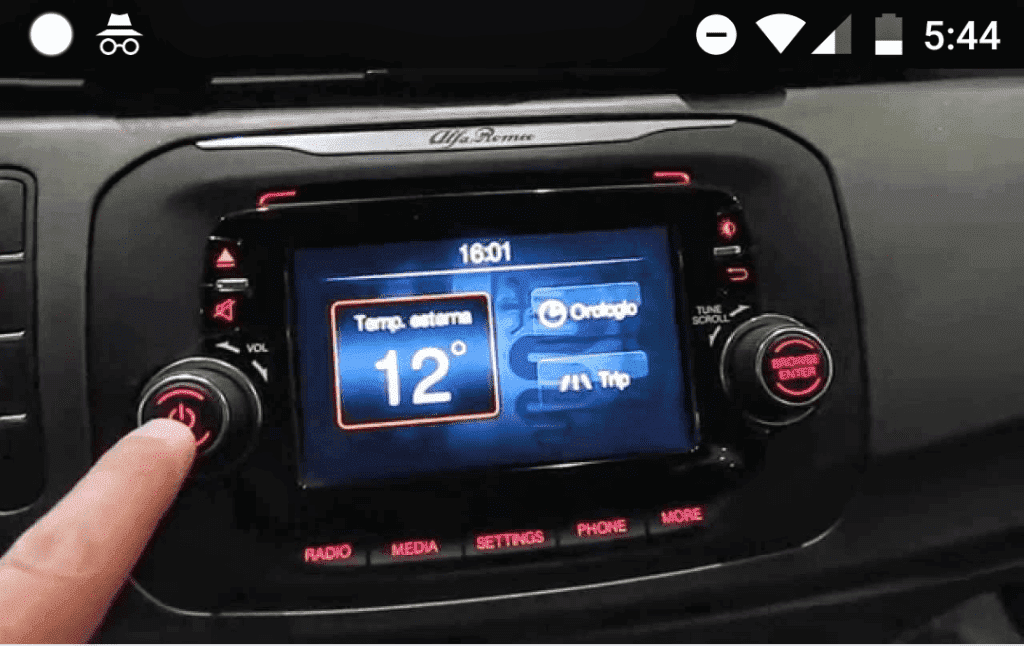

È quella che vedi sotto, come puoi vedere non c'è il tasto "NAV" che invece compare nelle versioni con navigatore integrato.
Quello che sto cercando di capire e se si riesce tirando un cavetto o con un modulo aggiuntivo a visualizzare il contenuto del telefono. In particolare quello a cui sono interessato non è l'interazione completa fra telefono e display ma riuscire almeno a visualizzare la videata che compare sul telefono quando lo uso come navigatore.
