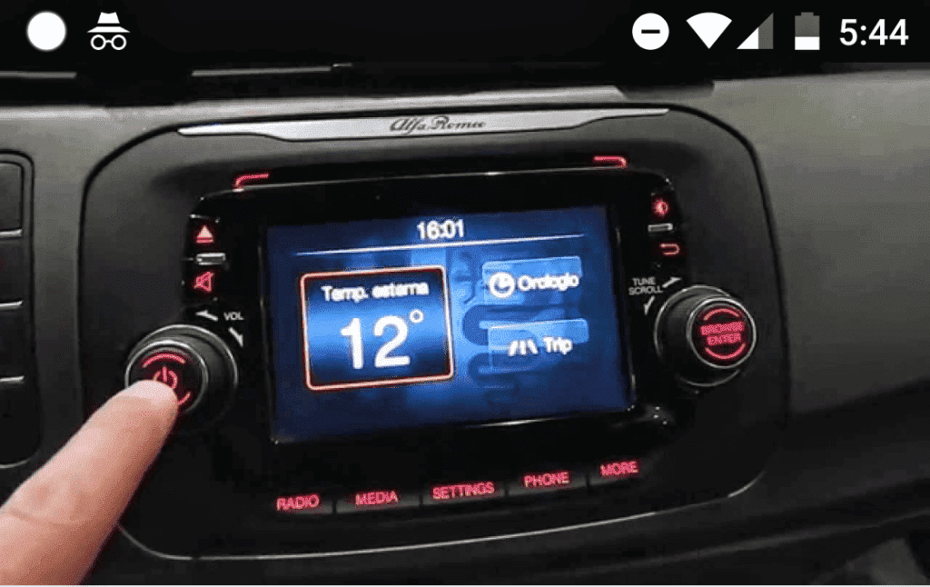

È quella che vedi sotto, come puoi vedere non c'è il tasto "NAV" che invece compare nelle versioni con navigatore integrato.
Quello che sto cercando di capire e se si riesce tirando un cavetto o con un modulo aggiuntivo a visualizzare il contenuto del telefono. In particolare quello a cui sono interessato non è l'interazione completa fra telefono e display ma riuscire almeno a visualizzare la videata che compare sul telefono quando lo uso come navigatore.

È un uconnect da 5", (non 7) e non si può fare niente di tutto quello che vorresti. Purtroppo.
